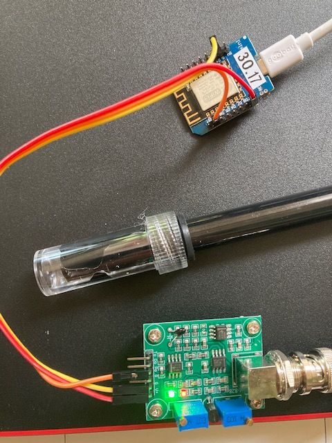

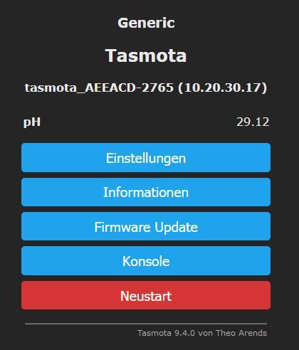

                        femi last edited by femi
                        Der Sensor ist angekommen, habe jetzt das Teil mit dem ESP verbunden. In Tasmota für A0 ADC ph eingestellt.
                        Aber egal wie ich die Potis verdrehe, es steht immer 29,12 da.
                        Ich habe VCC mit 3,3V, GND mit GND und P0 mit A0 verbunden.
                        Wenn ich P0 abziehe steht da ein hoher Wert.
                        Was mache ich falsch?

                          femi @femi last edited by
                          Ich habe ihn jetzt an 5V angeschlossen, da ändern sich die Werte jetzt, aber die Frage ist wie man die deuten muß.
                          Es steht jetzt 25,5 da welchem PH wert entspricht das dann?

                                @femi Diese einfachen Messverstärker funktionieren zwar, zuverlässige und reproduzierbare Messwerte liefern sie allerdings nicht, erschwerend hinzu kommt noch die günstige Messelektrode welche in keiner weise Langzeitstabil ist.
                                Mess doch mal den analogen Ausgang vom Messverstärker mit einem Multimeter und verifiziere ob sich dieser überhaupt in den erwarteten Bereich bewegt. Die Messelektrode hast du während des Versuchs aber schon in Wasser gestellt und zuvor gespült?

                                    100prznt @femi last edited by
                                    @femi Naja, zur Grundlegenden Verifikation deines Versuchsaufbaus musst du ja erstmal gar nicht den konkreten pH Wert wissen.
                                    Wenn die Messelektrode in frischen Leitungswasser eingetaucht ist würde ich einen pH-Wert zwischen 7 und 8 vermuten. Die Ausgangsspannung am Messverstärker muss also auch in diesem Bereich liegen. Mit einfachen Hausmitteln könntest du anschließend z.B. Essig hernehmen und diesen als Testlösung nutzen. da wird der pH Wert bei 3 liegen, was nicht natürlich auch wieder in der Ausgangsspannung zeigen muss.
                                    Für eine spätere Kalibrierung (welche IMMER erforderlich) brauchst du dann entsprechende Pufferlösung.
                                    Gibt es fertig oder als Pulver zum selber anrühren.

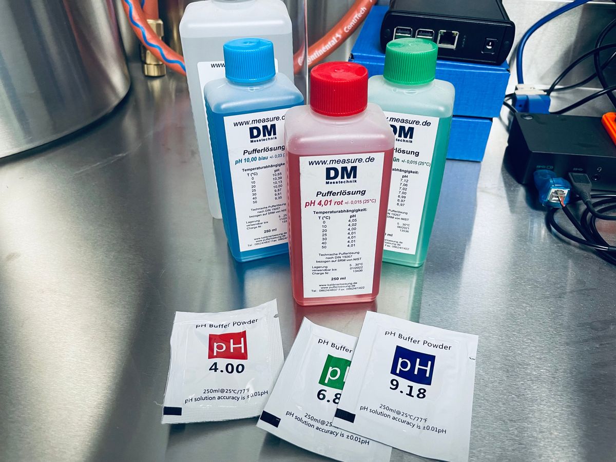

                                        femi last edited by
                                        Ich habe jetzt diese Refernz Pulver bekommen, kann ich die in normalem Leitunswasser auflösen, oder brauche ich da was spezielles?
