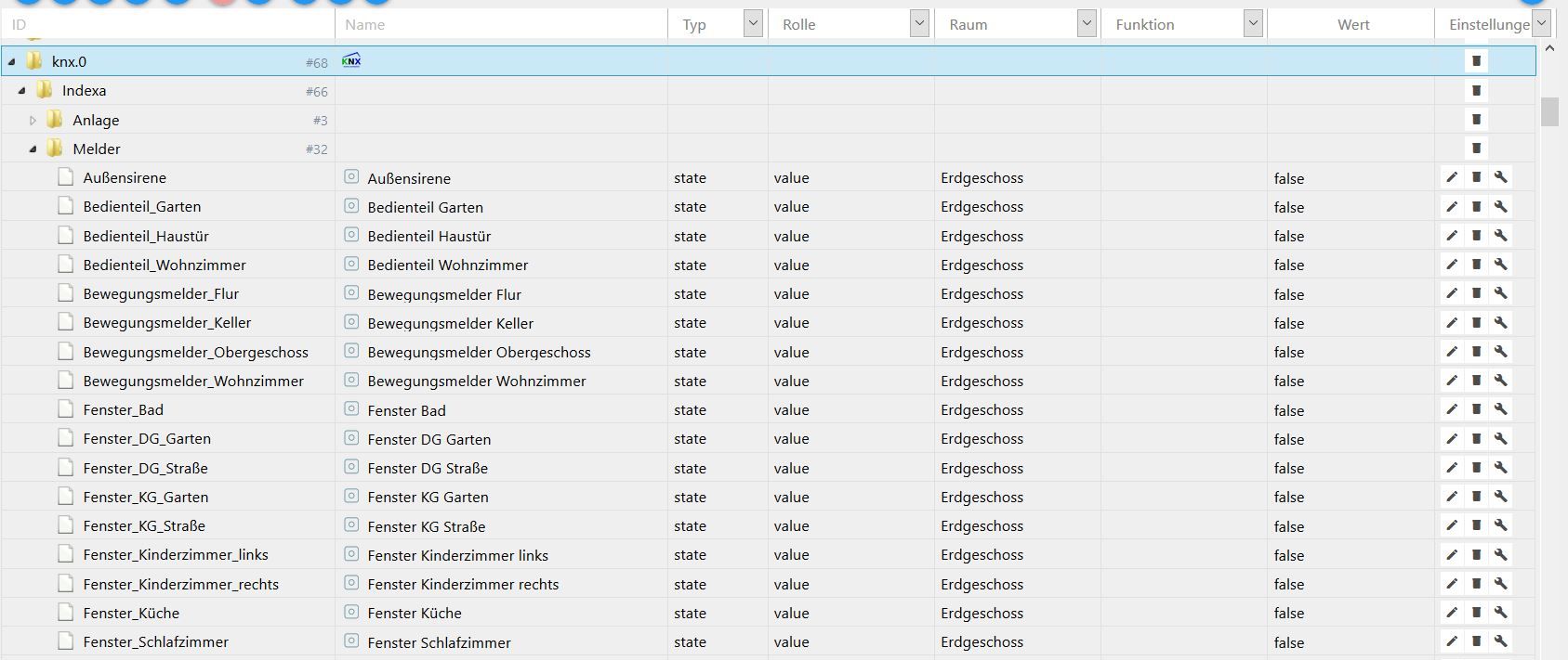

                    Ich habe es über KNX gelöst und mit dem KNX-Adapter rufe ich es ab.
                    Hier die Schnittstelle : JA-KNX Jablotron KNX Schnittstelle

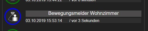

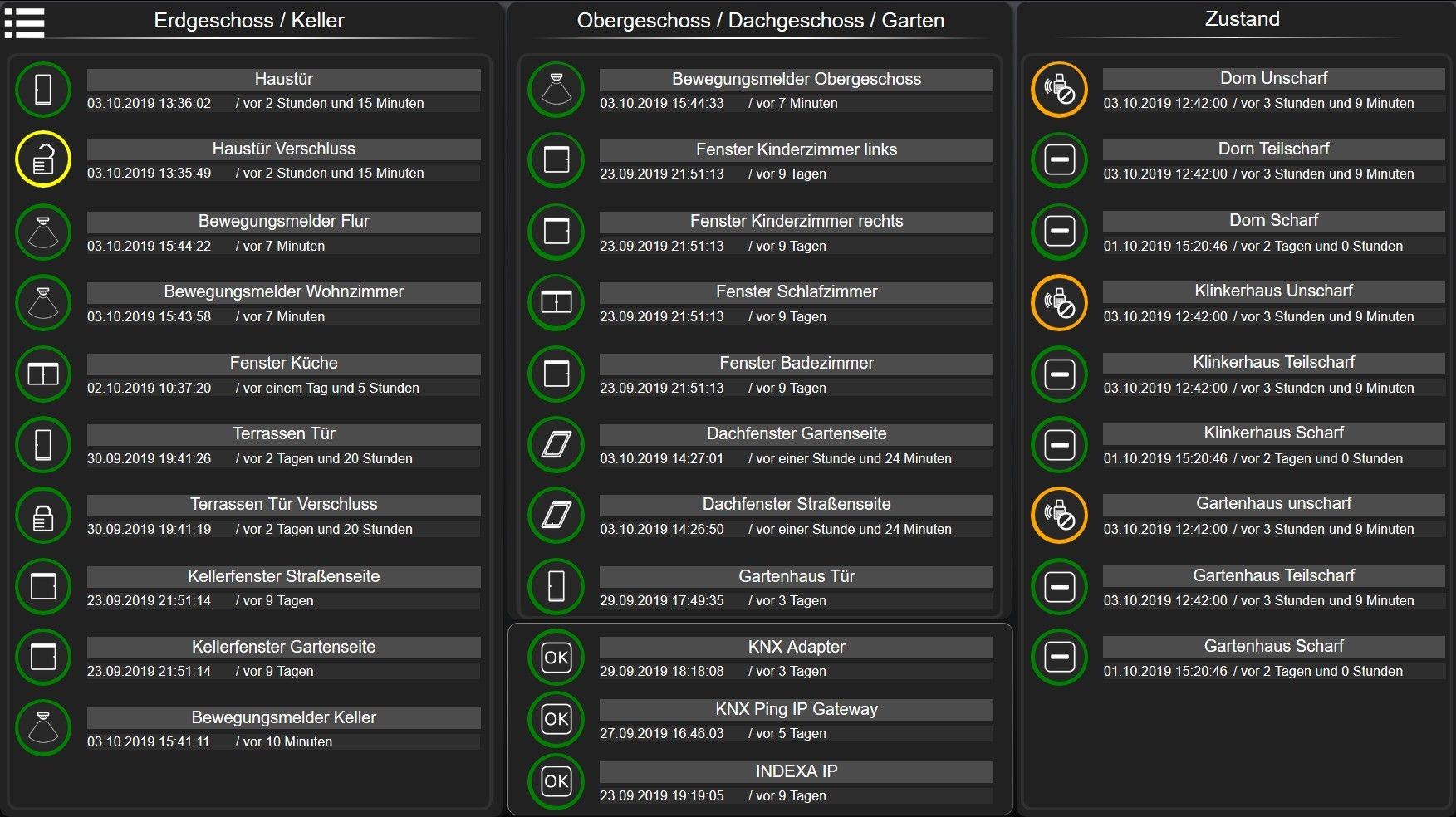

                    Hier meine VIS:
                    Glasfaser 1 Reply Last reply Reply Quote 1

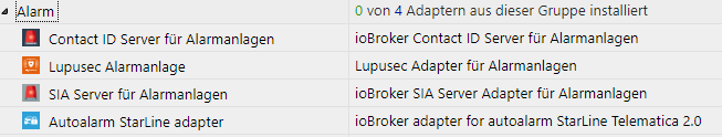

                                      Ja ich muss mal schauen, vielleicht bekomme ich das auch über die Aufschaltung einer NSL hin. Contact ID oder SIA Server

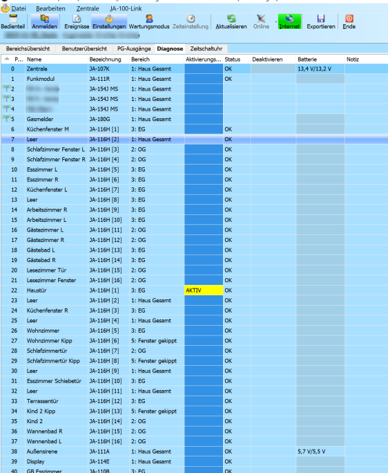

                                        gibt es hierzu Neuigkeiten? Ich besitze auch die Jablotron 100 Alarmanlage und würde gerne die Zustände meiner Tür-/Fensterkontakte in ioBroker abrufen können um somit etwas automatisieren zu können.
                                        Ich bedanke mich im Voraus.

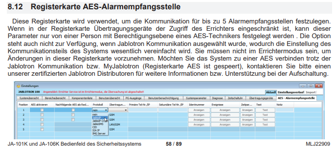

                                          Hallo, ich habe es mit dem SIA Adapter gemacht Status wird übermittelt. mit der JA 100
                                            MarkoFFM last edited by MarkoFFM
                                            Hallo drhamburger,
                                            sehr interessant 🙂 könntest du eine kurze Anleitung schreiben? Wenn ich den SIA Adapter installiere gibt es in den Einstellungen den Reiter "Accountnummer". Was muss man dort eintragen?
                                            Edit: Im F-Link habe ich auch keine SIA Einstellungen gefunden, mein Errichter weiß hier leider auch nicht weiter 😞
                                            Viele Grüße und danke im Voraus!
