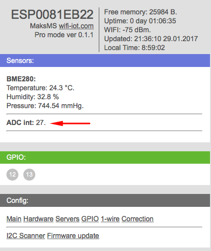

            Bei stöbern im netz habe ich auf einen interessanten Projekt gestossen https://wifi-iot.com/?m=main mit dem ist möglich ganz einfach benötigte HW implementieren und eigene FW kompilieren. Lieder ist er teilweise kostenpflichtig... "GREEN - Fully free, BLUE - Feature contains paid abilities, RED - Works only on paid version". 1 License key - 2 USD, geht eigentlich auch 🙂
            ![](</s><URL url=)http://i.imgur.com/H9DCyQs.png" />

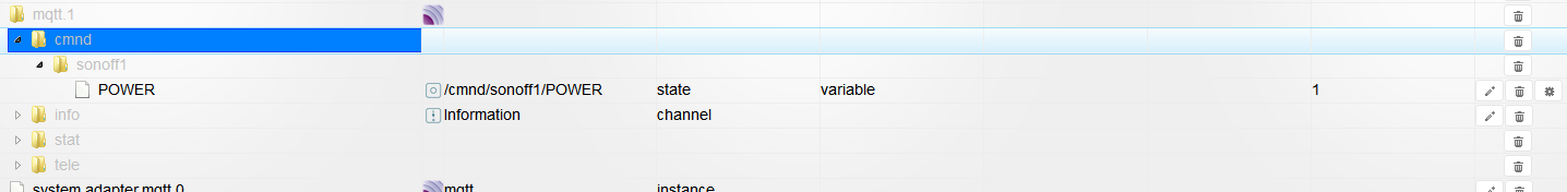

              • Alex1808
                Alex1808 last edited by
                Habe eine FW mit MQTT Unterstützung gefläscht (diese: https://github.com/arendst/Sonoff-MQTT-OTA-Arduino )
                Bei ioBroker MQTT-Server installiert. Soweit alles ok, "Sonoff" logt siech ein und erstellt Objekte.
                ~~![](</s><URL url=)http://i.imgur.com/AzhUqKh.png" />
                Es gibt nur ein Problem, Relais schaltet nicht.. bei betätigen vom Taster am "Sonoff" werden dataen an ioBroker übermittelt und aktuelle zustand von Relais angezeigt, aber halt vom ioBroker aus passiert nichts :?
                Hat jemand Ideen?~~

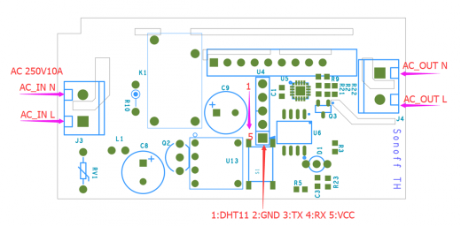

                  Mittlerweile habe ich Sonoff TH mit einer FW gefläsht die auf Basis esp8266-Chip eine MegaD-Api simuliert. Und wir haben bereits einen (Bluefox sei dank) MegaD-adapter. Einrichtung war Kinderspiel und es hat auf Anhieb funktioniert. 🙂
                  FW mit Nodemcu Flasher gefläscht
                  Pin-1 ist übrigens GPIO-14. Da ich im Moment noch keine Temperatur-sensor zur Hand habe, so habe ich ein Toush Sensor daran gehängt, funktioniert auch. 🙂

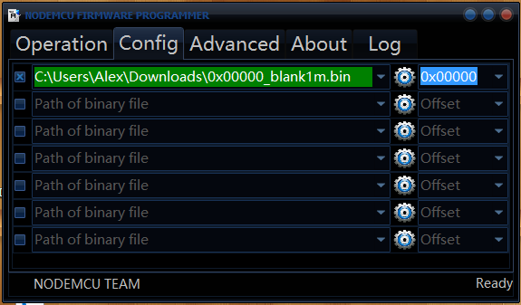

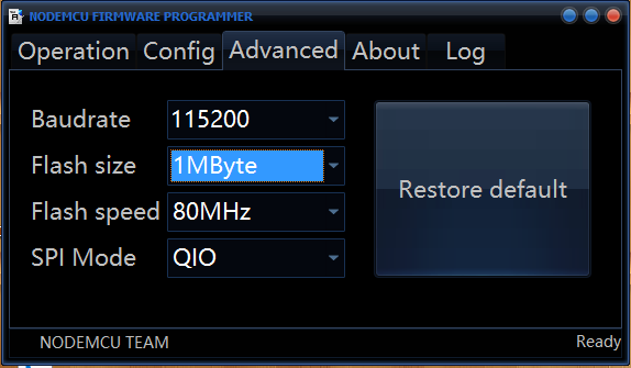

                      Letzte Firmware MegaESP bekomst Du hier http://ab-log.ru/forum/viewtopic.php?f= … &start=140
                      Für Sonoff sollte es mit 1m Bezeichnung sein (MegaESP_0.26-1m.bin = 1mb flash)
                      Am einfachsten kannst du mit Nodemcu Firmware Programmer Flashen >> https://github.com/nodemcu/nodemcu-flasher
                      Damit keine Rückständen von alte firmware bleibt, sollte es zuerst mit einer "blanko" FW geflasht werden (hefte hier ein)
                      FW Auswahl mit Zahnrad
                      Einstellungen
                      Ich gehe davon aus das bei dir ein UART/USB Adapter installiert und funktioniert.
                      ACHTUNG!
                      Alles wird ohne 220V durchgeführt!
                      Das benötigte Strom wird von UART/USB Adapter genommen (ich habe ein PL2303MDL)

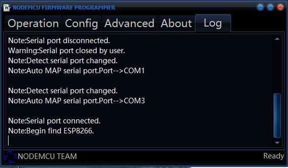

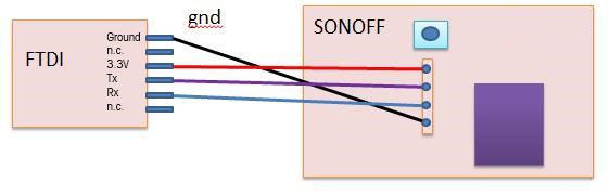

                      1. UART pins am Sonoff TH einbringen und mit UART/USB Adapter verbinden
                      2. Taste am Sonoff TH betätigen und weiter eingedrückt halten
                      3. UART/USB Adapter in USB slot am PC anschließen
                      4. Taste am Sonoff TH los lassen.
                      Soo, jetzt kann geflashst werden.
                      Wie gesagt zuerst mit blanko fw (wird nur bei erstem mahl gebraucht)
                      513_0x00000_blank1m.zip
                      vom PC trennen, wieder vom 1. bis 4. punkten beachten, MegaESP_0.26-1m.bin flashen.
                      Wenn alles glatt durchgelaufen hat, vom UART/USB Adapter trennen. Erst jetzt kann es zum 220V angeschlossen werden!
                      Nach dem Neustart mit Smartfon (oder was eine WLAN-karte hat) nach SSID: "ESPap" suchen und verbinden.
                      Jetzt über Webbrowser auf IP 192.168.4.1/sec/ zugreifen und Wi-Fi Einstellungen vornehmen. PIN ist: 123, ohne PIN werden Einstellungen nicht gespeichert.

                                • DSen - werden unterstützt >> DS18B20, DHT22 http://www.ab-log.ru/forum/viewtopic.php?f=1&t=1130
                                Habe selbst kein DHT11, aber mit DHT22 und DS18B20 funktioniert ohne Problemen.
                                > P.S. Wozu ist P9 genau, was wird mir hier angezeigt?

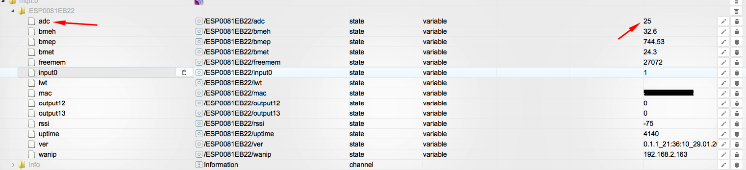

                                Das ist ein analog Anschluss. Da kann man zum Beispiel ein Photoresistor anschließen
                                ~~![](</s><URL url=)<link_text text="http://atoz-electronix.com.au/uploads/3 ... 1_orig.jpg">http://atoz-electronix.com.au/uploads/3/4/4/8/34481918/616791_orig.jpg</link_text>" />
                                So sieht bei mir im ioBroker mit Photoresistor am MegaESP
                                (test)
                                ![](</s><URL url=)<link_text text="http://image.prntscr.com/image/220e1003 ... 2a394d.png">http://image.prntscr.com/image/220e100318134a578c97a5489a2a394d.png</link_text>" />~~

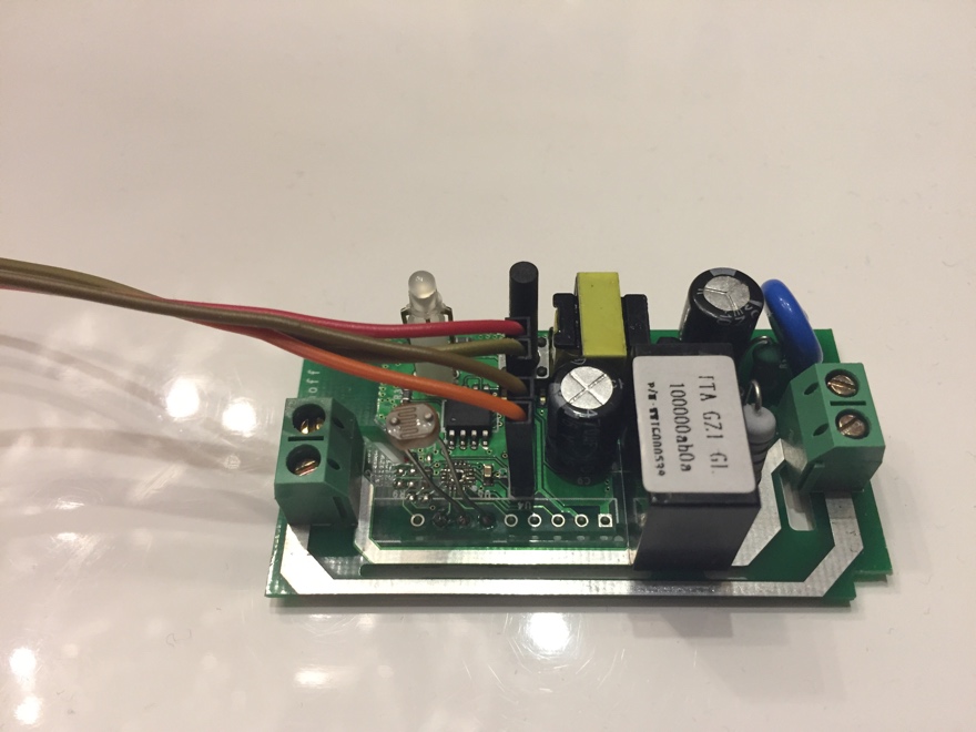

                                  Wo Kann ich den Photoresistor am Sonoff anschließen, damit ich P9 nutzen kann?
                                  • Alex1808
                                    @coronaxxl:

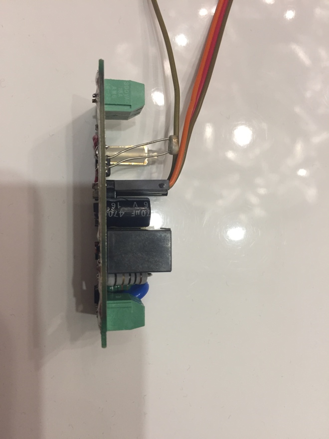

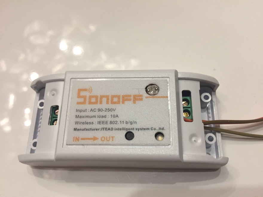

                                    Wo Kann ich den Photoresistor am Sonoff anschließen, damit ich P9 nutzen kann? `
                                    Laut Bezeichnung vom ESP8266EX sollte ADC am Füßchen 6 (TOUT) sein https://sanyisay.gitbooks.io/esp8266/co … ff%202.gif
                                    ~~![](</s><URL url=)https://www.reboot.ms/vd/esp8266_extra_gpio.jpg" />
                                    Ist am Sonoff nicht verlötet und hängt frei im "Luft". Mann konnte natürlich versuchen sich einzulöten, aber da ist verdämmt wenig platz.
                                    ![](</s><URL url=)<link_text text="http://image.prntscr.com/image/3a366f37 ... 812c69.png">http://image.prntscr.com/image/3a366f3733584bc694b76a2143812c69.png</link_text>" />~~

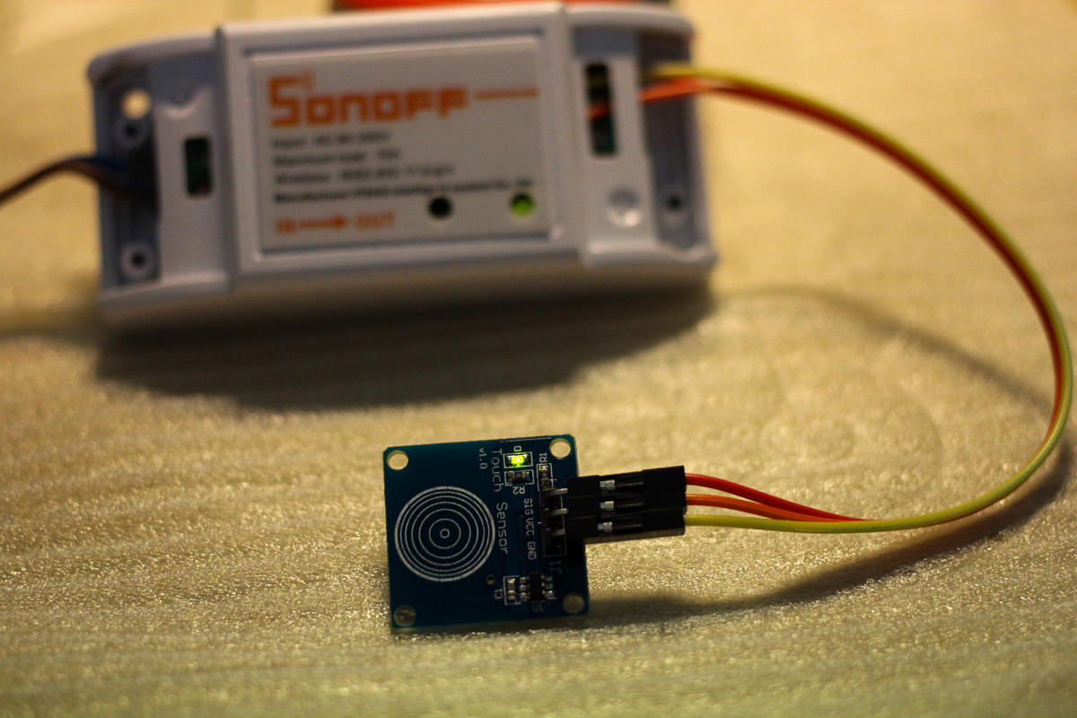

                                      Was hat das Ding für einen Stromverbrauch?
                                      Welche Sachen kann man an GPIO anschließen? Temperatursensor habe ich gesehen, Touchtaster, was noch?
                                      Gesendet von iPad mit Tapatalk

                                        Hängt vom installierte Firmware ab, aber so ziemlich alles was am ESP8266 läuft und nur ein paar Pins braucht. Stromverbrauch habe ich nicht gemessen, aber da ist nur ein Relais und esp8266, was normale weise mit 100-500ma betreiben kann.

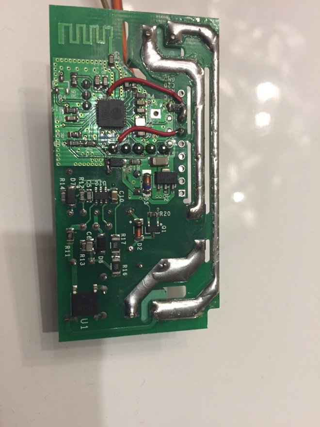

                                          Joe Wiseman last edited by
                                          ich würde gerne das Sonoff-Basic Modul mit einem Lichtsensor (BH1750) ausstatten. Für den Anschluss brauche ich neben der Stronversorgung noch einen SDA- und einen SCL-Anschluss. Dabei soll der SDA-Anschluss an GPIO 4 und der SCL-Anschluss an den GPIO 14.
                                          Der GPIO 14 des Sonoff soll laut meiner Recherche wohl der 5. Pin in der 5er Reihe zum flashen des Sonoff sein, ist das richtig?
                                          Der GPIO 4 wird hier genannt, aber nicht genau beschrieben welcher Anschluss das jetzt genau auf dem Sonoff-Board ist.
                                          Es wäre super nett, wenn mir da jemand auf die Sprünge helfen könnte.
                                          Joe
                                          • Alex1808
                                            @Joe Wiseman:
                                            Joe `

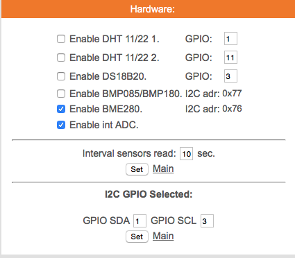

                                            Hi!
                                            einfachste weg ist als SDA einen GPIO-3 dafür zunehmen (entspricht pin Nr. 4 (RX) ), oder Grüne diode abknipsen GPIO-13.
