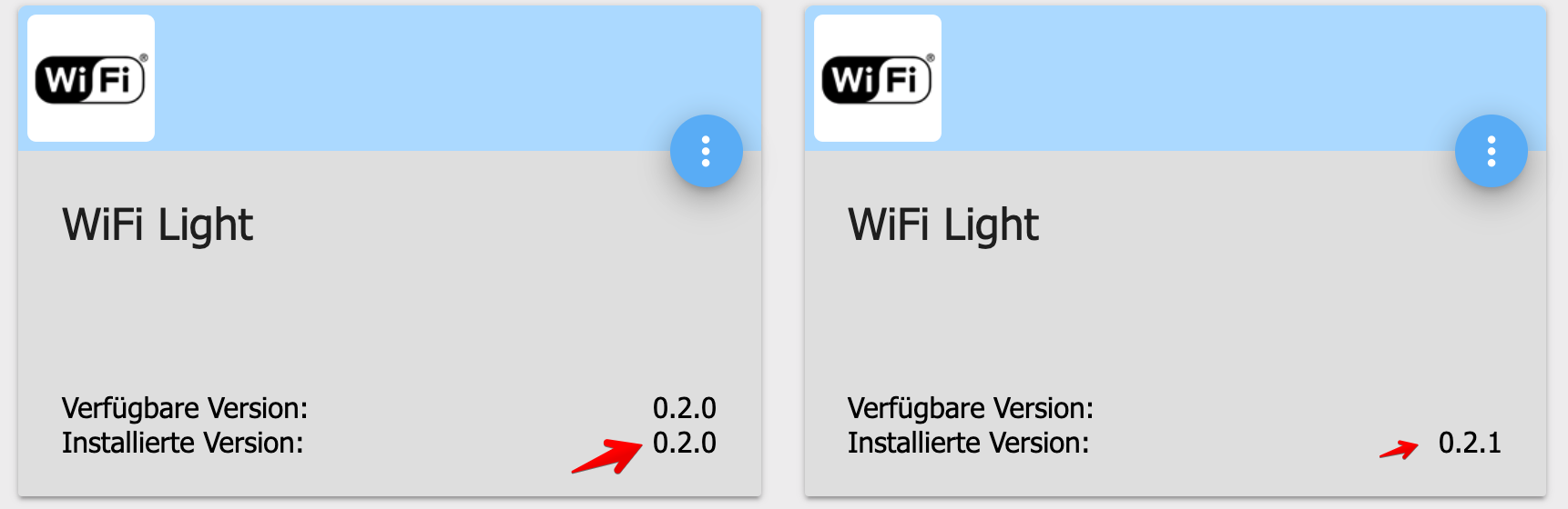

            Ich versuche es nun noch einmal über die Adapter Seite.
            Dort wird mit 0.20 und 0.21 angeboten, ich denke die 0.21 ist dann die neue Community version?

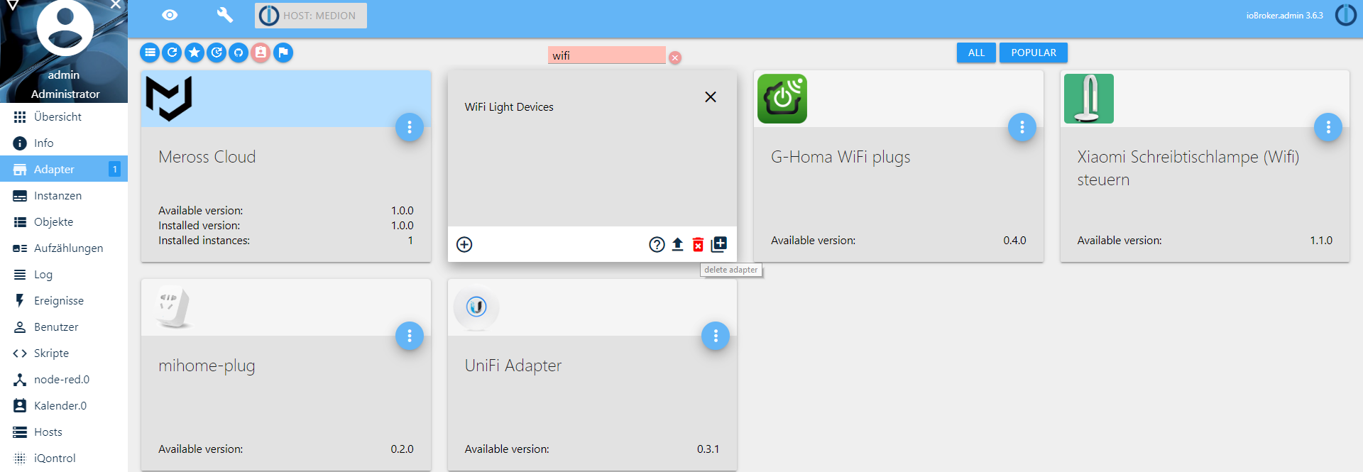

                  Irgendwie scheint es als wenn die Adapter wohl nicht richtig deinstalliert wurden, hab es nun mehrfach versucht diese zu löschen.
                  Kann ich diese irgendwie über die Shell entfernen?

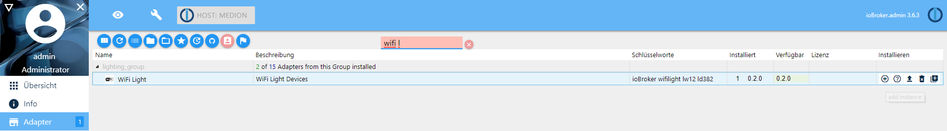

                  • sigi234
                    sigi234 Forum Testing Most Active @mech last edited by sigi234
                    @mech
                    Neustart, Browser Cache geleert?
