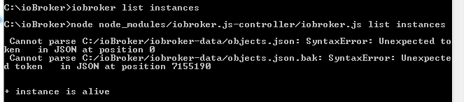

          @bahnuhr
          Was kommt bei:
          iobroker list instances
          • bahnuhr
            • sigi234
              sigi234 Forum Testing Most Active @bahnuhr last edited by sigi234
              @bahnuhr sagte in Hilfe ! - komme nicht mehr auf iobroker:
              Oje........
              Hast du eine alte Version von Objekts Json?
              • bahnuhr
                Ja,
                habe heute morgen und voll-backup mit backitup erstellt.
                Soll ich mal die Datei zurück spielen?
                    Ja,
                    Ja, die alte mal sichern (als kopie) iobroker stoppen. Die gesicherte einfügen, iobroker neustart.
                    Hatte ich auch schon mal, habe nur diese zurückkopiert. Kann sein das du andere auch noch brauchst. Aber mal abwarten.
                    • bahnuhr
                      bahnuhr Forum Testing Most Active last edited by bahnuhr
                      vielen lieben Dank.
                      Das hat funktioniert.
                      Ist wieder alles da; und Dienst scheint auch zu laufen.
                      Alleine hätte ich das nicht hinbekommen.
                      mfg
