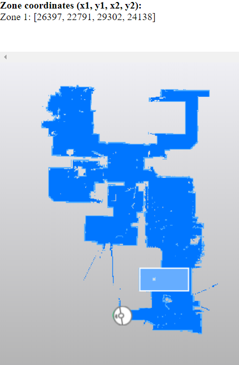

        Du musst Dir die FloleVac App runterladen. Da kannst du dann die Koordinaten für den Bereich, der gesaugt werden soll, bestimmen. Dann im iobroker entsprechende Szenen erstellen. Zu guter Letzt in vis mit einem Button diese Szene starten.
        Eine Anleitung findest du im Netz, YouTube oder hier im Forum.

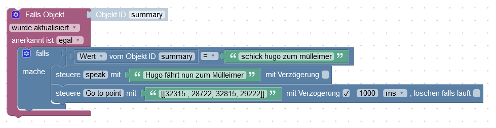

              Hallo, er meldet nicht, wenn der Behälter voll ist. Meiner parkt auch unter dem Sofa und fährt jeden Samstag um 11 Uhr zum Mülleimer. Ich leere ihn aber trotzdem in der Woche auch mal von Hand, auch hier kommt er auf Tastendruck zum Mülleimer (hab eh einen 6 fach Homematic Taster in der Küche und nutze dafür langen Druck beim Lichtschalter...).
              Vom Prinzip hinterlegst du hier einfach die Koordinaten zum Mülleimer in einem Script (für echte Taster) oder im vis hinter einem Button.
              Brati
              ? P 2 Replies Last reply Reply Quote 0

                danke für den Hinweis; daran dachte ich auch schon. Aber wenn er an der Koordinate ist, saugt er dann nicht? Oder kann ich ihm sagen "fahr da hin und warte da ohne saugen"?
                  Brati @Guest last edited by
                  @FrankDCE Er fährt einfach zum Punkt und wartet, bzw. geht dann in sleep über. Man sendet nur die GoTo Koordinate und keine Fläche.

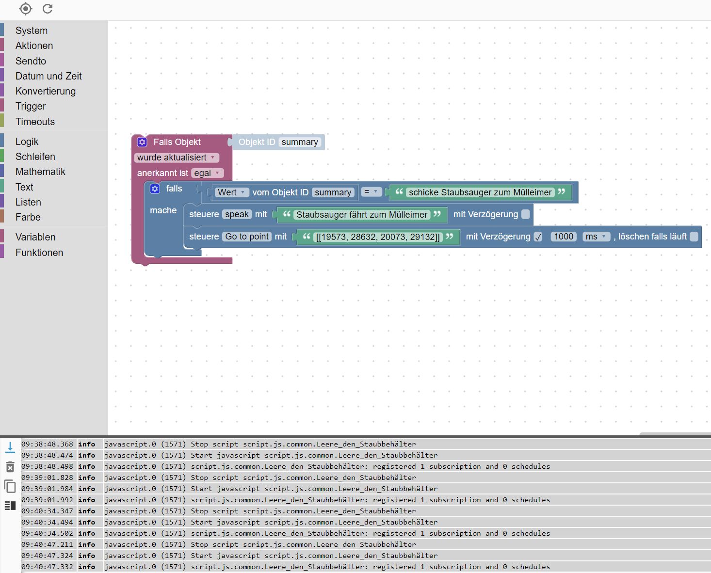

                        So, zu früh gefreut .... 😉
                        Die Zonenreinigung funktioniert wie gewünscht.
                        Das zum Mülleimer schicken leider nicht.... im Log erscheint die Fehlermeldung
                        "GoTo need two koordinates with type number" - aber er hat doch die beiden Koordinaten, ausgelesen aus der flole vac app; hat mit dem Eßtisch ja auch funktioniert...
                        Die Szene sollte doch auch passen, oder?
                        Nochmals 1.000 Dank!
                          Bin mir gerade nicht sicher... hast du es mal ohne die eckigen Klammern probiert?
                            A Former User @AlCalzone last edited by
                            @AlCalzone
                            Tatsache, das war es. Komisch, im area cleaning sind die auch drin und es klappt.
                            Wie dem auch sei: Danke für den Hinweis.

                                            GFebe ich nur die ersten beiden Punkte ohne Klammern aber mit Komma an fährt er aus der Ladestation, irrt etwas umher und sagt dann er kann nicht zum Ziel fahren.
                                            Man müsste doch in den GoToPoint Datenpunkt direkt die Koordinate reinschreiben können?!
                                            Habe alles probiert. Mit Klammern, ohne ... mit Kommas
                                            Gebe ich ihm nur die ersten beiden Zahlen fährt er aus der Docking Station irrt kurz umher und sagt dann er kann nicht an die Koordinate fahren.
                                            Im Log finde ich immer nur: GoTo only work with two arguments seperated by
                                            LG Martin
