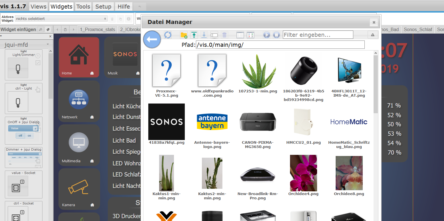

      Setup --> Dateimanager sieht dann so aus

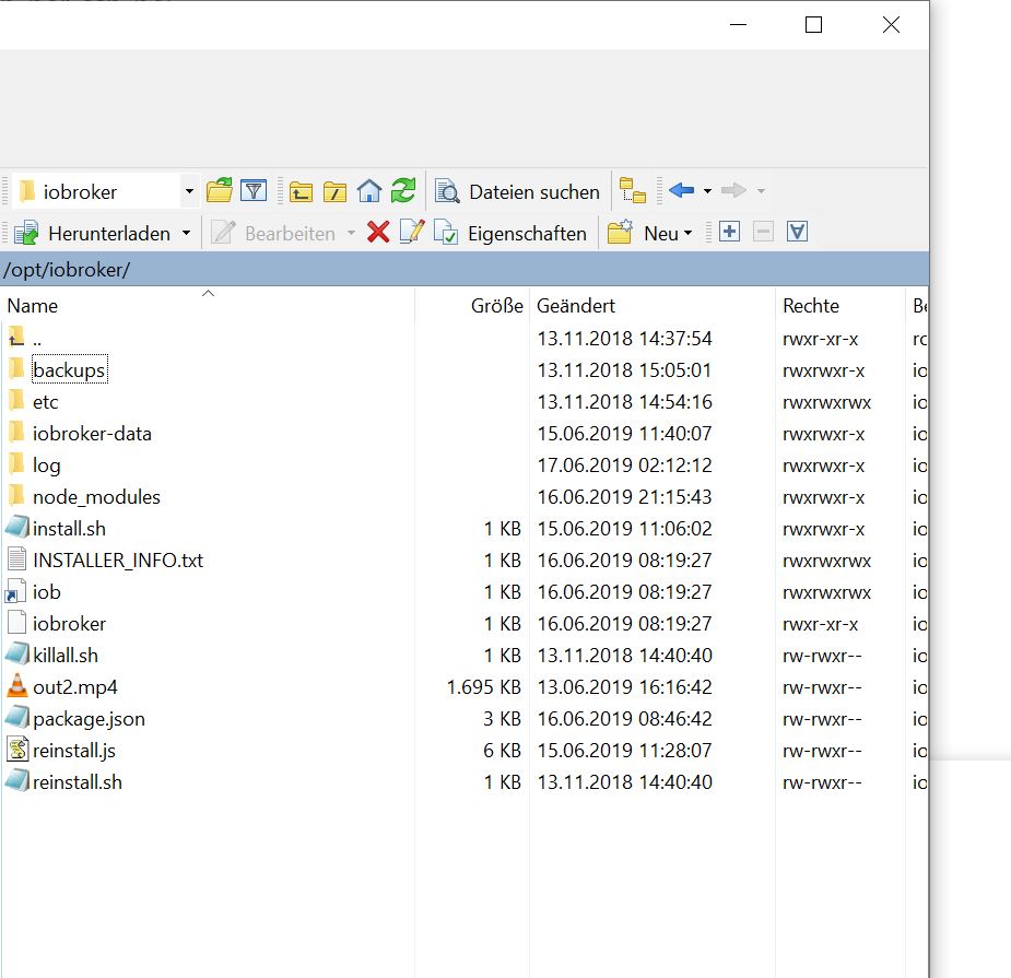

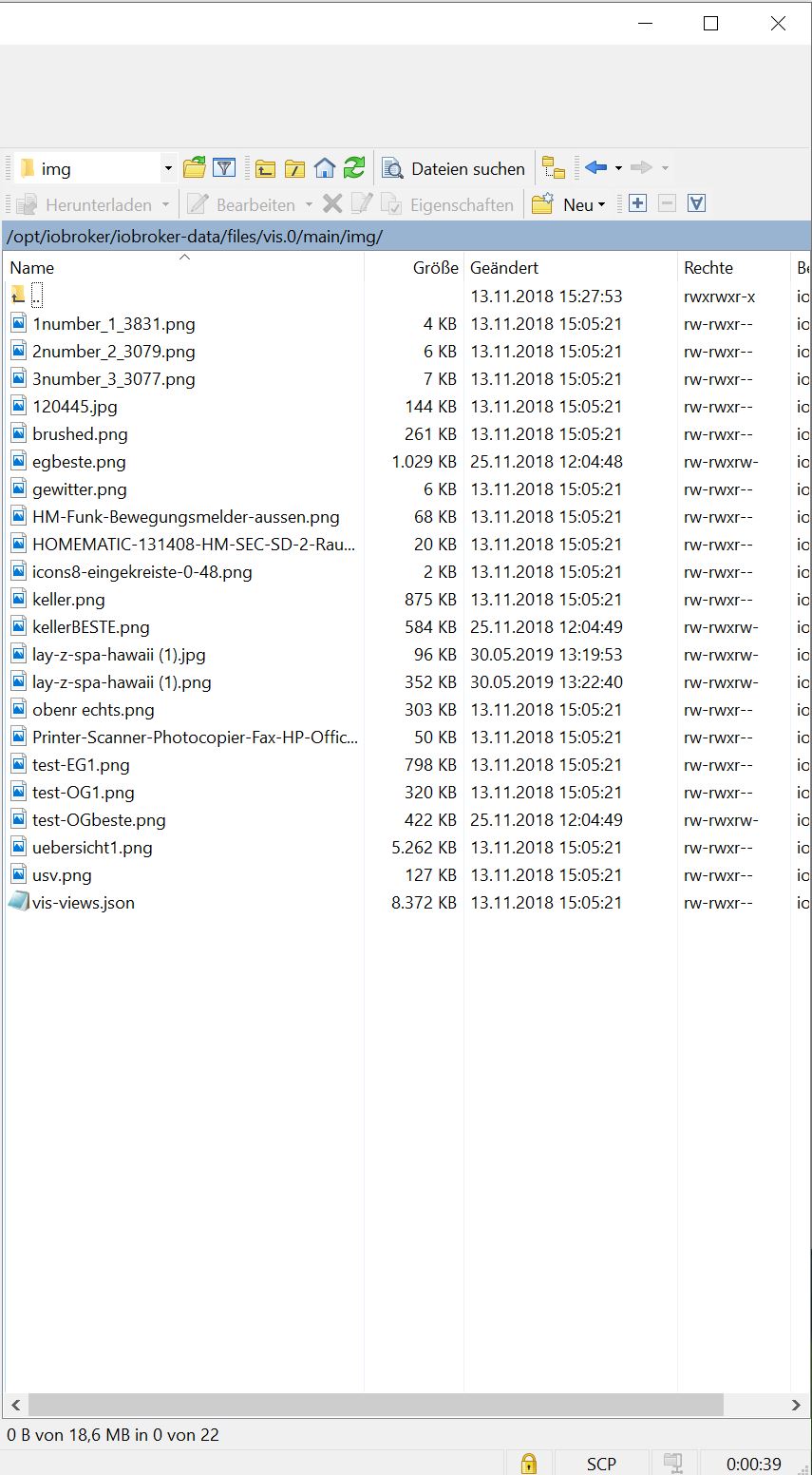

                @lobomau sagte in Zugriff auf iOBroker in Proxmox:
                @CKMartens já, mache ich auch. Vielleicht ist es irgendwie anders gemeint? Wobei, vielleicht ist es ein Unterschied : auf die Container in proxmox bin ich als root und bei der VM für iobroker als User iobroker eingeloggt.
                Habe dank Vollmond heute früh mal getestet. Mit WinSCP als root eingeloggt, Bild hochgeladen, User auf iobrocker:iobroker geändert und in VIS konnte das Bild angezeigt werden. Wie gesagt, muss halt der Besitzer angepasst werden.

                    Superdad last edited by
                    Super!
                    Mit dem Root hat es geklappt. Musste es allerdings mit Kitty machen.
                    Mit sudo nano /etc/ssh/sshd_config.
                    Dann konnte ich es abändern.
                    Bei WinSCP kam immer permisson denied.
                    Vielen Dank an Alle!

                      Habe da doch noch eine Frage an die Profis.
                      Habe meine "eigenen" Icons importiert bekommen.
                      Werden in WinSCP auch angezeigt.
                      Habe ein Projekt aus dem alten iOBroker ins neue übernommen.
                      Mit einem neuen Dateinamen.
                      Nur in VIS sind sie nicht drin.
                      Restart habe ich auch gemacht.
                      Muss ich noch irgend ein update oder upgrade machen?
                        Hab es geschafft. Danke!
