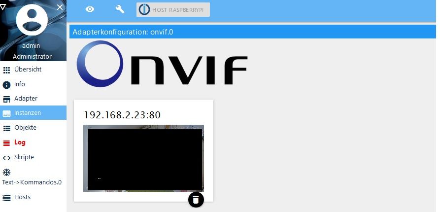

                                  andreas.kerzel @Jey Cee last edited by
                                  @Jey-Cee
                                  Hallo, bin ziemlich neu und brauche noch etwas Starthilfe. Ich hoffe ihr könnt mir weiterhelfen.
                                  Den ONVIF Adapter glaube ich schonmal am Laufen zu haben. Das ging ganz gut
                                  Aber wie bekomme ich jetzt das Bild auf meine vis Oberfläche??? Ein Snapshot alle 2 Sekunden würde mir auch reicht. Mit der Anleitung bei dem ONVIF Adapter bin ich nicht weiter gekommen. Vielleicht habe ich auf der VIS auch das falsch Widget benutzt. Kannst du deine Lösung noch mal für Dummies erklären
                                  vg Andreas
                                  Jey Cee 1 Reply Last reply Reply Quote 0

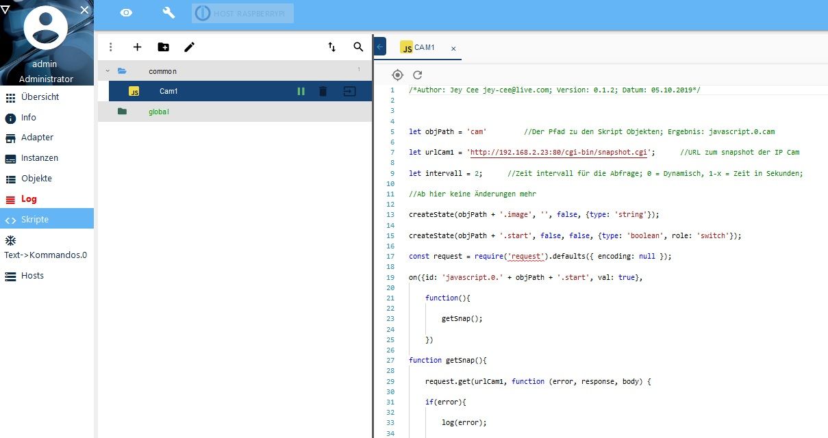

                                  • Jey Cee
                                    Jey Cee Developer @andreas.kerzel last edited by
                                    @andreas-kerzel schau mal hier, da hab ich ein Skript und die Anleitung dazu erstellt.
                                          @Jey-Cee
                                          Oh je, bei mir bewegt sich noch nix
                                          so sieht es in meiner VIS aus
                                          und so bei meinen Skripten
                                          Ich steh wohl noch ziemlich am Anfang.
                                          Mit dem Onvif kann man wohl sonst nix anfangen???
