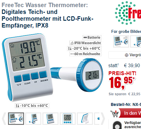

      Ich suche nach ein Poolthermometer, es sollte eine direkte Anzeige am Fühler und ein kleines Display geben.
      Idealerweise wäre eine Einbindung im Iobroker möglich.
      Ich habe hier im Forum schon mal was gefunden- aber die Hardware ist beim Discounter nicht mehr verfügbar- ist auch schon paar Tage alt.
      Ich selbst habe das hier mal gefunden - Kosten Punkt grade mal 17,-€
      Übertragung 433mhz .
      Hat vielleicht jemand Erfahrung ob man eine Möglichkeit hat die Werte per Broadlink RM PRO einzubinden?
      https://www.pearl.de/a-NX9192-3041.shtml?vid=917&wa_id=40&wa_num=2106&utm_source=googleps&utm_medium=cpc&gclid=Cj0KCQjw9JzoBRDjARIsAGcdIDXAd1uveV6KE-hCSv6ZyoTALDl8Nm7t52JjYBe1GgYE7J5pS1LXv3waArR-EALw_wcB

          Der Broadlink RM PRO wird nicht gehen da als Sender konzipiert.
          Wenn dann brauchst du einen 433 Mhz Empfäger wie z.B: Sonoff RF Bridge.
          Nächste Frage ist ob das Poolthermometer einen Rollcode sendet.
          Wenn ja wird das nicht gehen.

                        Ich habe auch ein FreeTech, bzw. es ist ein Infactory NX9192-944, welches haargenau ausschaut wie das FreeTech. Ich bekomme es leider im rflink Adapter nicht angezeigt, empfange aber diverse Nachrichten, wenn ich in dem rflink Programmiertool nach 433MHz Rohdaten schaue.
                        @zmaier Hast du es geschafft den Sensor einzubinden?
                        Ich habe über den rflink-Adapter einen Arduino Mega mit 433-Empfänger laufen, der auch mehrere Außenthermometer empfängt. Das Teil sollte also gehen.
                        Wäre geil, wenn ich auch die Pooltemperatur in HM, bzw. ioBroker bekommen würde.
                        Einen zweiten Sensor mit Kabel in den Pool hängen ginge natürlich auch, würde ich aber erst mal nicht anstreben. Birgt die Gefahr, dass die Kids das dann als Spielzeug missbrauchen.
