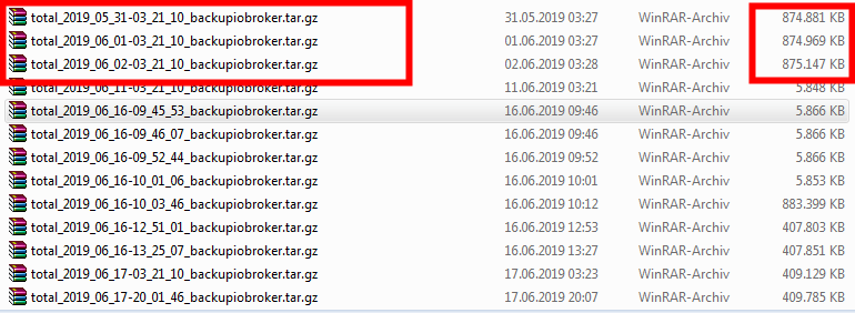

      Seit ca. 5 Tagen werden aber nachts; anstatt 800.000 Byte nur ca. 6.000 Byte erzeugt.

        letzte Nacht wurden dann 400 MB erzeugt.
        Dies ist aber eindeutig zu wenig.

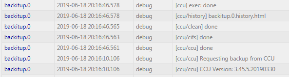

          • bahnuhr
            steht schon auf debug
            Um 03:16 (ccu-backup) kam:
            2019-06-17 03:16:10.084  - debug: backitup.0 [ccu/ccu] [IGNORED] invalid credentials or too many sessions
            2019-06-17 03:16:10.084  - debug: backitup.0 [ccu/cifs] done
            2019-06-17 03:16:10.084  - debug: backitup.0 [ccu/clean] done
            2019-06-17 03:16:10.084  - debug: backitup.0 [ccu/history] backitup.0.history.html
            2019-06-17 03:16:10.084  - debug: backitup.0 [ccu] exec: done

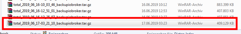

              Gespeicht wurde aber 03:21 folgende Datei:
              Aber wie vermutet lässt sich diese nicht öffnen.

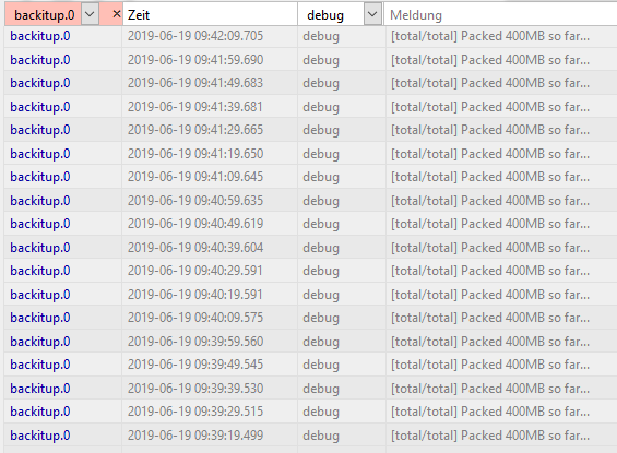

                  • bahnuhr
                    so total:

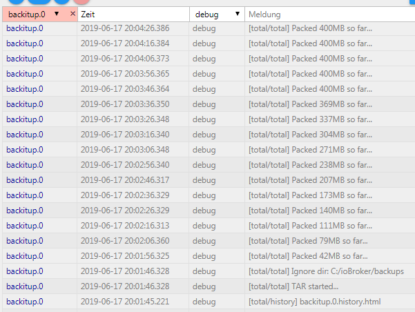

                    Bei 400 ! hört er auf hochzuzählen !
                    Und das geht so weiter; bis ich die Instanz ausschalte.

                      • simatec
                        simatec Developer Most Active @bahnuhr last edited by
                        @bahnuhr
                        Dann ist da sicher eine Datei, die nicht gepackt werden kann.
                        Dann musst du den iobroker sicher stoppen, damit dein total funktioniert

                          Und dann fing es an. Erst mit ca. 5 MB.
                          Und nun halt mit 400 MB.

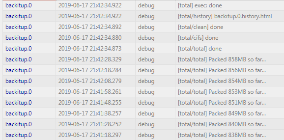

                          • bahnuhr
                            So, alles mal neu gestartet.
                            Und total mal neu manuell angeklickt. (ohne stop)
                            hat geklappt.
                            hat aber ziemlich lange gedauert
                            Gestartet: 21:17
                            Fertig: 21:42
                            Also insgesamt 25 Minuten !

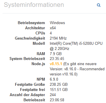

                                      Dann bin ich der Meinung, das npm mit 6.9.0 nicht ideal ist. Da kann ich mich irren, aber auf all meinen System läuft 6.4....

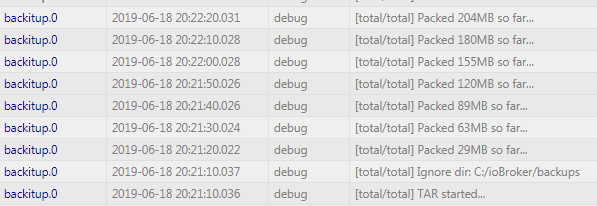

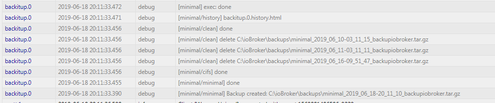

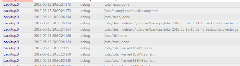

                                          Eingegeben ist folgendes:
                                          haupteinstellungen: NAS/Copy
                                          Standard um 20:11
                                          ccu um 20:16
                                          total um 20:21 (kein Kreuz bei stop)
                                          Und natürlich auf debug.
                                          Mal schauen was in 5 Min. passiert.
                                          Meld mich dann.
                                          • bahnuhr
                                            Nachtrag:
                                            copy vom log
                                            751
                                            32.1k
                                            80.7k
                                            backitup
                                            32
                                            905
