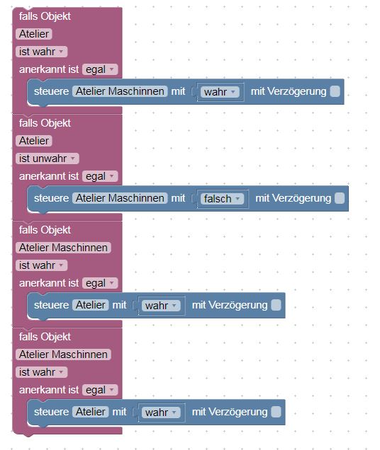

      Hey,
      ich hab mal wieder ne dumme Anfängerfrage. Ich habe zwei Räume mit einem Durchbruch zu einem vereint. Deswegen habe ich zwei Lichter und zwei Schalter. Hinter jedem Schalter sitzt ein Shelly. Ich möchte einfach nur, dass wenn ich einer der beiden Schalter betätige, beide Lampen leuchten, und umgekehrt. Eigentlich eine einfache Wechselschaltung mit zwei Lampen. Ich habe mich an einem Blockly versucht, aber es funktionniert nicht. Kann mir jemand sagen was ich falsch gemacht habe?
      Atelier ist die eine Lampe und Atelier Maschinnen die andere. Ich habe mir gedacht, dass ich einfach sage wenn einer wahr oder unwahr ist, soll der andere mitschalten...
      Es ist wahrscheinlich ein blöder banaler Fehler, aber bitte seht es mir nach, ich stehe noch am Anfang...
      Danke euch
      • FredF
        FredF Most Active Forum Testing @Paan83 last edited by
        @Paan83
        Schau mal hier:
        Link Text
          Dankeschön 👍
