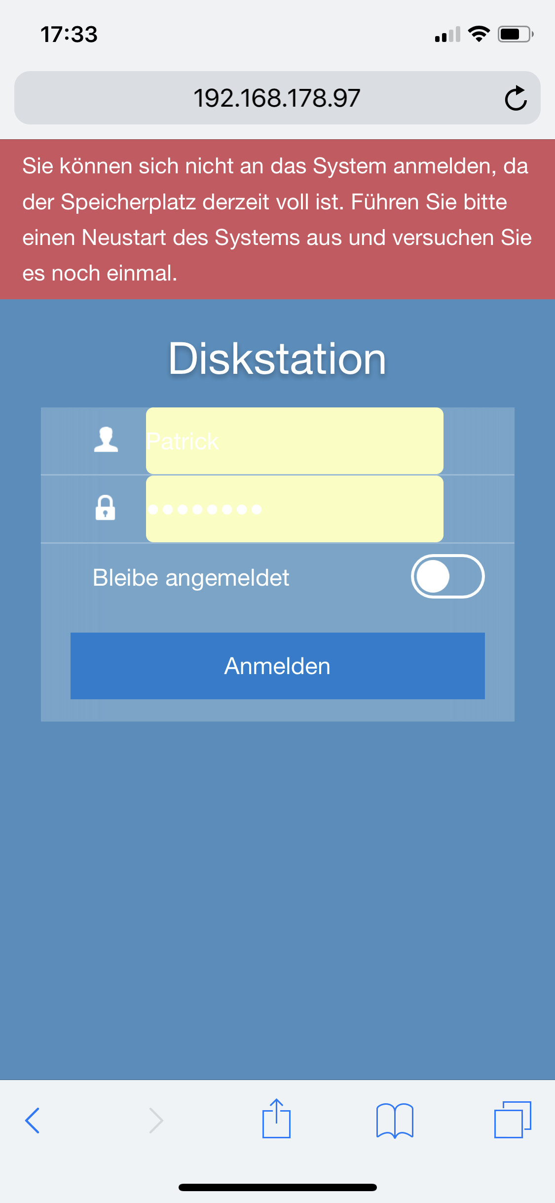

      Ich hatte mit freude festgestellt, dass es einen synology Adapter gibt. Nach 3-4 Tagen war die Diskstation so gut wie nicht mehr erreichbar und falls doch war alles im DSM extrem langsam und man konnte auf keine Daten zugreifen. Nach einem Neustart funktionierte alles wieder einwandfrei.
      Aber wieder nach 3-4 Tagen war die Diskstation nicht mehr erreichbar und beim Anmelden kam der Fehler das die Diskstation voll sei (2 TB sind aber in Wirklichkeit frei) und man soll einen Neustart machen. Das habe ich gemacht und den Synology Adapter deaktiviert seitdem ist der Fehler nicht mehr aufgetreten.
      Kennt jemand von euch das Problem? Falls jemand das Problem nicht hat könntet ihr mir die DSM und die Synology Adapter Version sagen die ihr installiert habt?

            Schade ich hab die gleichen Versionen installiert, dass bringt mich leider auch nicht weiter... ☹

                Vielleicht kommt es noch drauf an welche Diskstation man hat?! Ich denke darüber nach diese einfach jeden 3 Tag nachts neustarten zulassen, damit könnte ich das Problem evtl umgehen...

                          Die gleichen Versionen habe ich auch installiert. Da ich eine kleine DS118 habe muss es wohl daran liegen...
