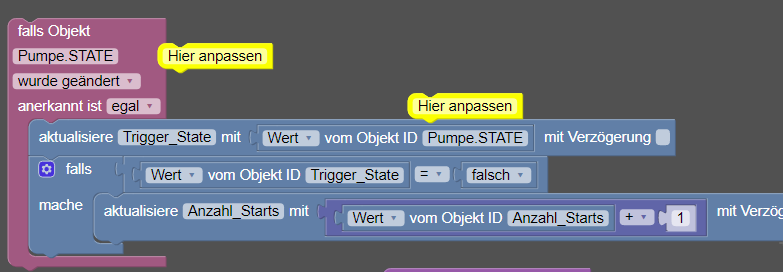

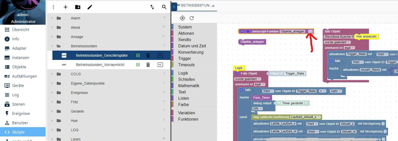

      Heute möchte ich aber mal ein Projekt von mir teilen.
      Grundgedanke war:
      Die Laufzeiten /Starts usw vom Rasenmäher Roboter (Heidi)zu Visualisieren.

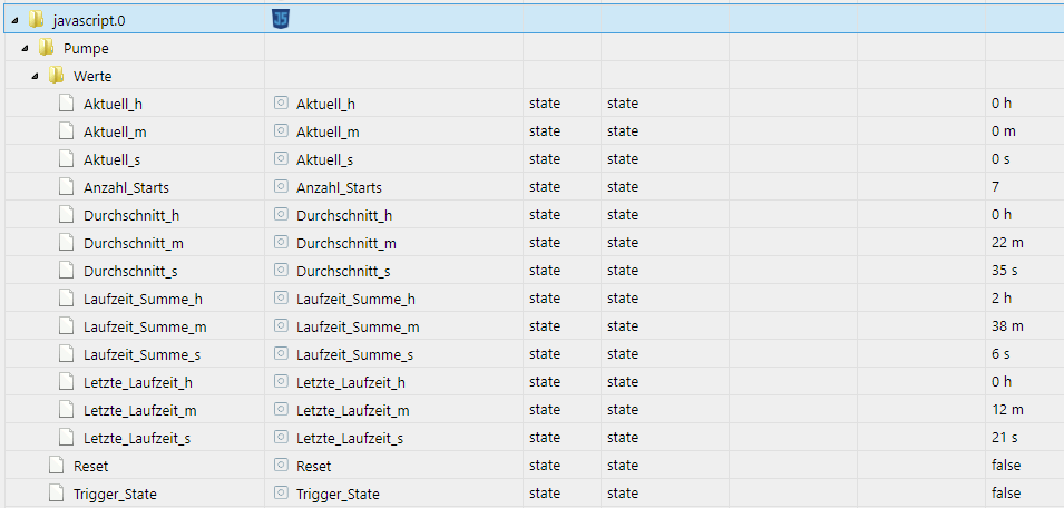

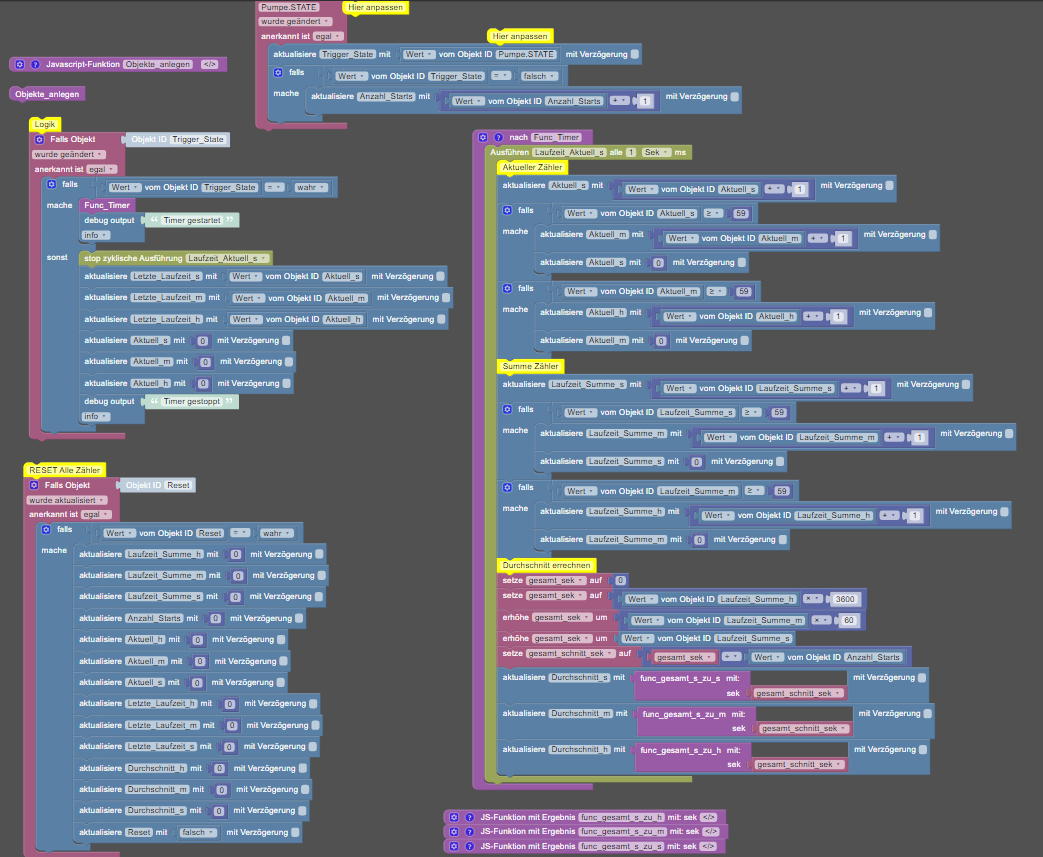

      Funktion des Blockly ,
      es werden die nötigen Objekte angelegt.
      Es wird die Aktuelle Laufzeit (in Echtzeit) angegeben
      es wird die Gesamtlaufzeit angegeben
      es wird die Letzte Laufzeit angegeben ,bei jedem neuen Start des Rasenmähers
      es wird die Anzahl der Starts angegeben
      es wird im Log als Info angezeigt Rasenmäher läuft oder läuft nicht
      es gibt eine reset Funktion wo alle werte wieder auf null gesetzt werden können
      man muss nur das entsprechende zu triggernde Objekt ändern, hier momentan Heist es Ausgabe_Test.

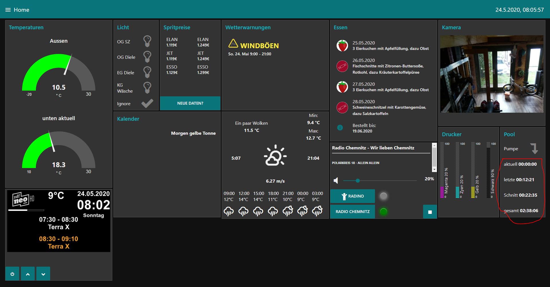

      Habe dies auch in Homematic zur Anzeige und in die VIS mit eingebunden
      Mann kann dies ja für alles verwenden, wie Gartenpumpe usw .. Alles wo man gerne Die Laufzeit beobachten möchte
      Ich hoffe ich kann dadurch den einen oder den anderen Helfen.

        lesiflo Most Active @pupsi last edited by lesiflo
        @pupsi
        Aber dein Bild aus Homematic ist doch von einem CUxD Gerät, welches sowieso die
        Laufzeiten anzeigt. Warum dann das Ganze noch in iobroker? Liegt doch schon mehr oder weniger in HM vor.🤔
          pupsi @lesiflo last edited by
          @lesiflo das stimmt... Aber nicht in echt zeit.,in HM wird die zeit nur angezeigt wenn die Heidi stopt. Durch mein Skript sehe ich immer wenn ich drauf gehe wie lange die Heidi aktuell schon läuft. Und bekomme als Vergleich die letzte Laufzeit angezeigt. Das war das was ich eigentlich bei mir wollte
            @pupsi
            Doch das ist schon in Echtzeit. Ich benutze das Ganze u.a. für die Steuerung meiner Poolpumpe. Schau dir doch ganz einfach mal in HM an wie sich die Zeiten ändern.

              kunigunde @pupsi last edited by kunigunde
              @pupsi
              Hallo, ich habe dein Blockly genutzt und etwas angepasst.
              Danke für dein Script.
              Jetzt sind nur noch 2 Datenpunkte anzupassen (im Script wird dann nur noch "Trigger_State" genutzt, und außerdem stehen h,m,s zur Verfügung.
              Desweiteren ist jetzt auch ein Durchschnitt integriert.
              (P.S. unnütze Variablen habe ich auch entfernt.)
              Screenshot Blockly:
              Screenshot Node-red Dashboard:
              Stelle wo der Datenpunkt welcher "triggert" geändert wird:

                  kunigunde @sigi234 last edited by
                  @sigi234
                  Am besten und schnellsten geht das, wenn du den XML Code in einem Texteditor tust und Pumpe gegen "was auch immer" ersetzt dann importierst und erst jetzt deinen Datenpunkt welcher triggert anpasst.

                  • sigi234
                    sigi234 Forum Testing Most Active @kunigunde last edited by
                    @kunigunde sagte in Betriebsstundenzähler / Laufzeit / Start:
                    @sigi234
                    Jupp, aber pro Gerät ein Skript? Sehe ich das Richtig?
                      @sigi234
                      jupp
                        Baerny @kunigunde last edited by Baerny
                        @sigi234
                        Hallo @kunigunde , habe das mit dem ändern mal in einem Editor geändert (in Waschen)und anschließend das Script importiert. Komischerweise werden die Datenpunkte immer noch unter Javascript.0.Pumpe angelegt und nicht unter meinem, geänderten Namen. Hast du eine Idee, was ich noch zusätzlich ändern muss.

                        • sigi234
                          sigi234 Forum Testing Most Active @Baerny last edited by
                          @Baerny
                            Baerny @sigi234 last edited by
                            @sigi234
                            Danke funktioniert
