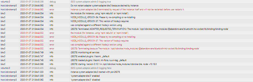

                    Habe auchble.0 adapter auf rot ,ich will Xiaomi Mija einbinden (rund)
                    Ble.0 ist 0.10.1
                    • AlCalzone
                      AlCalzone Developer @arnold last edited by
                      @arnold
                      cd /opt/iobroker/node_modules/iobroker.ble
                      npm install --production

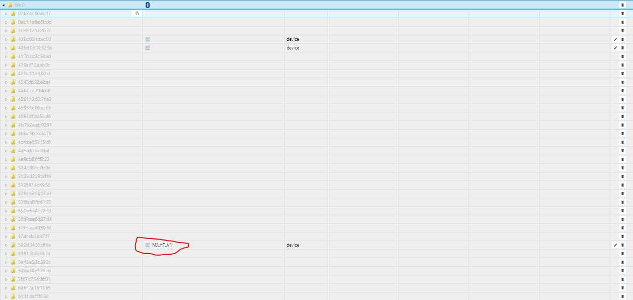

                            so viele geräte . nur eine richtig
                            1. https://github.com/AlCalzone/ioBroker.ble/issues/268#issuecomment-561525803
                            2. Alle unnötigen Objekte vom ble.0 löschen
                            moschnetwork created this issue in AlCalzone/ioBroker.ble
                            closed ble adapter found 29.456 devices?!? #268
