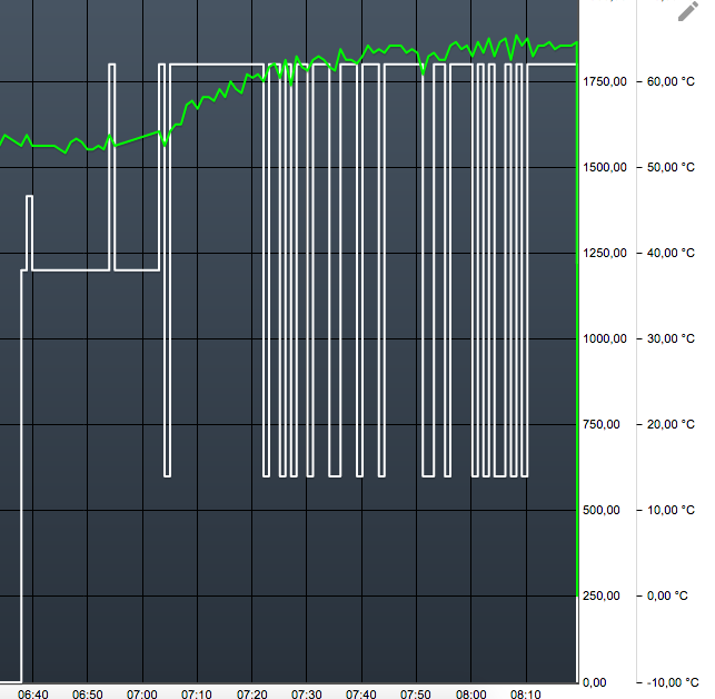

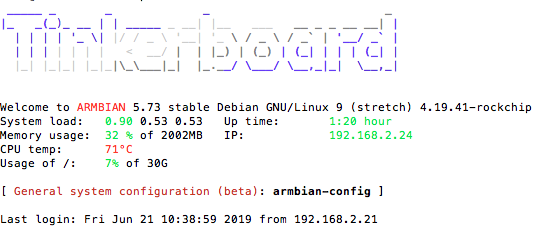

      ich habe mir auf anraten ein neues Tinkerboard gekauft - als Image habe ich das fertige Image von der Website genommen und mein Backup eingespielt. Wie auch bei meinem BananaPI wird die CPH Temperatur aber um die 70° - was ja zu hoch ist. Kann ich irgendwo was einstellen, oder wo kann ich das Problem suchen?

        Homoran Global Moderator Administrators @LJSven last edited by
        @LJSven sagte in Tinkerboard / CPH Temperatur:
        was sagt top?
            @LJSven
            Ich sehe da (im Moment) nichts:
            CPU ist zu 93,7% idle 😉
            RAM hat noch 808MB frei
            SWAP wird nicht benutzt.
            Bliebe höchstens die fehlende/mangelhafte Belüftung in dem Gehäuse.
            Auch die Lüftung nach unten!

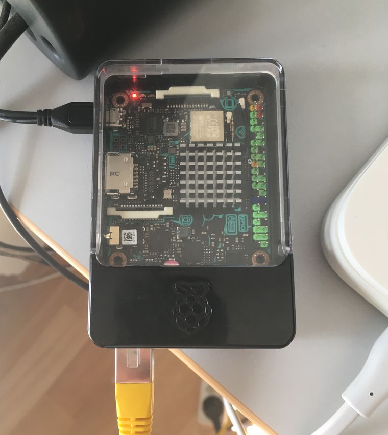

                                @paul53 Soll ich mal die transparente Oberteil mal annehmen und schauen, ob sich die Temperatur verändert? Habe das hier gelesen, soll ich das mal umstellen?
                                https://forum.iobroker.net/topic/8882/tinkerboard-all-in-one-mit-pivccu-cpu-taktung-zu-hoch/10
                                  paul53 @LJSven last edited by
                                  @LJSven sagte:
                                  Ja, das würde ich auch als erstes machen.
                                    Aber wie ich bereits schrieb auch die Belüftung von unten optimieren
                                      LJSven @Homoran last edited by
                                      @Homoran Soll ich es mal Hochkant stellen, oder wie soll ich das „optimieren?“
                                        @LJSven
                                        Ich kenne das Gehäuse nicht.
                                        Wenn das Board da direkt auf dem Boden liegt und keinerlei Lüftung vorhanden ist, bzw. Das Gehäuse auf dem Tisch liegt, so dass da keine Luft zirkulieren kann, kann es zu heiß werden.
                                        Ich habe meine SBC mit kleinen Distanzhülsen etwa 10 -15 mm über dem Boden und (fast) immer ohne Gehäuse
                                          @Homoran @paul53
                                          Ich habe das Gehäuse mal komplett weg gemacht - bringt eine Verbesserung von ca. 5-6°. Heißt aber, daß ich immer noch im 61° C Bereich bin.
