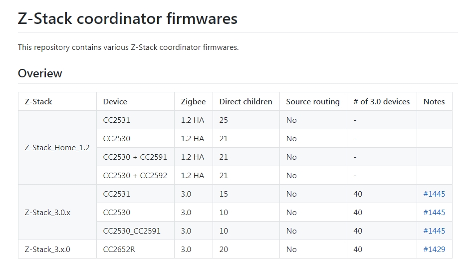

          2. Update mal die Firmware vom Stick. Das machts für die Zukunft einfacher weil du Updates des Sticks fahren kannst ohne neu anlernen zu müssen.
          Ich empfehle hierbei unbedingt die max_stable Firmware zu nehmen.
          Neu anlernen ist leider unvermeidbar.

              arteck Developer Most Active @tilly last edited by arteck
              @tilly lass es sein wenns läuft...alles gut. die Version 20190109 ist ok
