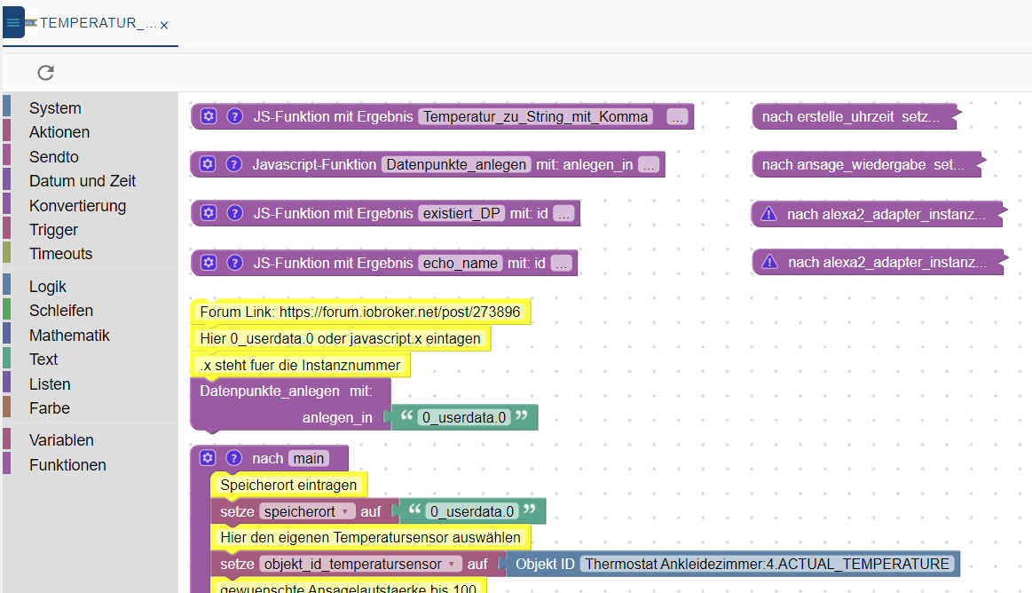

      Hallo Zusammen.

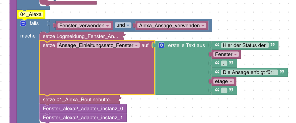

      Ich stelle hier mein Blockly zum Geräte zählen und optional zum Ansagen über den Alexa2 Adapter über speak, sowie optionaler Versand über Telegram / E-Mail zur Verfügung.
      Das gesamte Blockly nutzt "alias'e". Alle anderen benötigten Datenpunkte erstellt und löscht das Blockly selbst, je nach dem was verwendet werden soll.
      Wer also keine alias erstellen oder nutzen möchte kann an dieser Stelle aufhören zu lesen, für alle anderen Interessierten versuche ich möglichst genau zu beschreiben was zu tun ist.

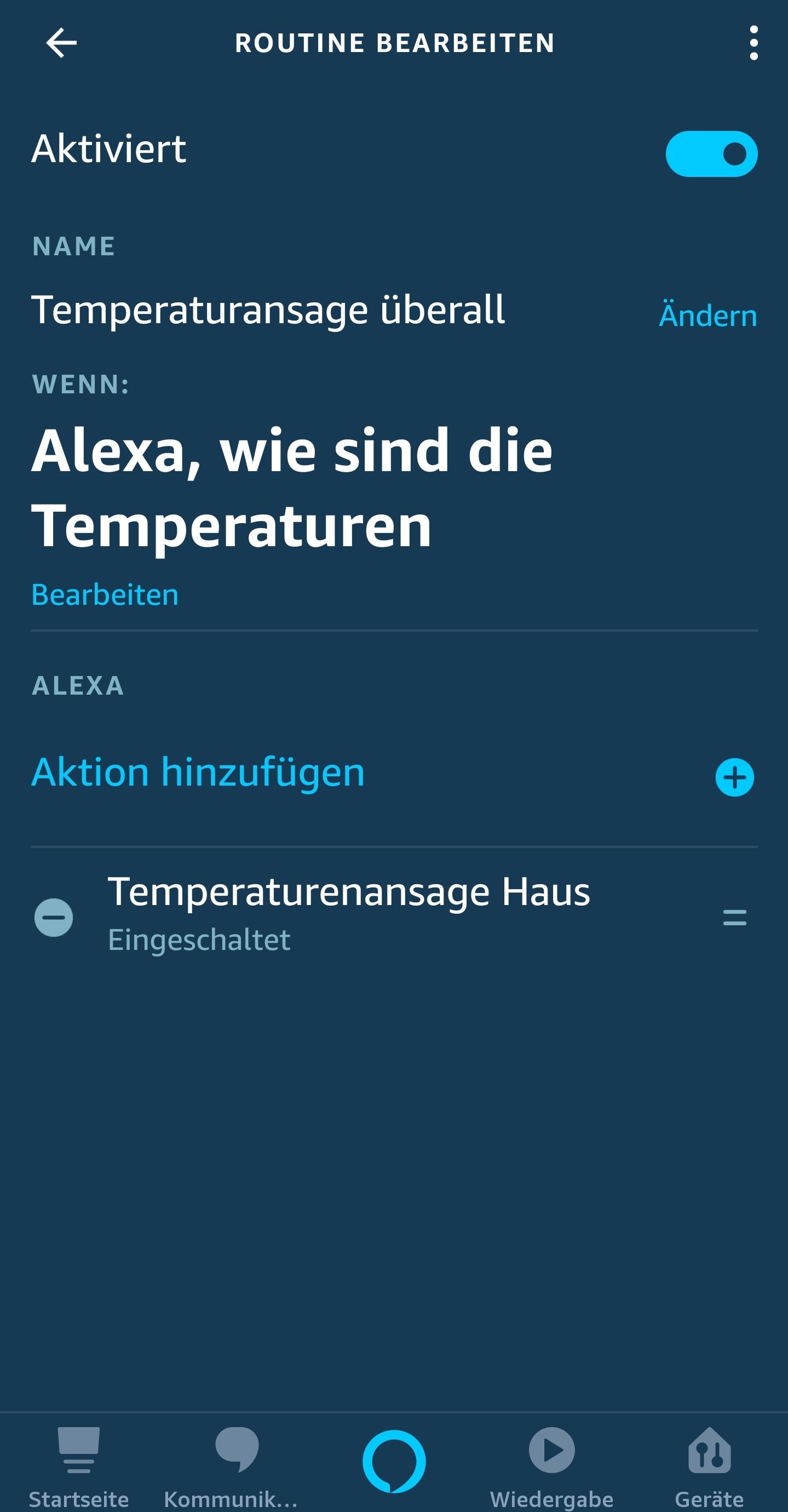

      Mit Alexa geht dann z.B.
      • Alexa, welche Fenster sind noch auf
      • Alexa, welche Türen sind noch auf
      • Alexa, welche Steckdosen sind noch an
      • Alexa, welche Lampen sind noch an
      • Alexa, was machen die Batterien
      • Alexa, welche Bewegungsmelder sind aktiv

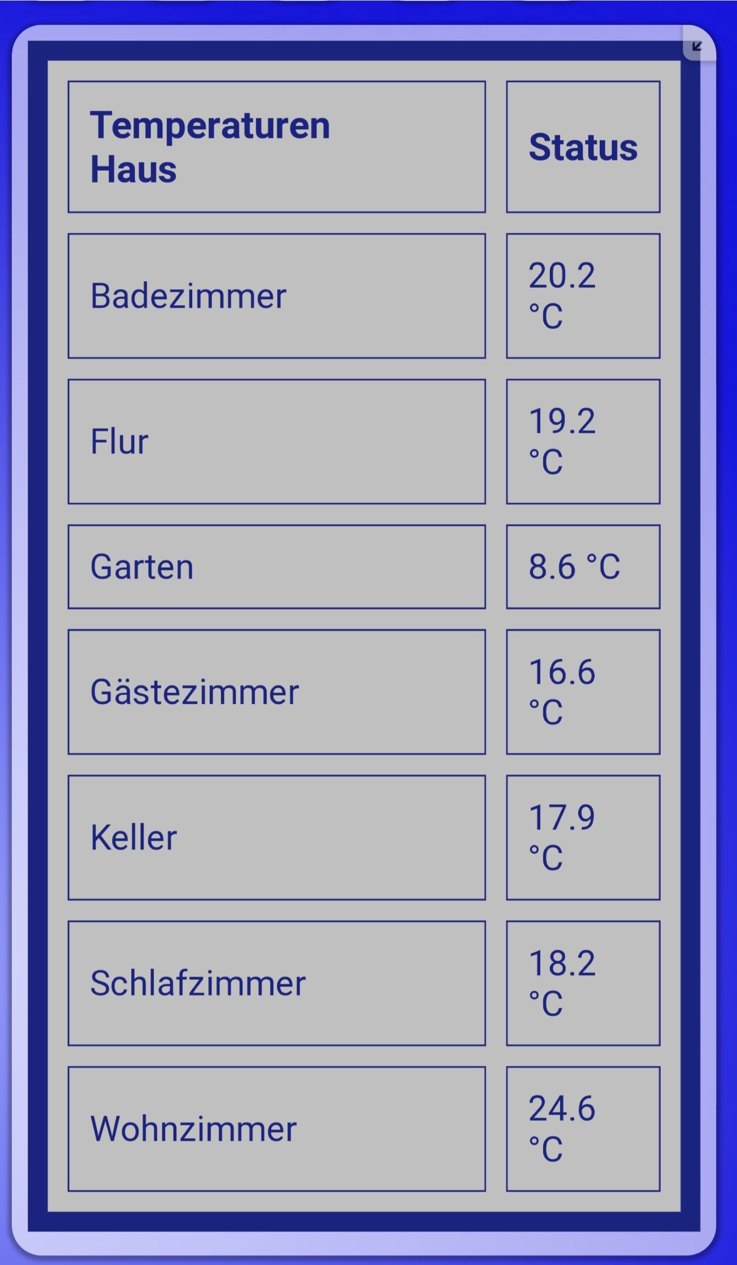

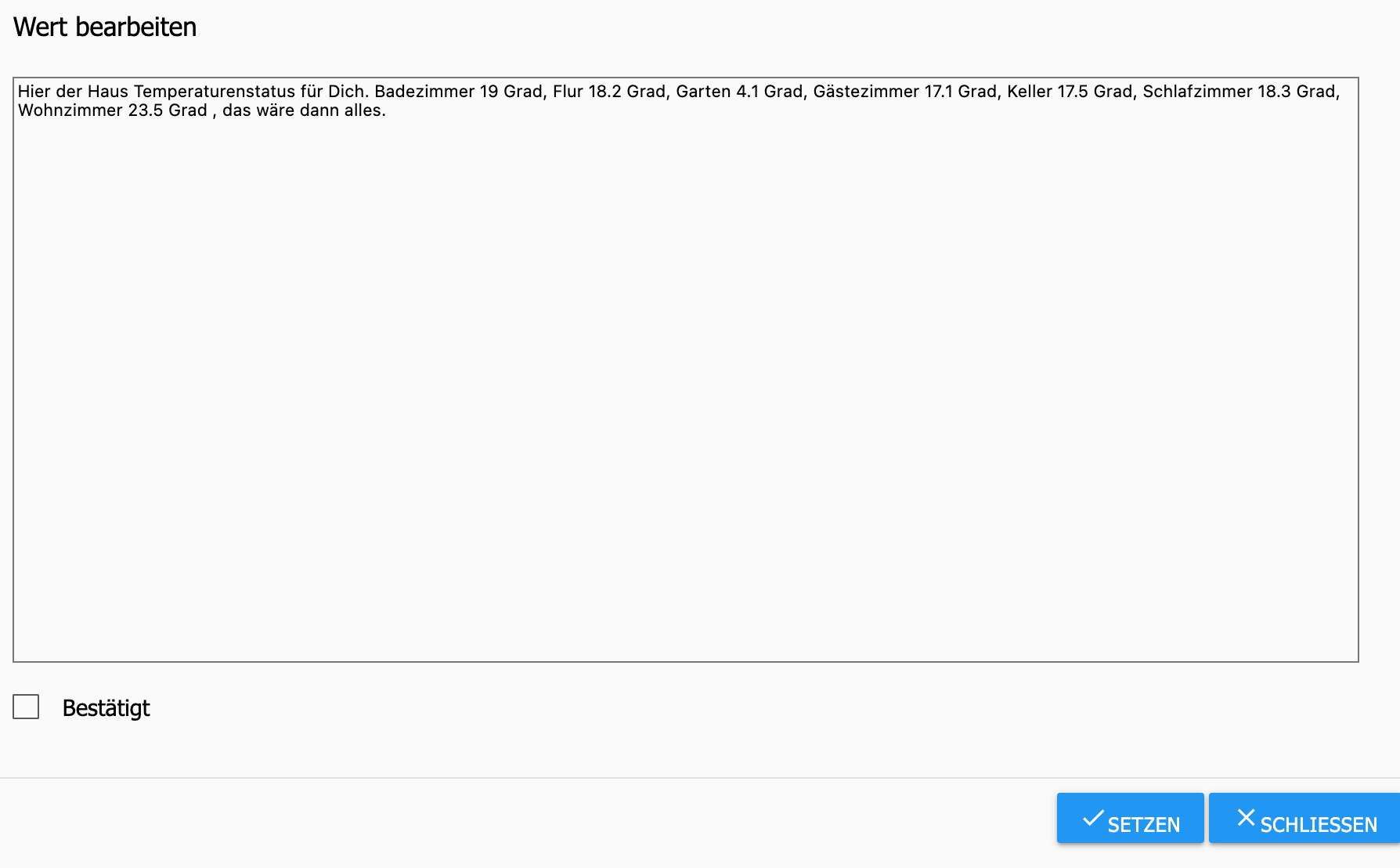

      • Alexa, wie sind die Temperaturen (Ansage, aller Temperaturen meiner Räume und Außentemperatur nacheinander in einer Ansage)
      Welche Frage in welcher Formulierung gestellt wird bestimmt Ihr natürlich selbst, da dies über eine Routine in der Alexa App gesteuert wird. Dazu später mehr.
      Ein Hinweis gleich noch zu Beginn. Da die Ansage am angesprochenen ECHO erfolgen soll, kann es vorkommen, das, wenn es mehrere ECHO's in Hörweite gibt, die Ansage an einem anderen ECHO ausgegeben wird, weil sich ein anderer ECHO "angesprochen fühlt". Wenn ich in einem Raum bin, wo mich nur ein ECHO hören kann, funktioniert es bei mir zuverlässig.

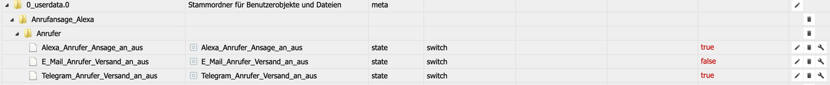

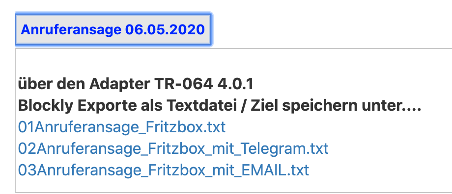

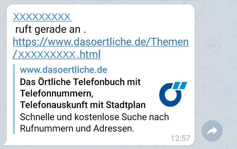

      • TR-064 4.2.1 Anruferansage (optional Telegram/EMAIL-extra Blockly im zweiten Beitrag)

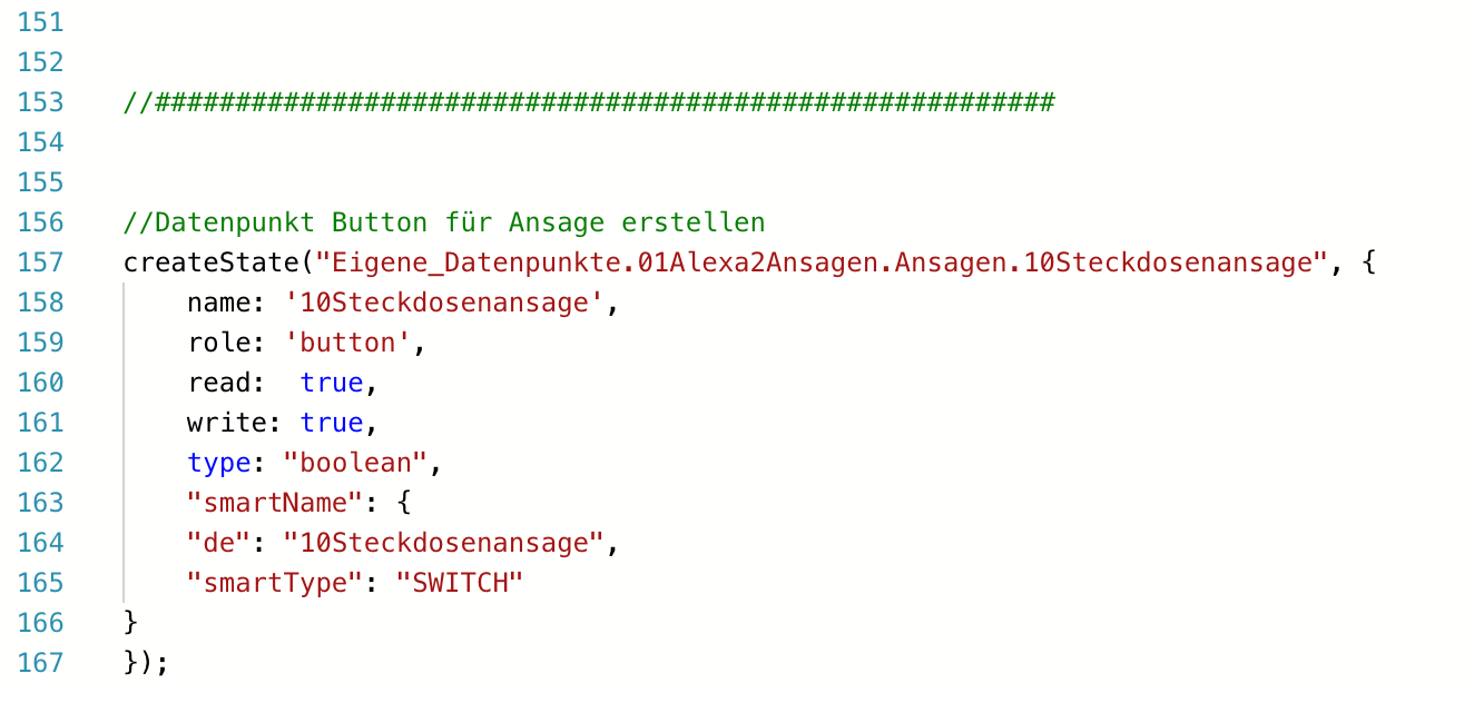

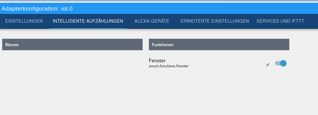

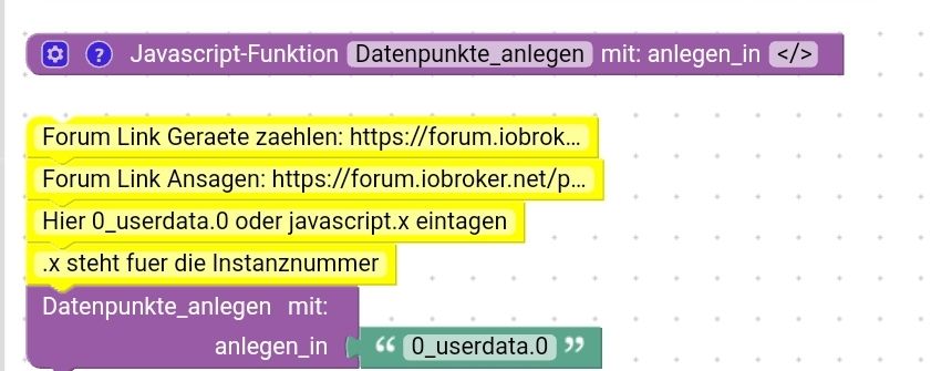

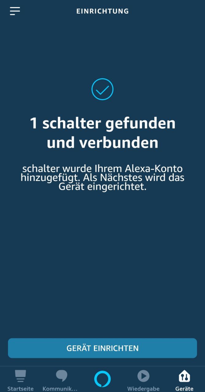

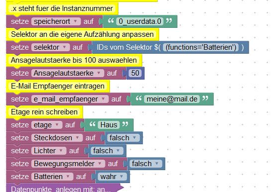

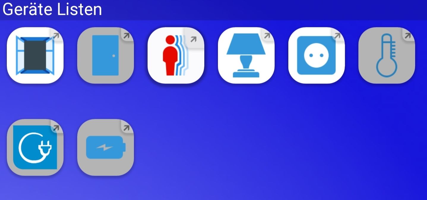

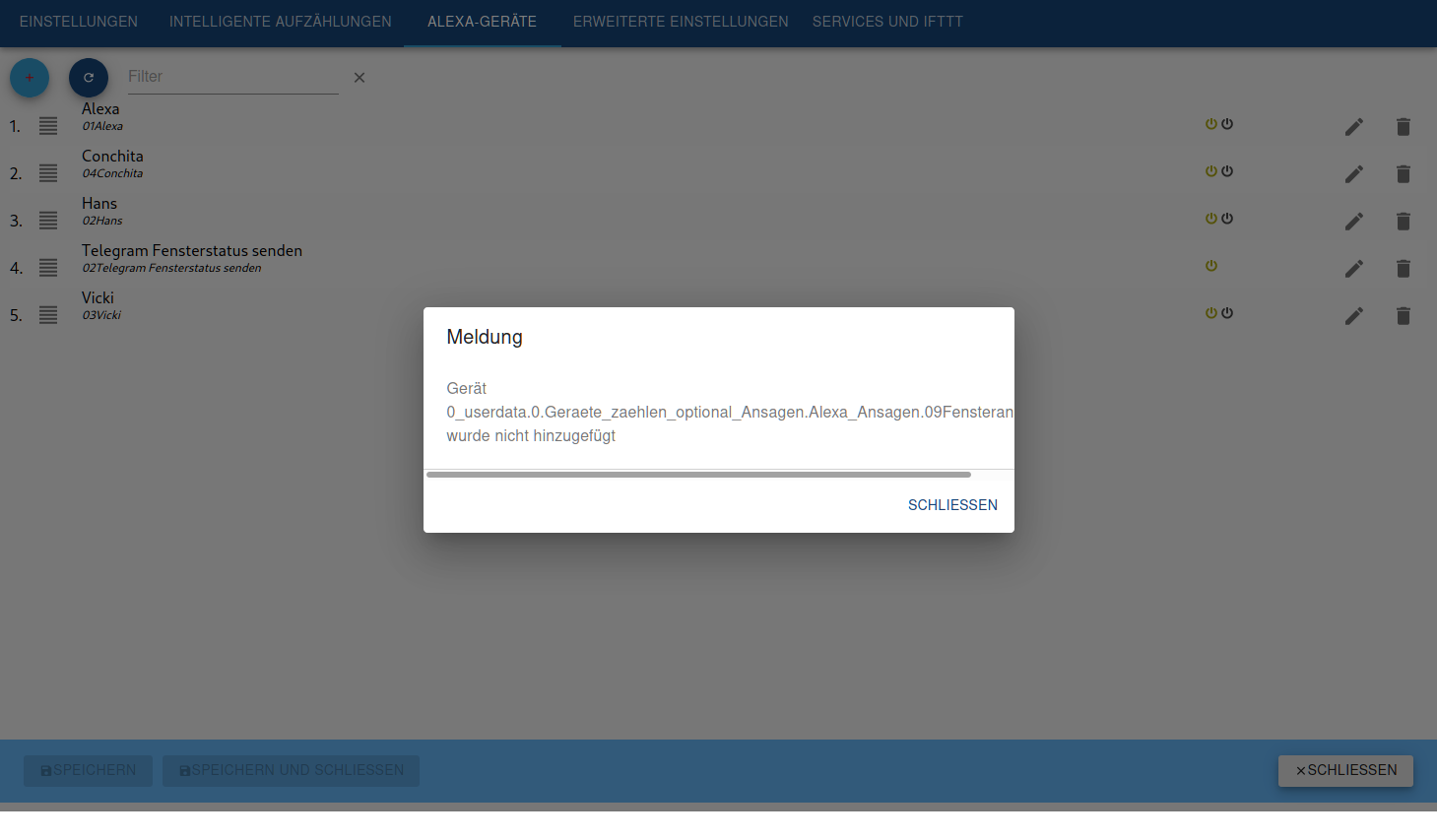

      SmartGeräte für den iot Adapter werden direkt im Blockly erstellt, das sind dann die Button für die spätere Routine in der Amazon App.

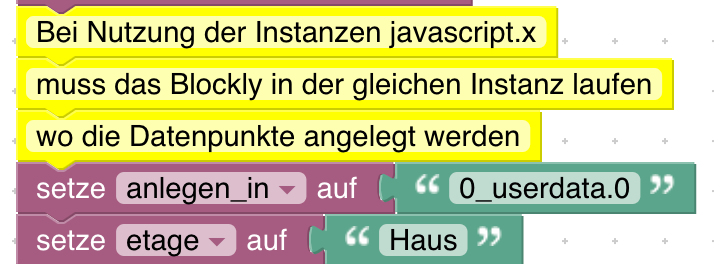

      Das Blockly legt die benötigten Datenpunkte wahlweise unter 0_userdata.0 oder javascript.x selbst an (x=Javascript Instanznummer). Für die Erstellung der Datenpunkte nutze ich das Script von @Mic in einer Funktion. Dafür muß die Option "Erlaube das Kommando "setObject" im Javascript Adapter erlaubt sein.

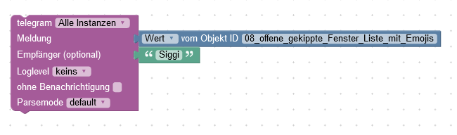

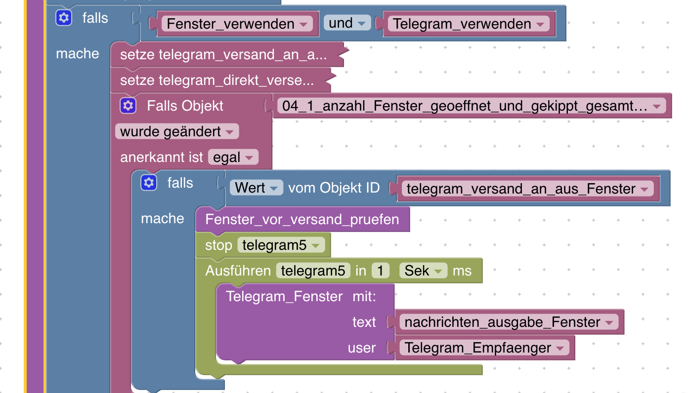

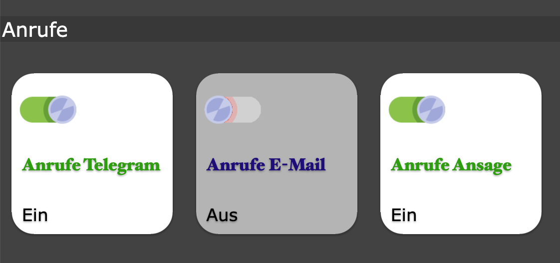

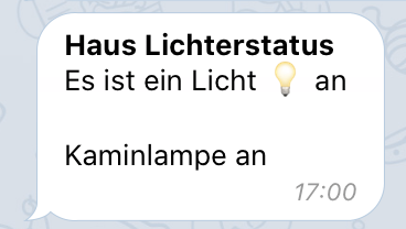

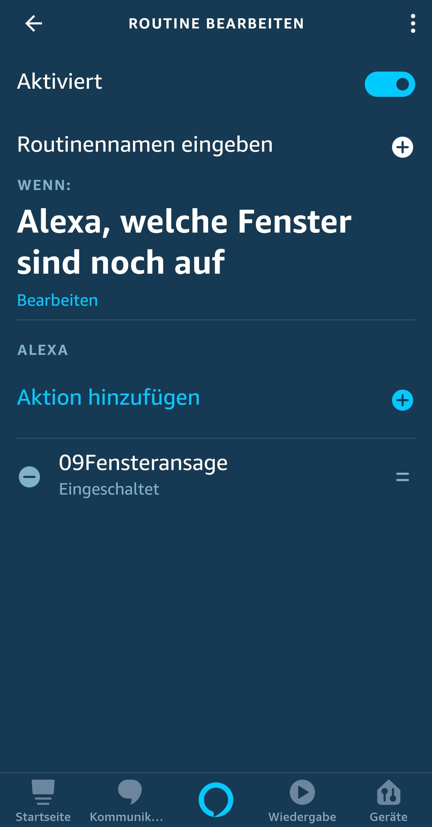

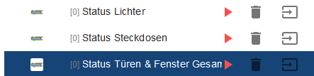

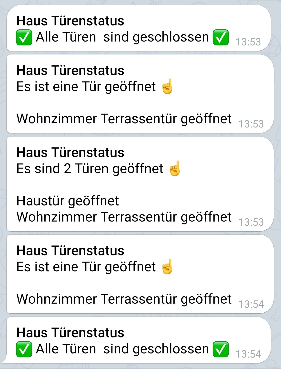

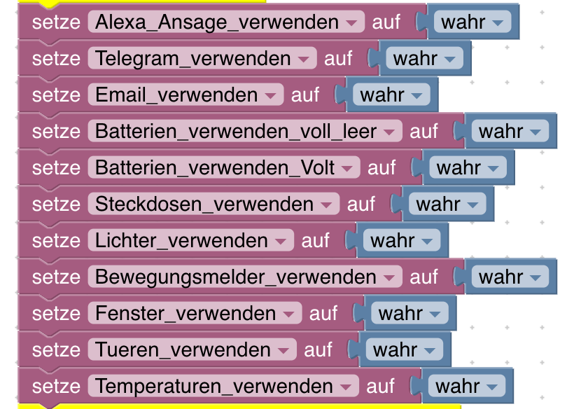

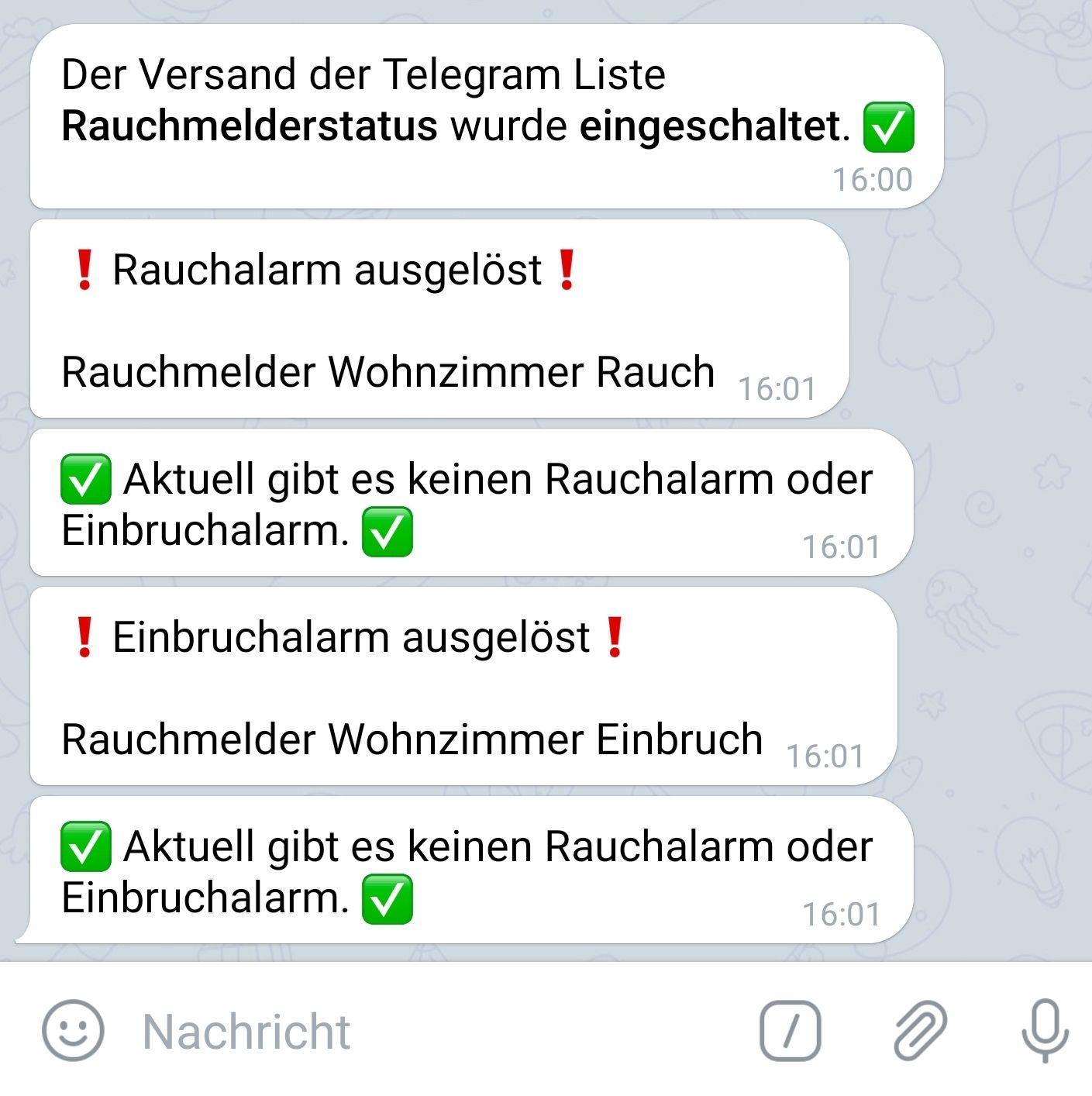

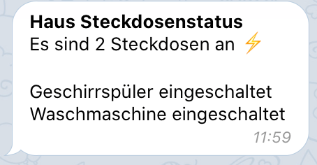

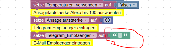

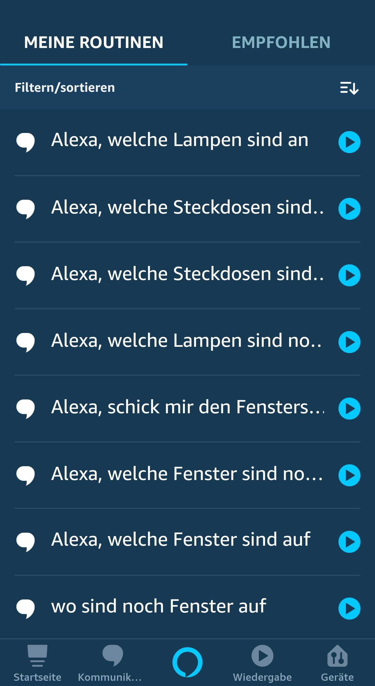

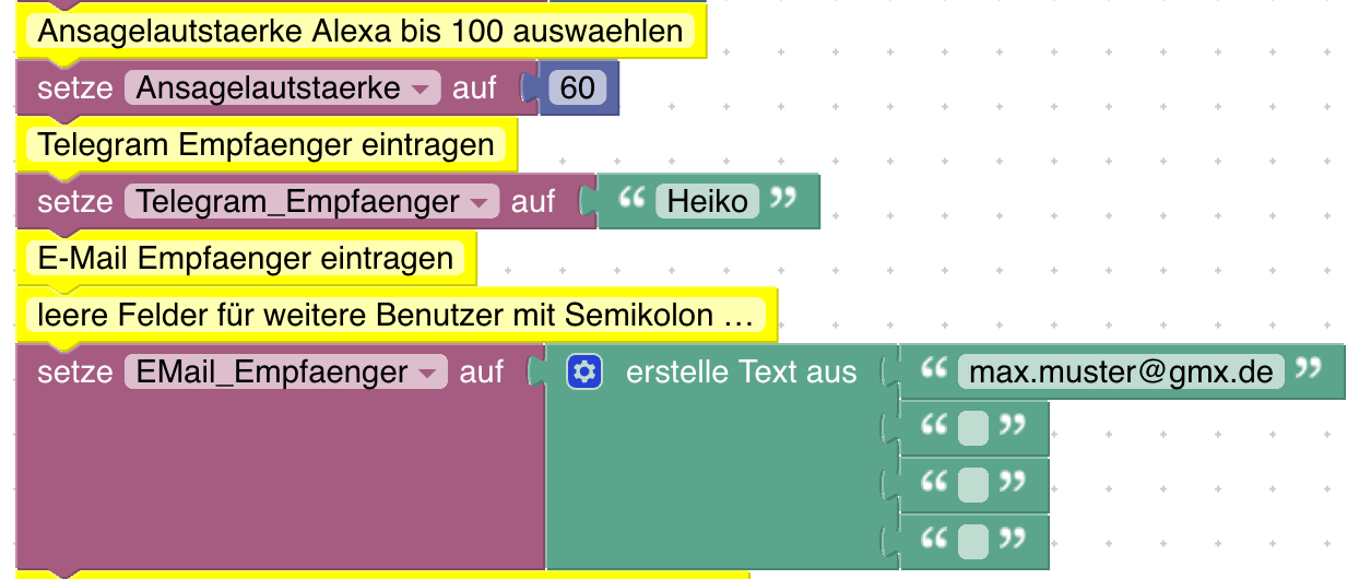

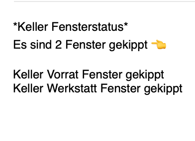

      Der Versand aller Nachrichten (Telegram oder EMAIL) ist immer schaltbar, z.B. wenn man eine Anwesenheitsfunktion hat, dann könnte man den Versand bei Abwesenheit "scharf" schalten.
      Die Button hingegen funktionieren immer. Hier könnte man jeweils eine Routine in der Alexa App anlegen und den Versand des Gerätestatus-Versand auslösen.
      Z.B.
      Alexa, schicke mir den Fensterstatus.
      Alexa, schicke mir den Lichtstatus
      Alexa, schicke mir den Steckdosenstatus usw...

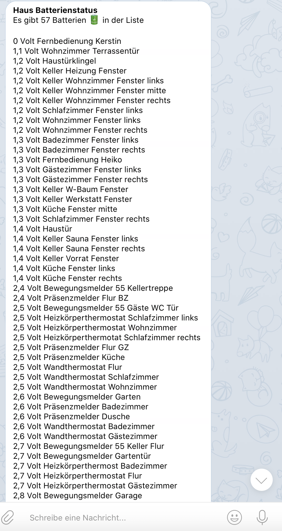

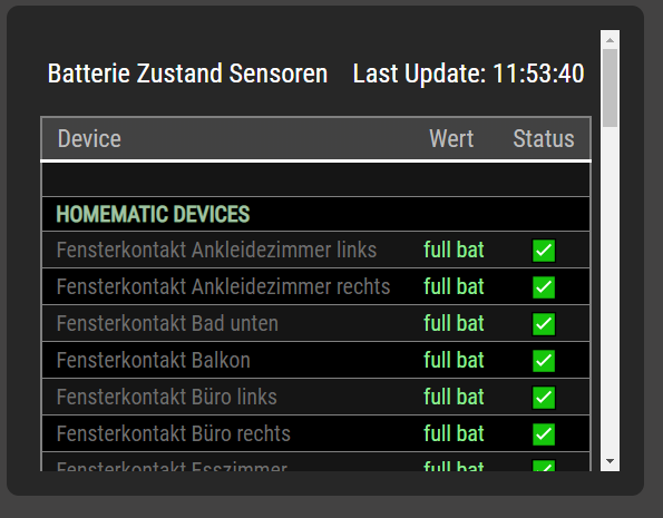

      Über diesen Weg lasse ich mir auch zum Beispiel auf Anforderung den Batteriestatus aller meiner Geräte mit Batterien als Liste schicken. Oder auch, Alexa schicke mir ein Bild von der Eingangskamera. Wenn man es auf die Spitze treibt, dann geht auch: Alexa, schicke mir den kompletten Status und dann trudeln bei mir nacheinander Bilder von drei Kameras, alle Batteriezustände, eine Liste mit geöffneten/gekippten Fenstern, ein Liste mit eingeschalteten Lampen usw. usw. usw. ein.

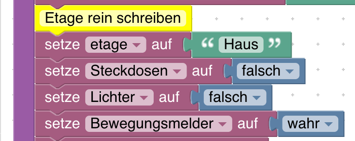

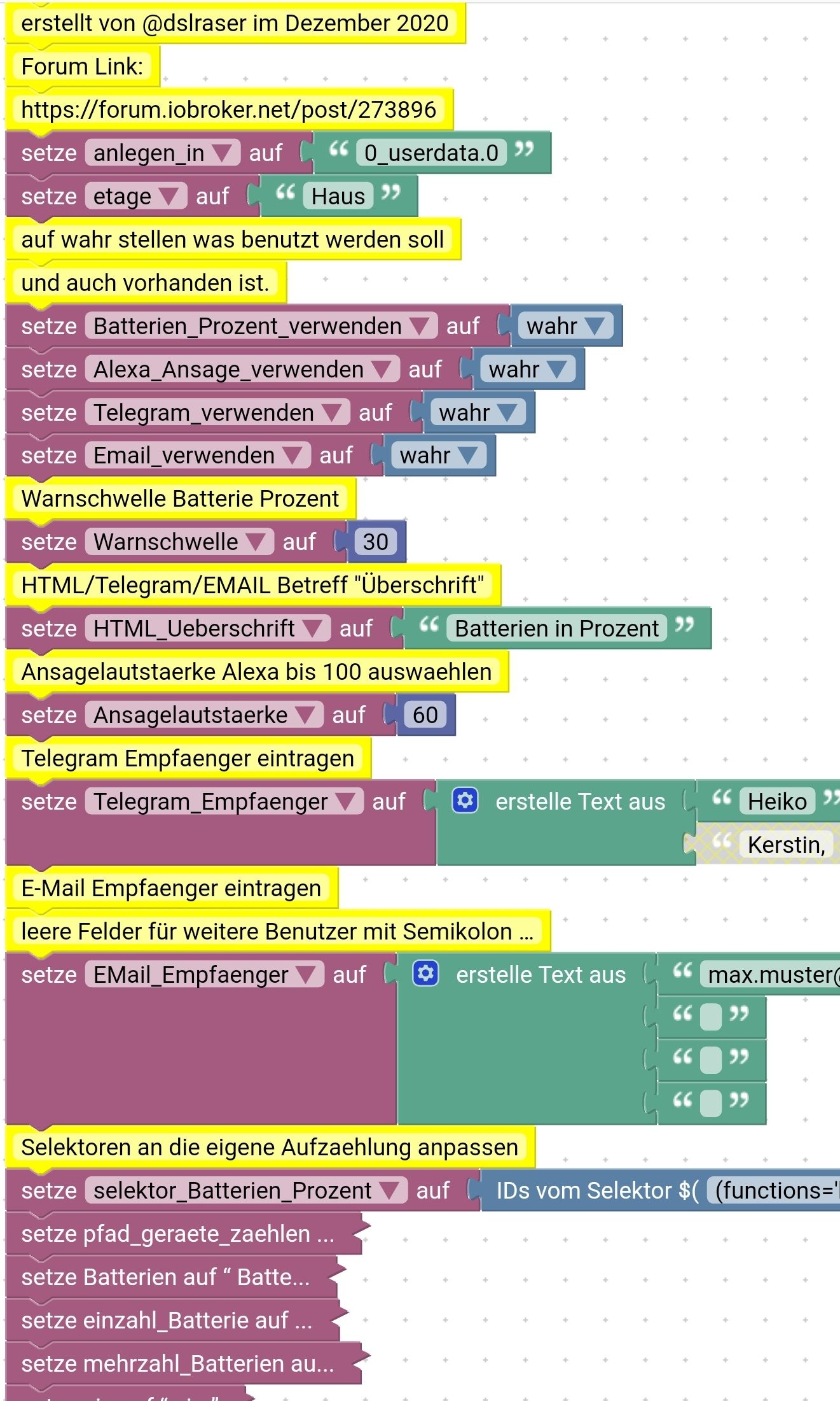

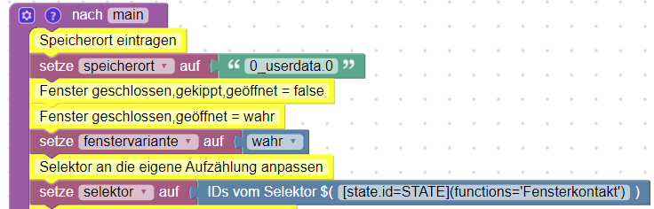

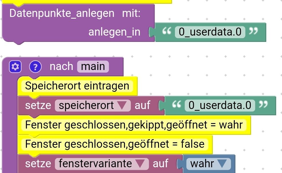

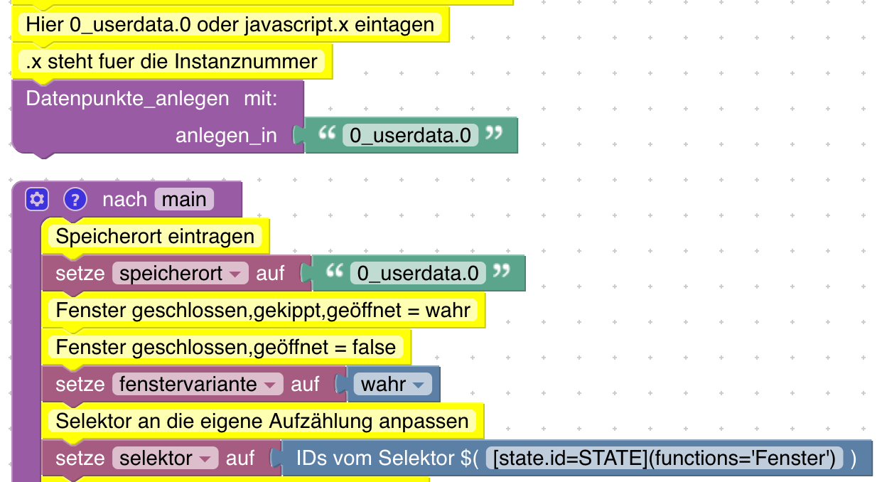

      Wenn Ihr nun Lust auf das Blockly habt, dann ist jetzt einmalig etwas Fleißarbeit angesagt. Bevor Ihr das Blockly nutzen könnt, müssen die Alias für Eure Geräte, die Ihr im Blockly verwenden wollt, erstellt werden. Dafür eignet sich die Scriptvorlage von @CruziX hervorragend. Mit dieser Vorlage können alle Alias auf einmal erstellt werden. Eine Vorlage als Beispiel findet Ihr im Spoiler. An dieser Stelle sei gleich gesagt, sinnvolle Namen im Alias zu verwenden (id ist egal, nur der Name ist gemeint), da diese Namen dann für alles im Blockly verwendet werden, also alle Gerätenamen allgemein. Also immer so erstellen, das sich der Name auch z.B. für Alexa aussprechen lässt.

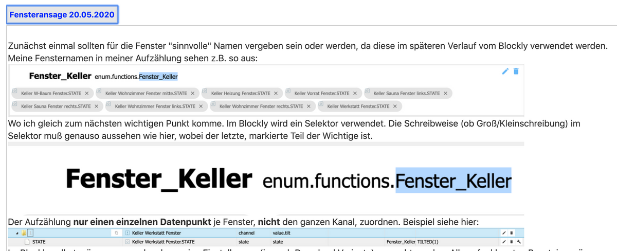

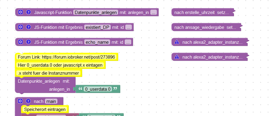

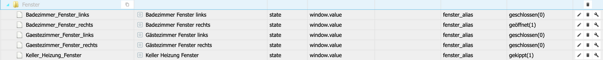

      In der id keine Leerzeichen/Sonderzeichen oder Umlaute verwenden, damit vermeidet man direkt im Vorfeld mögliche Fehler.

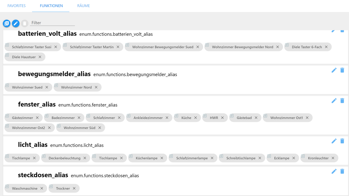

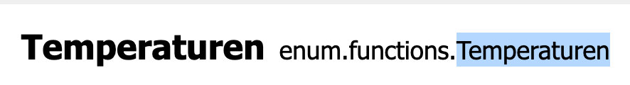

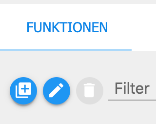

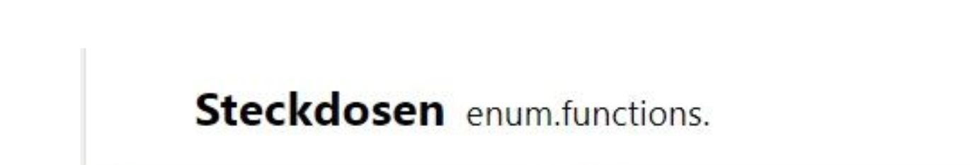

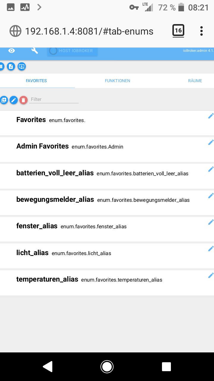

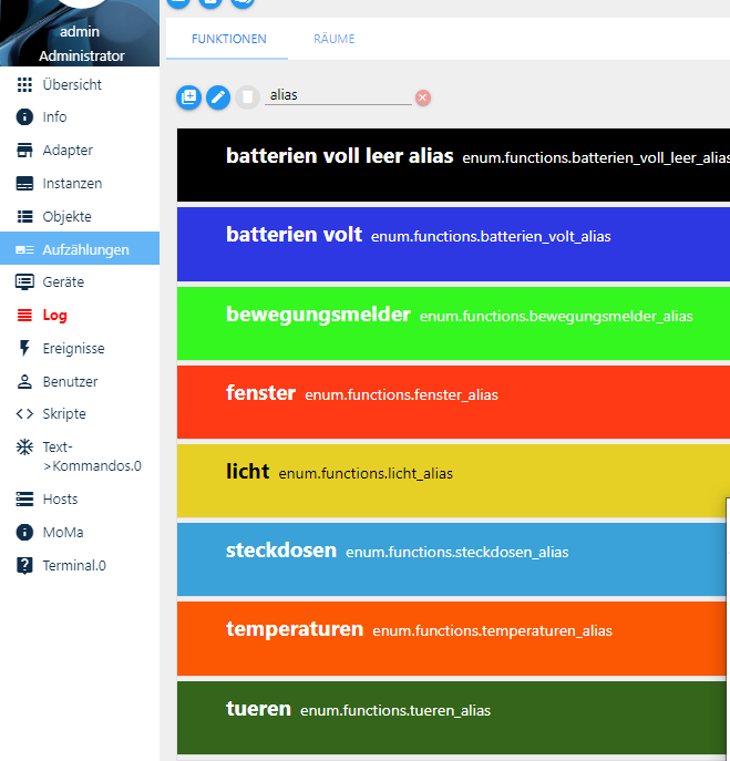

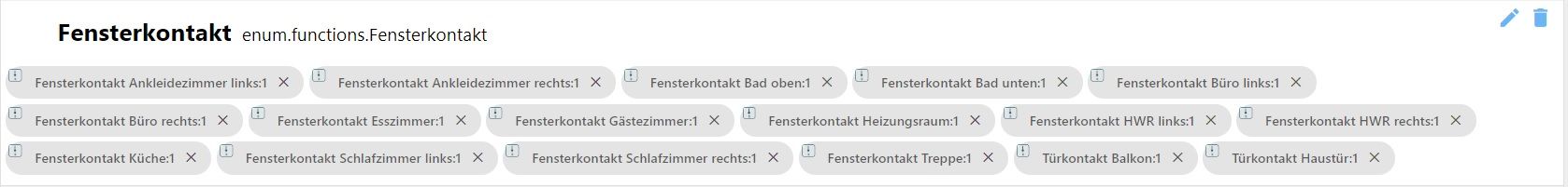

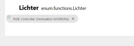

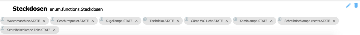

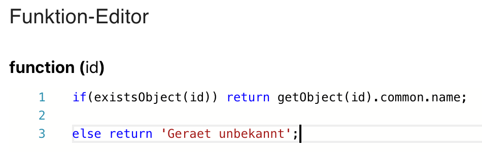

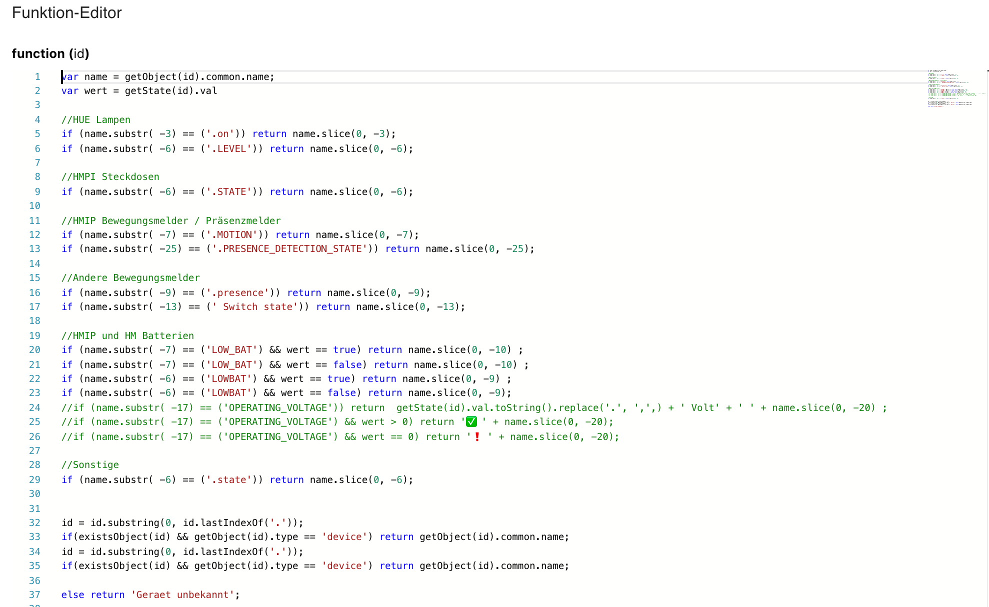

      Als erstes solltet ihr in den Aufzählungen neue Funktionen erstellen, diese kann man dann gleich im alias Script benutzen. Da auf das Plus drücken.
      dann auf das Plus bei neue benutzerdefinierte Gruppe klicken

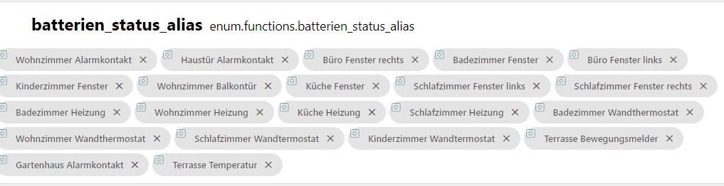

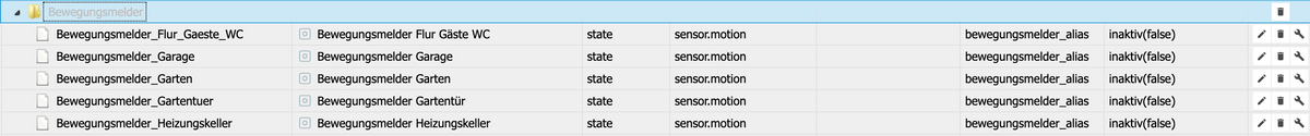

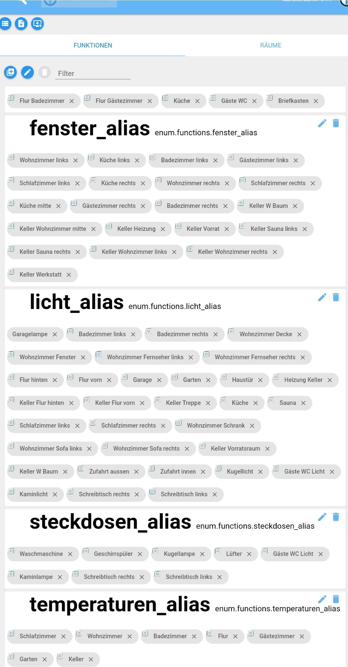

      Ich habe folgende erstellt (wenn Ihr die gleichen nehmt müsst Ihr das nichtmal im Blockly umstellen)
      batterien_voll_leer_alias
      batterien_volt_alias
      bewegungsmelder_alias
      fenster_alias
      licht_alias
      steckdosen_alias
      temperaturen_alias
      tueren_alias
      batterien_prozent_alias

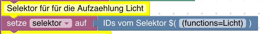

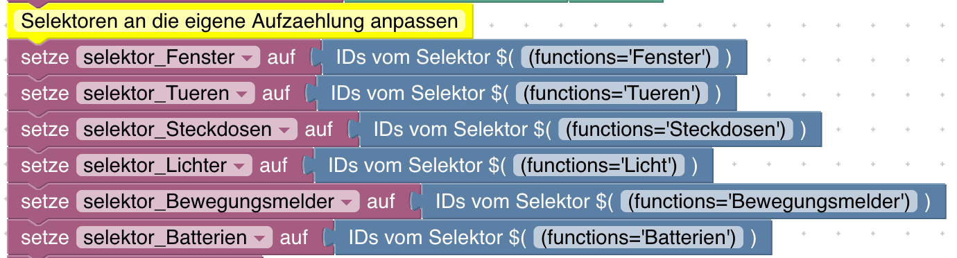

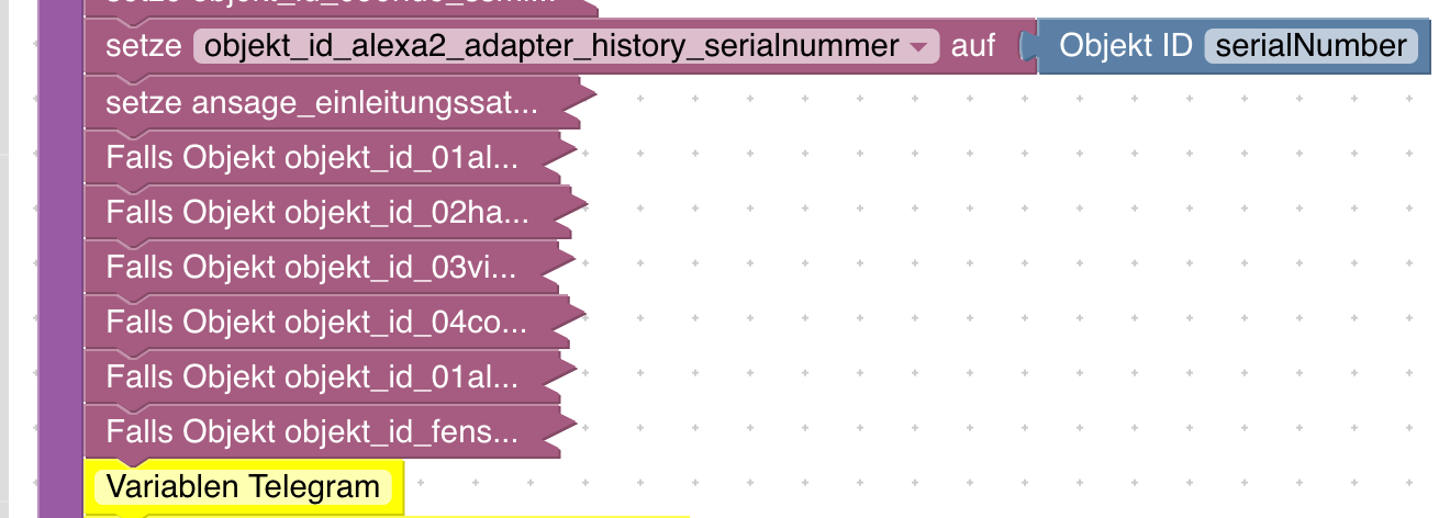

      Das sind die Selektoren im Blockly

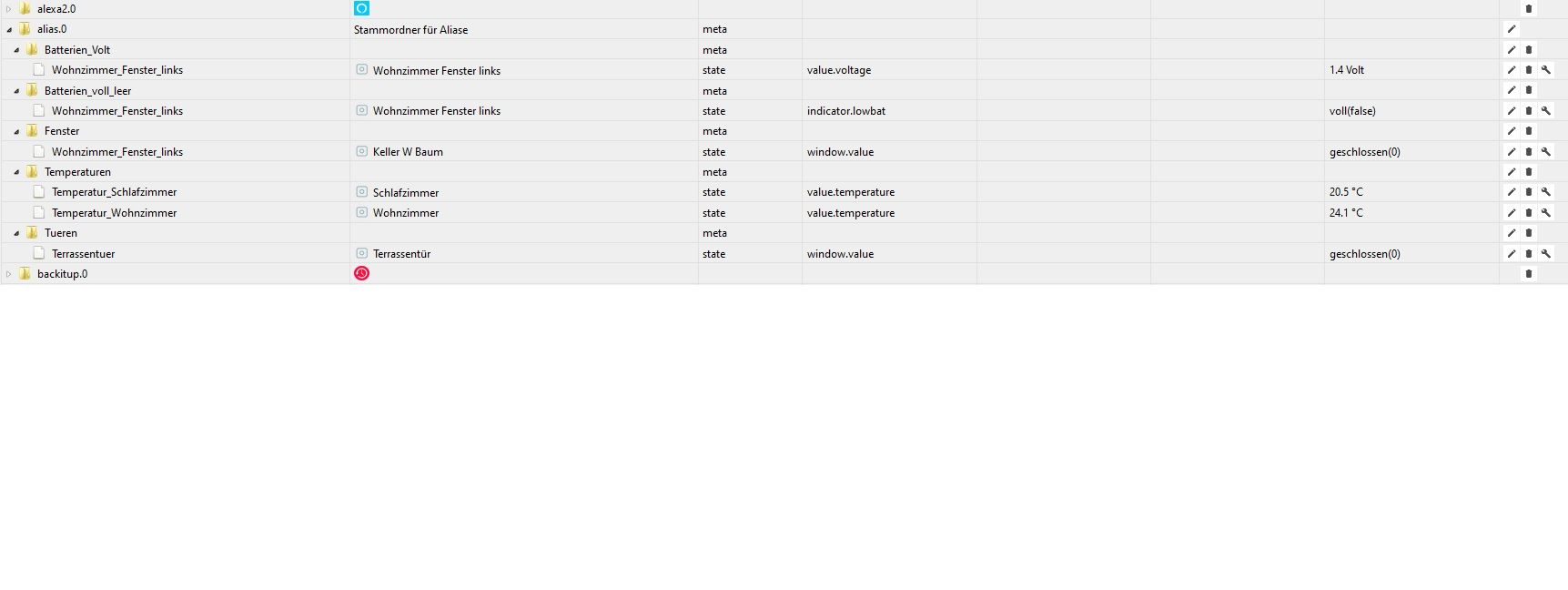

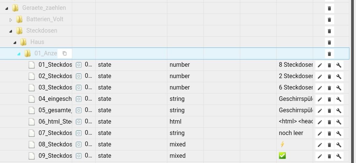

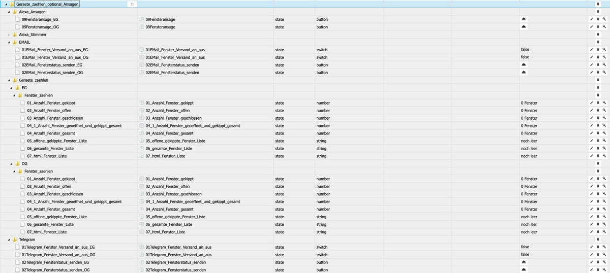

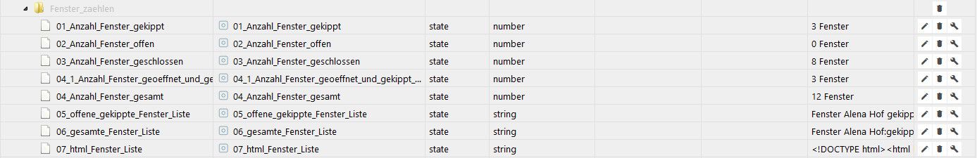

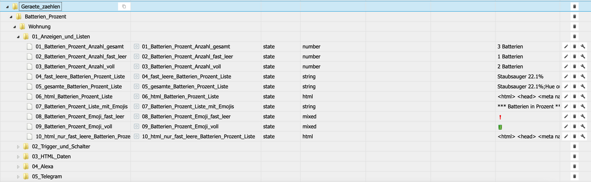

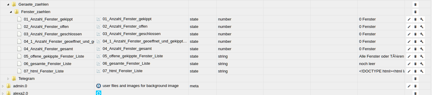

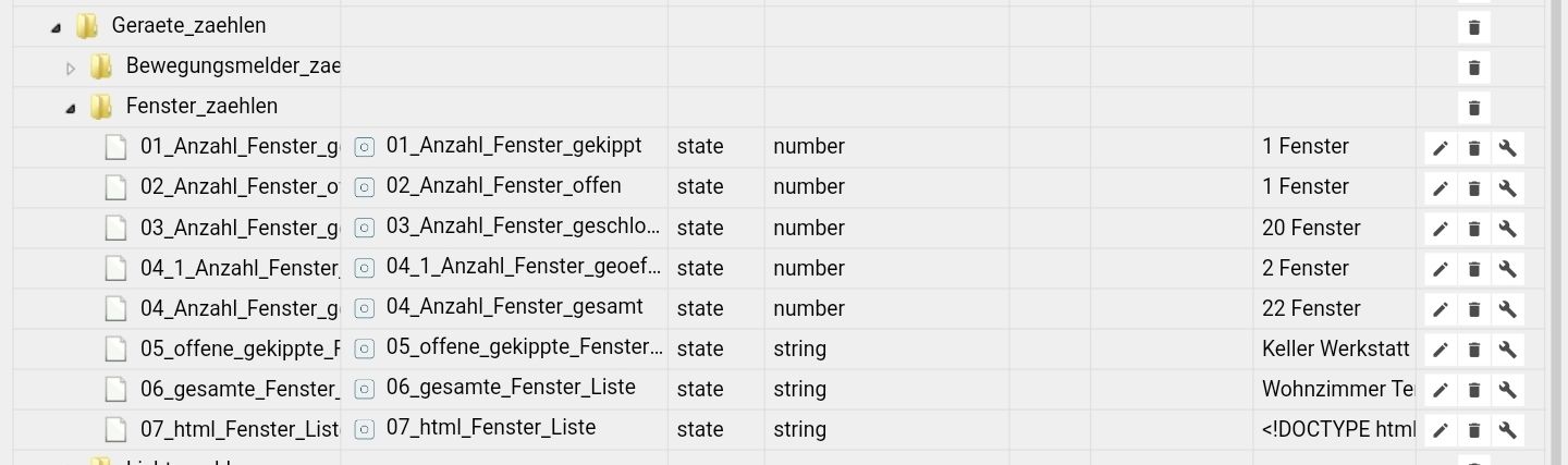

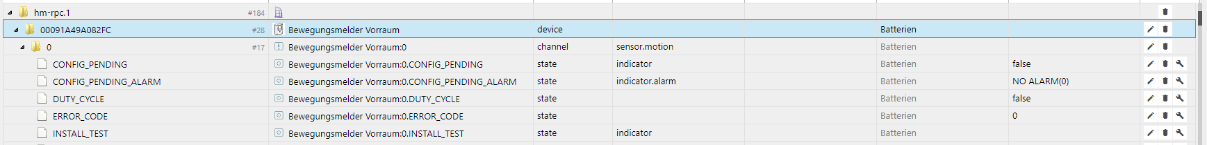

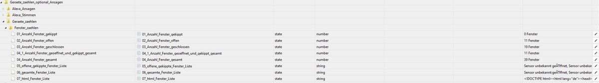

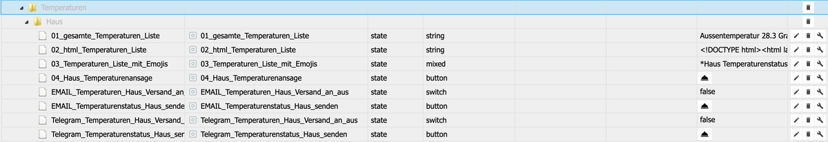

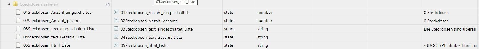

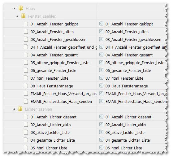

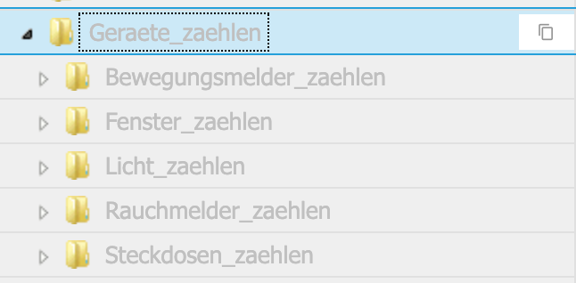

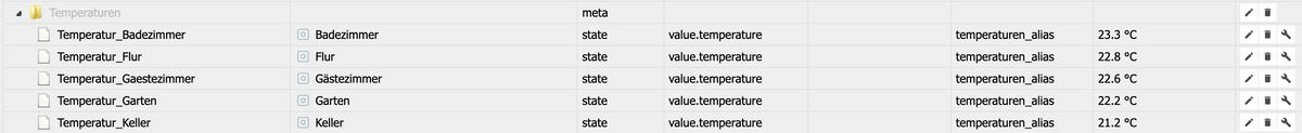

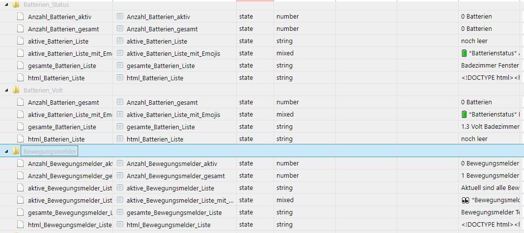

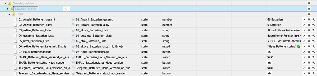

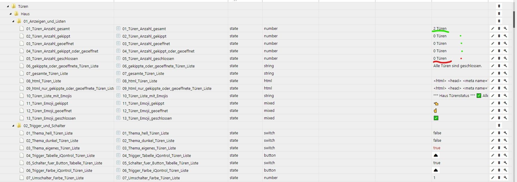

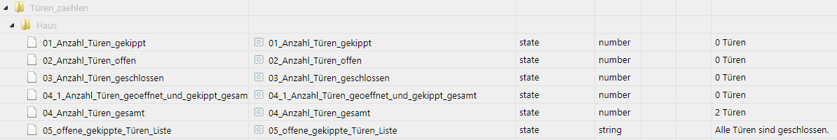

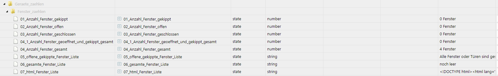

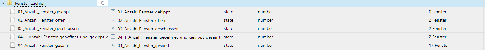

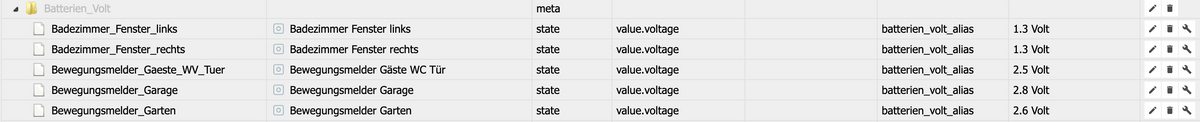

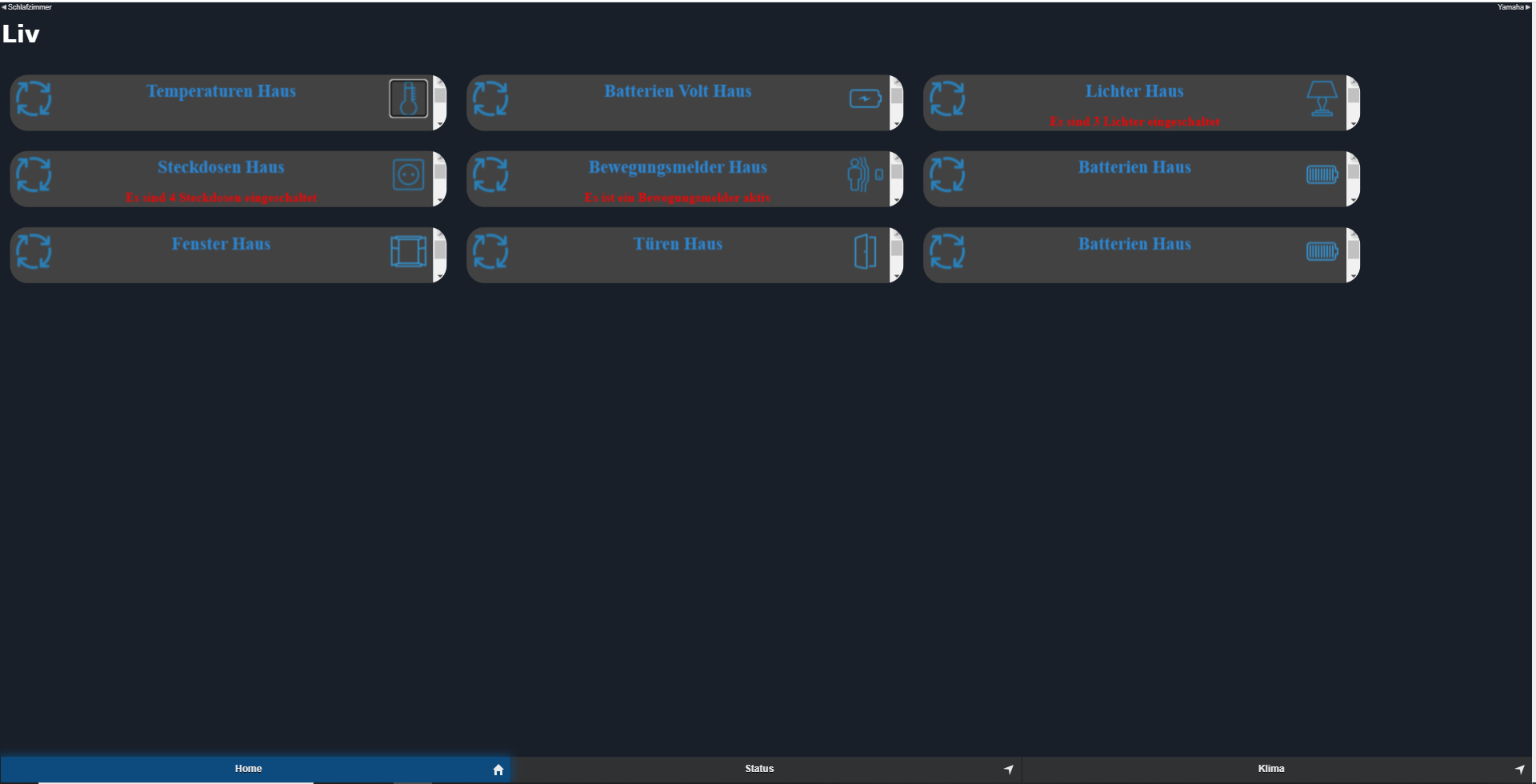

      Das ganze sieht dann nach dem Blockly Start in den Objekten z.B. so aus: (wenn alle Schalter im Blockly auf wahr stehen)
      01_Anzeigen_und_Listen
      02_Trigger_und_Schalter

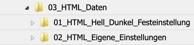

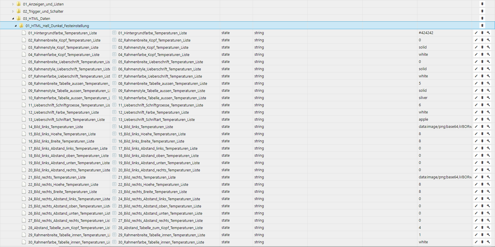

      03_HTML_Daten hat zwei Unterordner
      01_HTML_Hell_Dunkel_Festeinstellung ist nicht veränderbar und sieht so aus (helle Einstellung aktiv)
      03_HTML_Eigene_Einstellung enthält die gleichen Datenpunkte und wird beim ersten verwenden des Triggers mit Standardwerten befüllt. Diese Werte können dann mit eigenen Werten überschrieben werden.
      Und hier noch der Rest

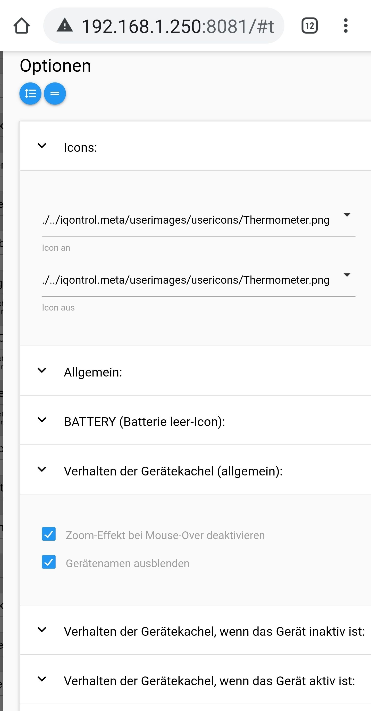

      Die Bilder bzw. Icon links und rechts habe ich als Base64 eingefügt. Ich benutze dafür das hier: https://www.base64-image.de/

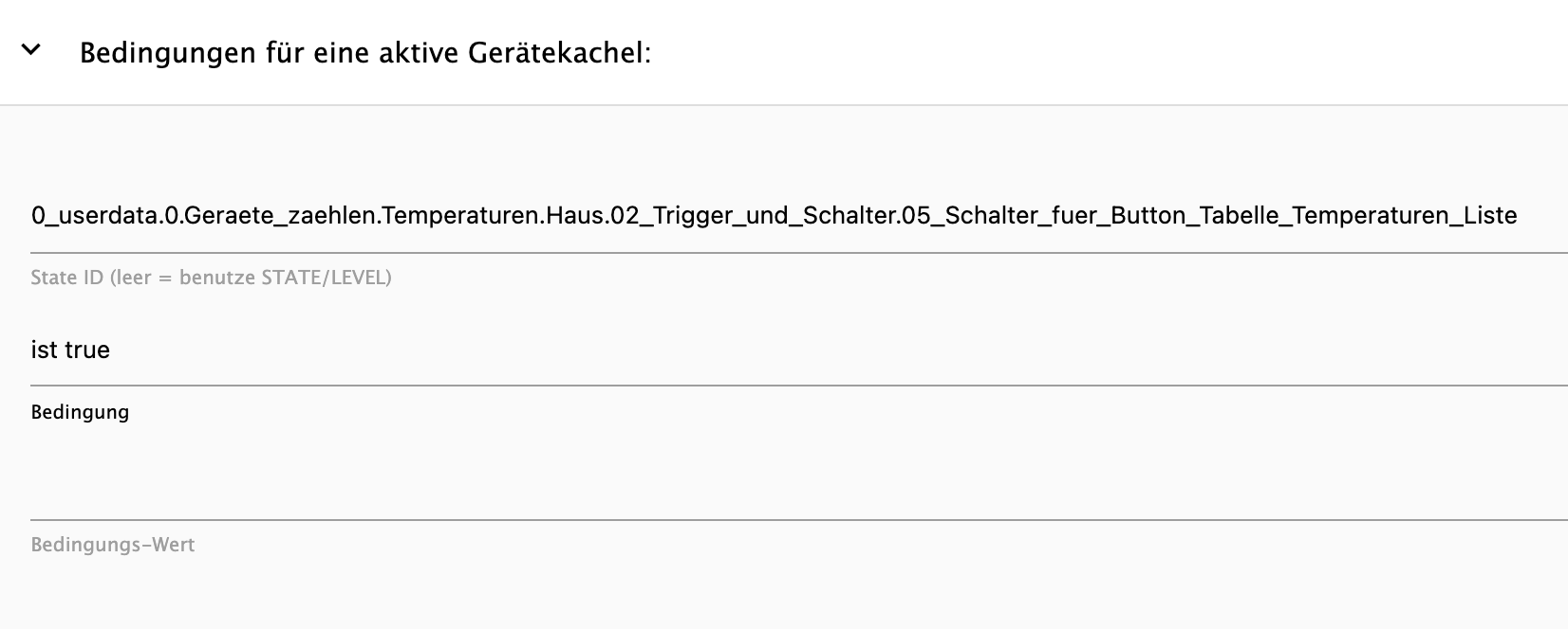

      Wenn iQontrol installiert ist, dann funktioniert auch der Pfad zu einem Icon (einfach den eingestellten Pfad zum Icon aus iQontrol kopieren und einfügen)
      In den eigenen 02_HTML_Eigene_Einstellungen kann alles selbst an die eigenen Wünsche angepasst werden.

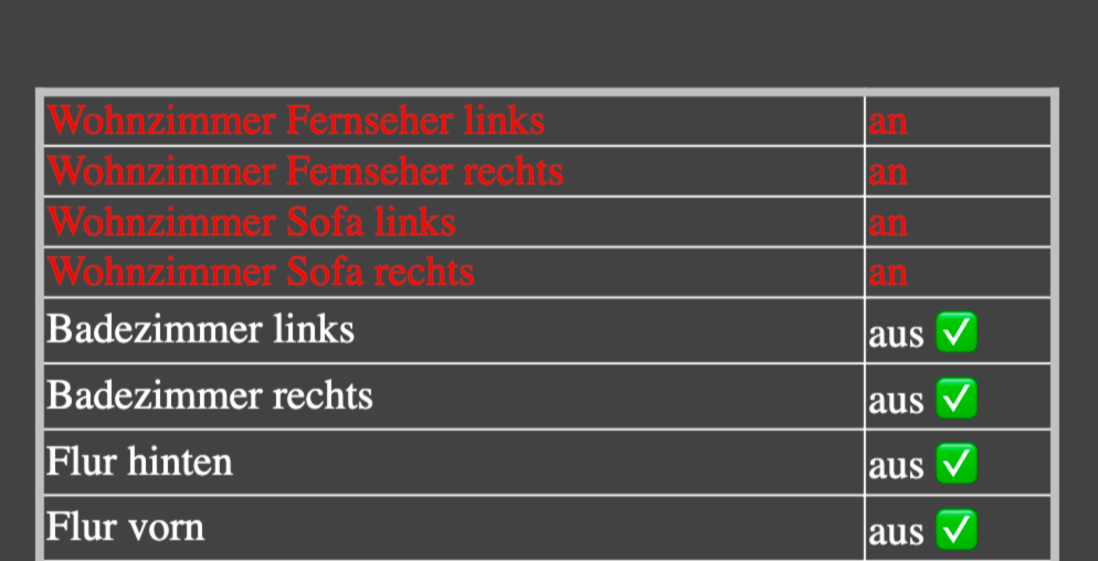

      Hier noch ein kurzes GiF
      (klick auf das linke Icon schaltet die Farbeinstellungen durch. klick auf das rechte Icon blendet die Tabelle ein und aus bzw. schaltet auf aktiv/inaktiv)

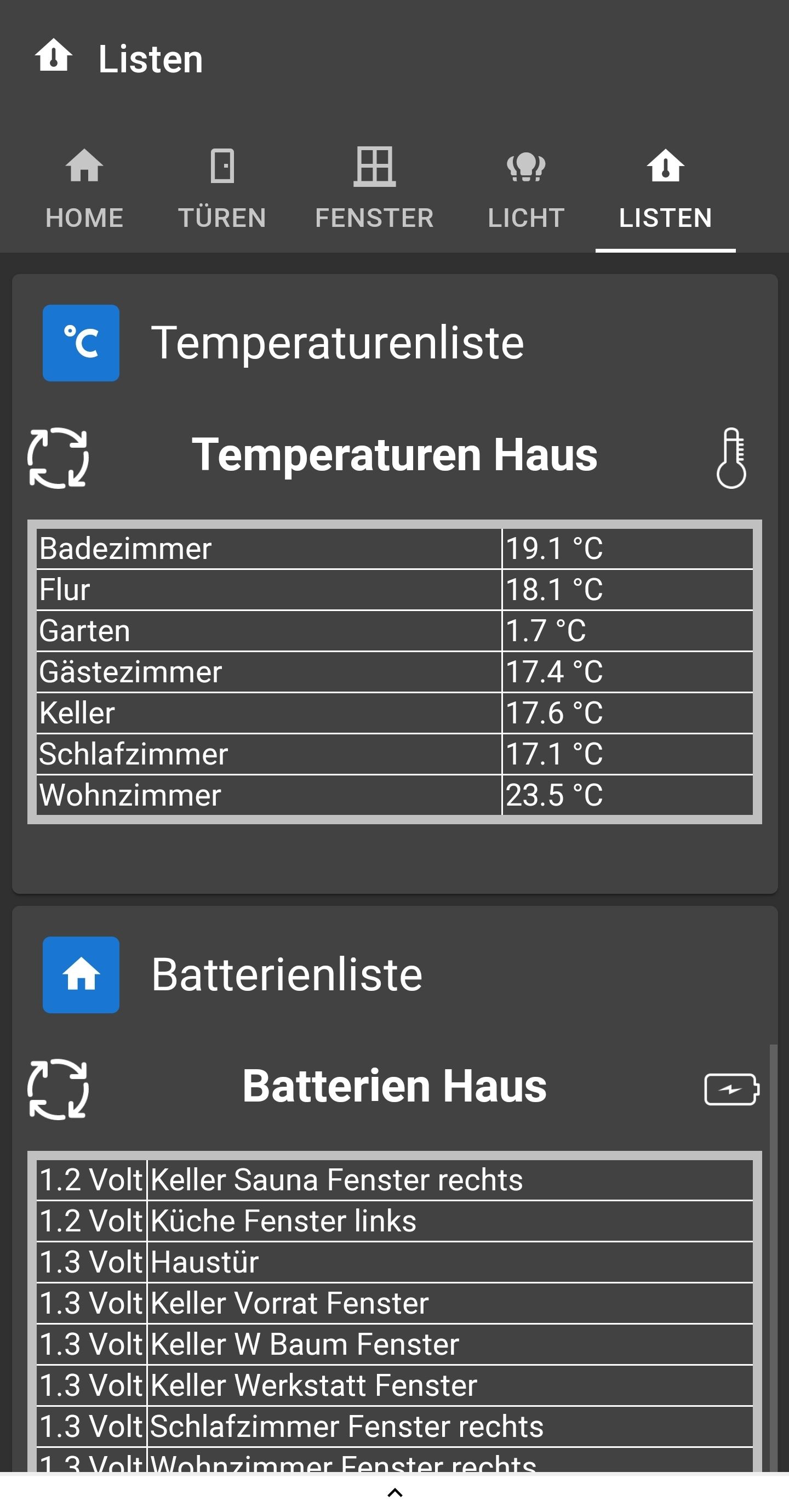

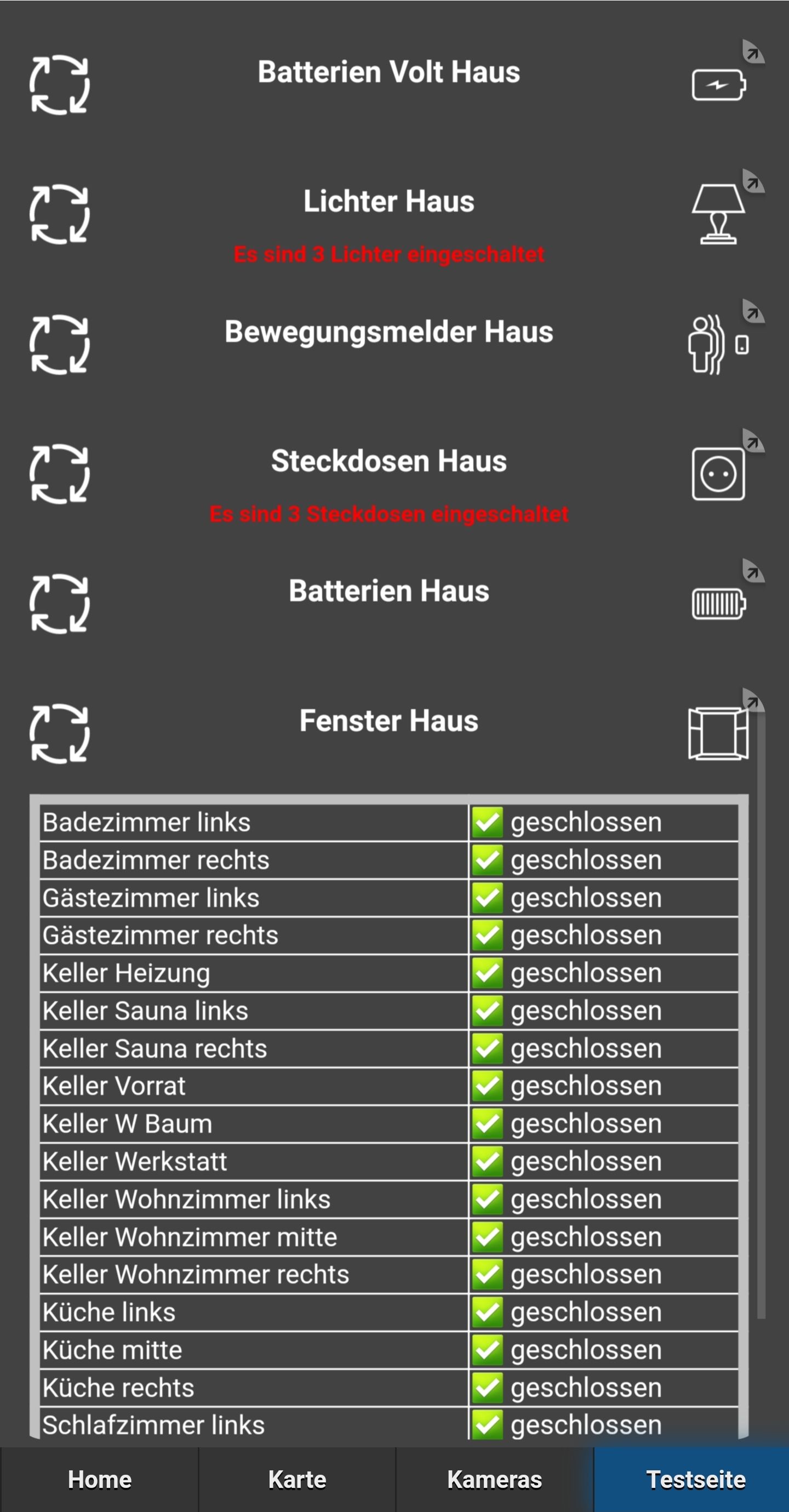

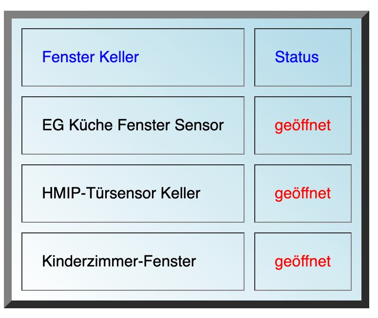

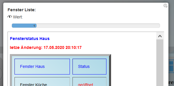

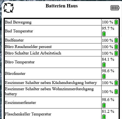

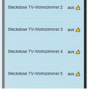

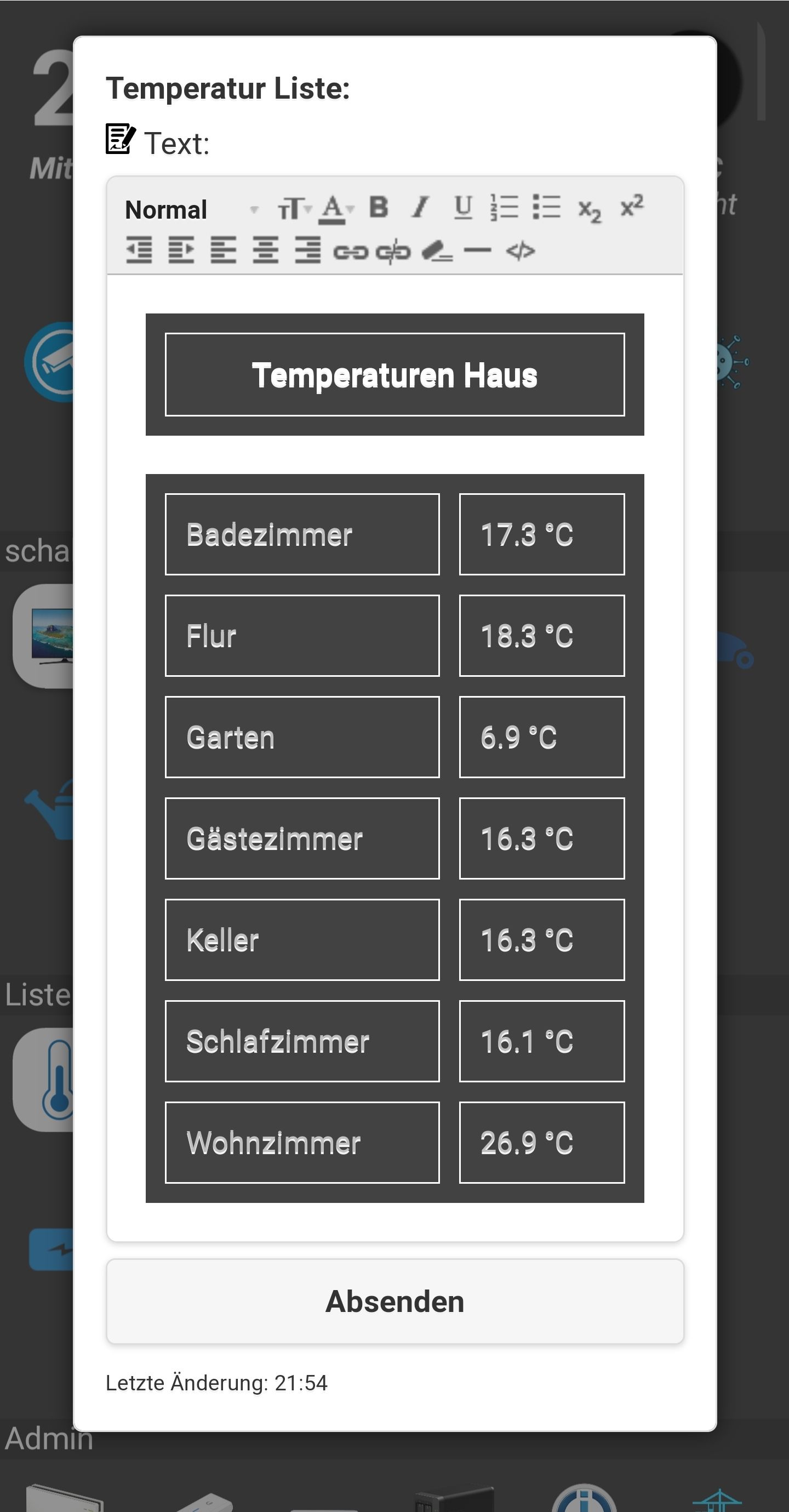

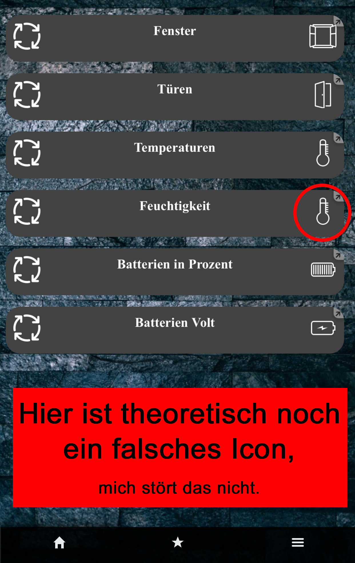

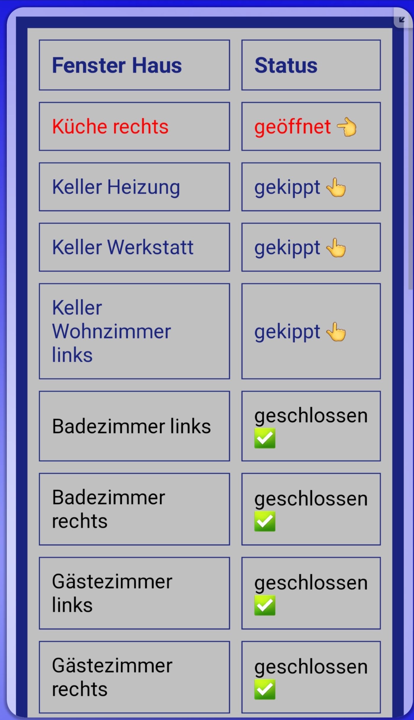

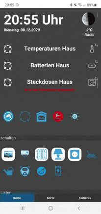

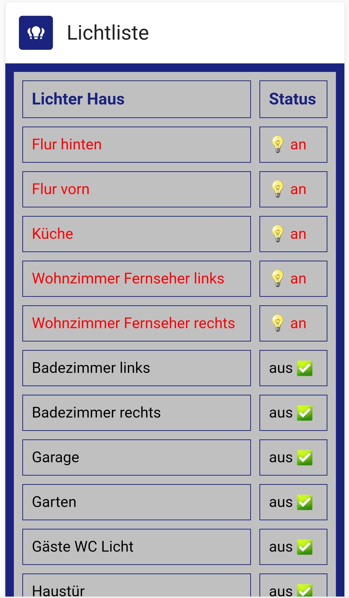

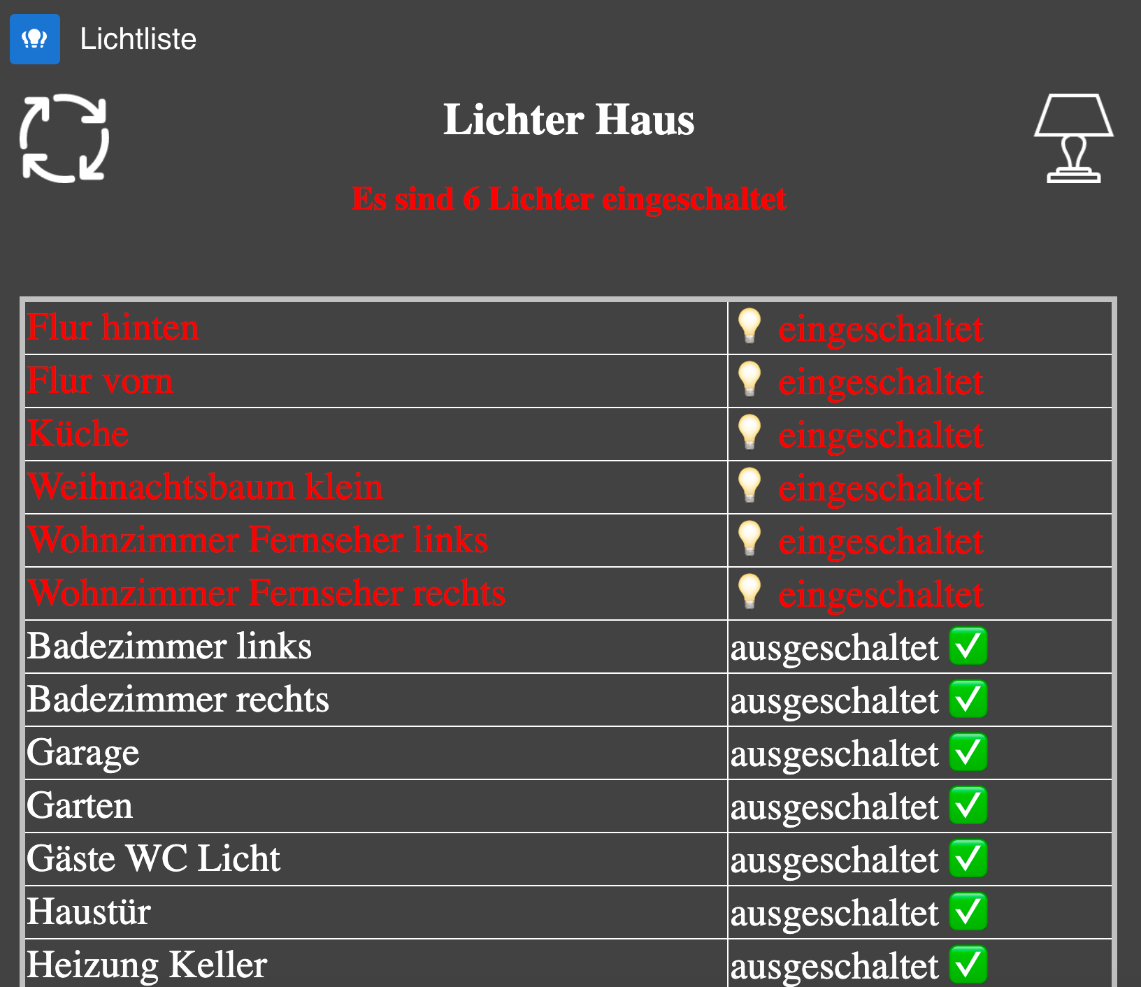

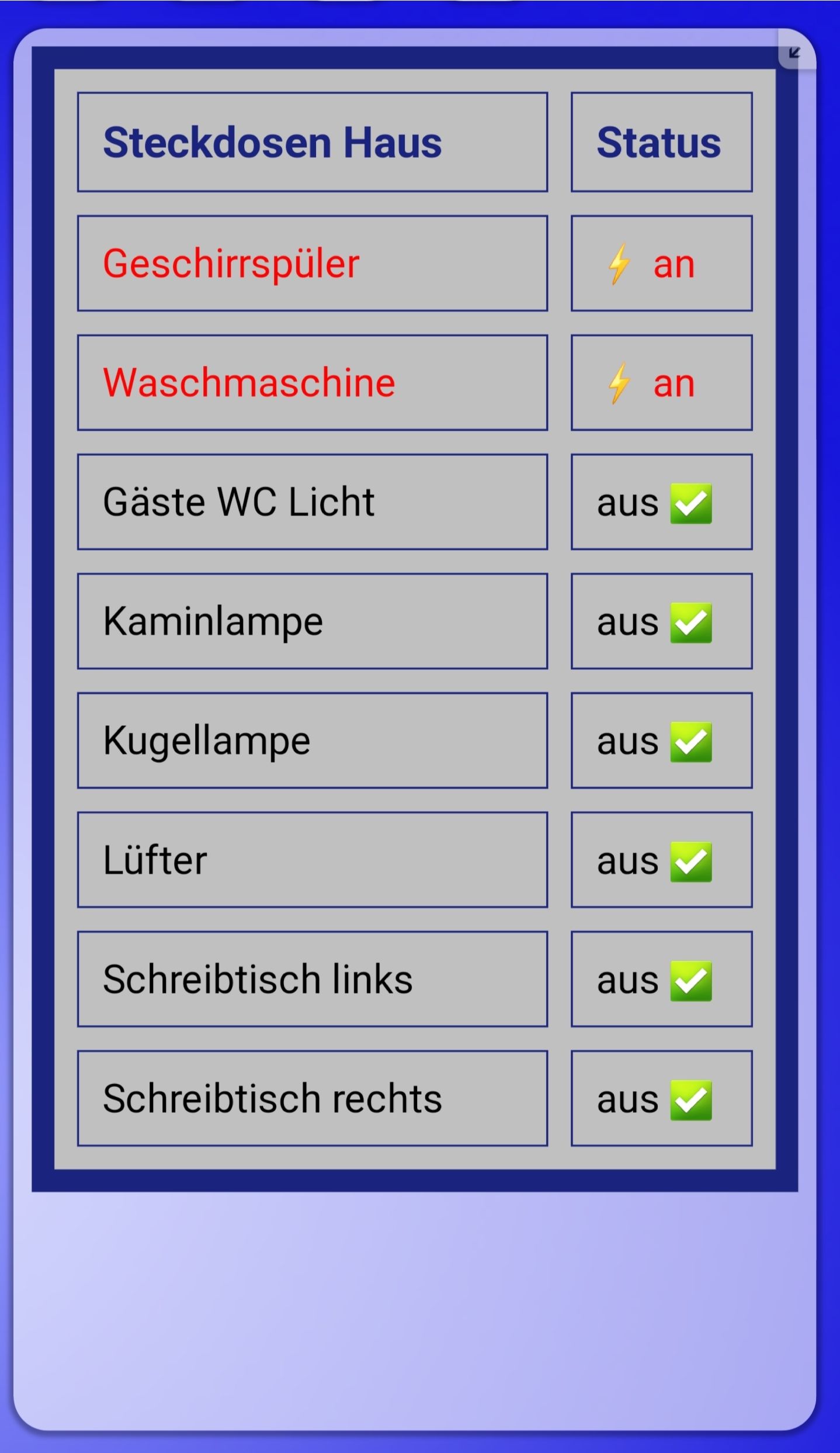

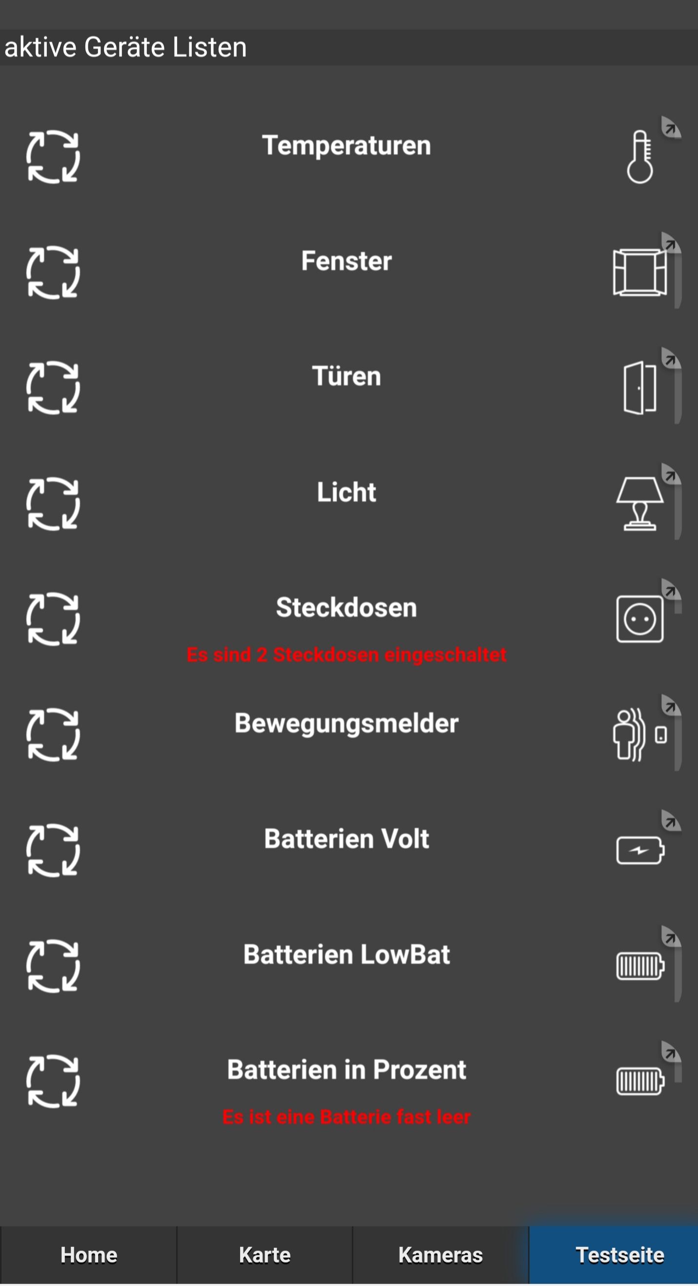

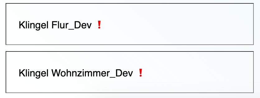

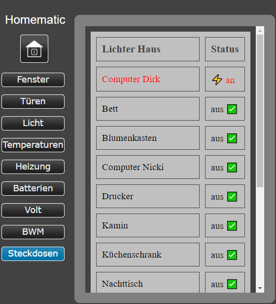

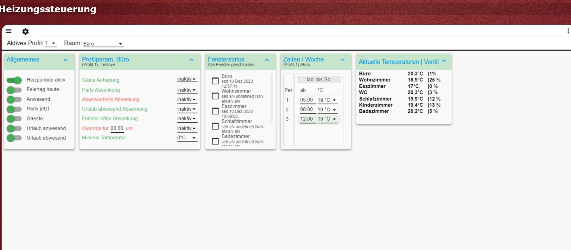

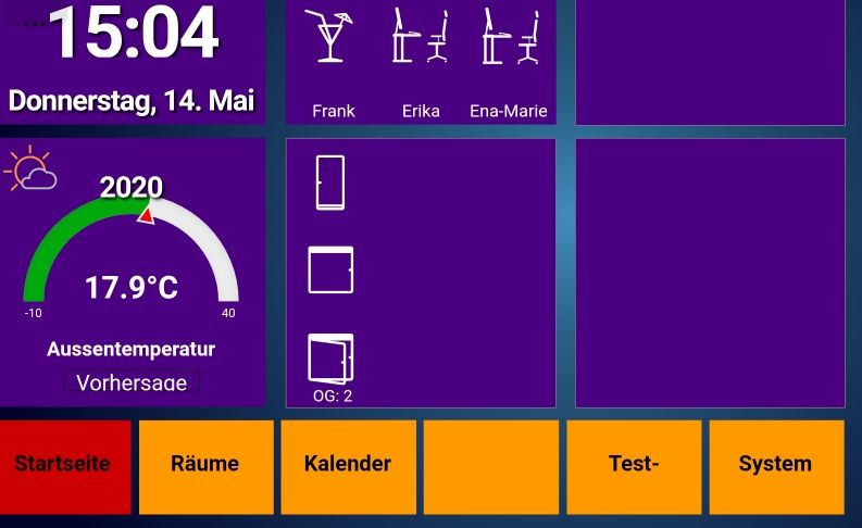

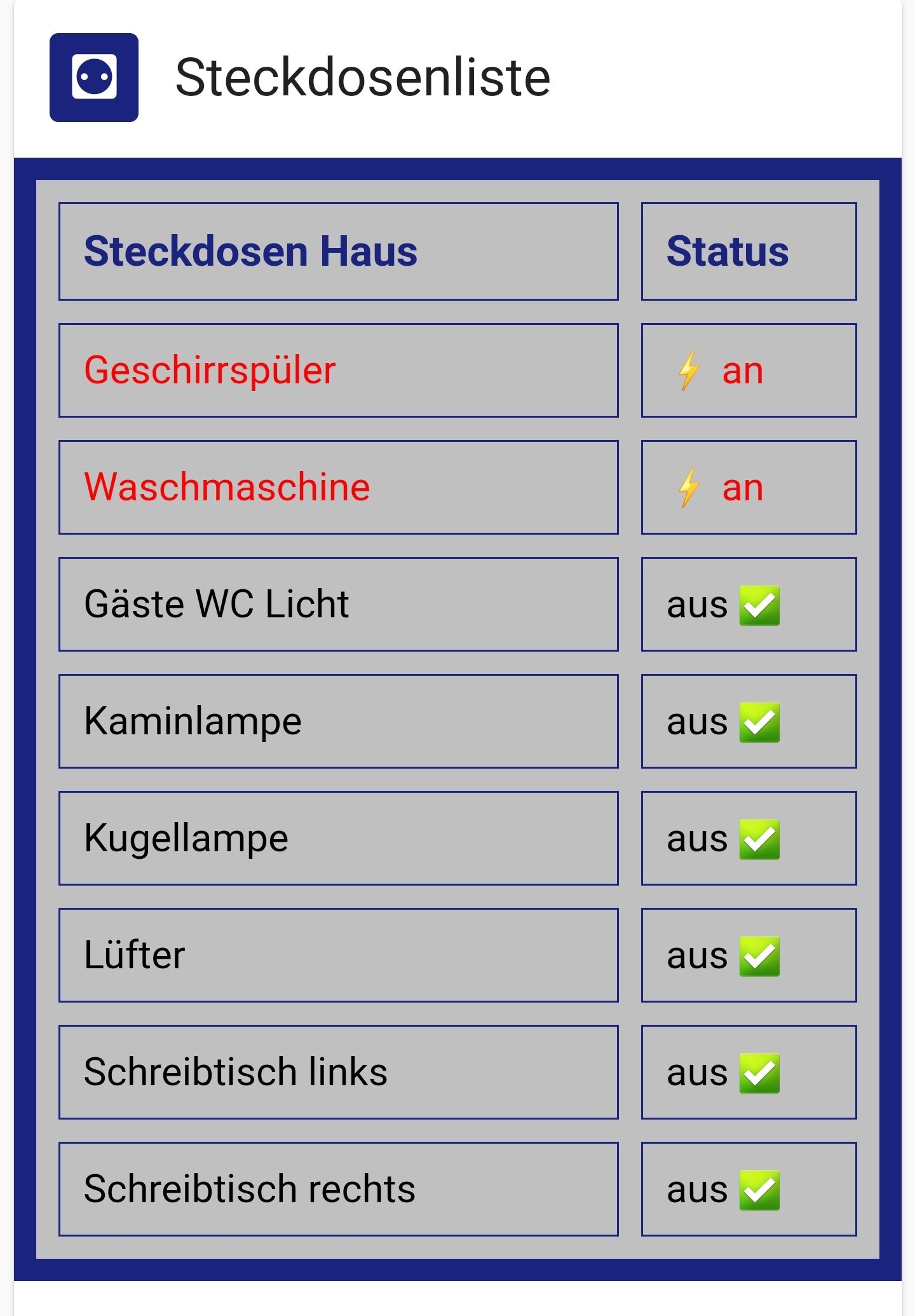

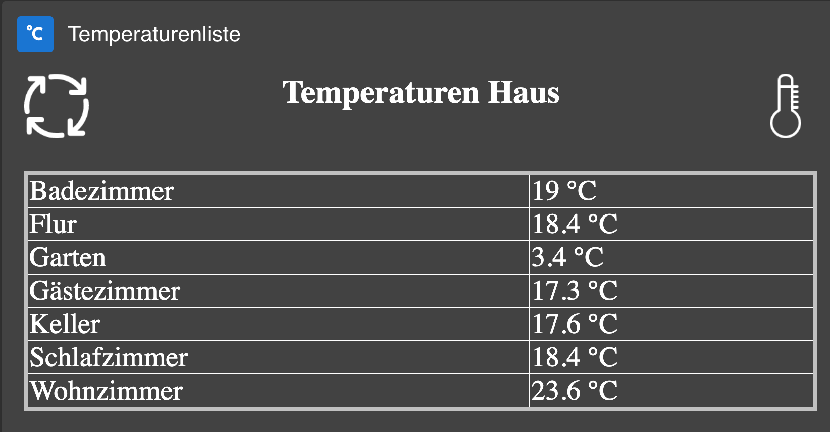

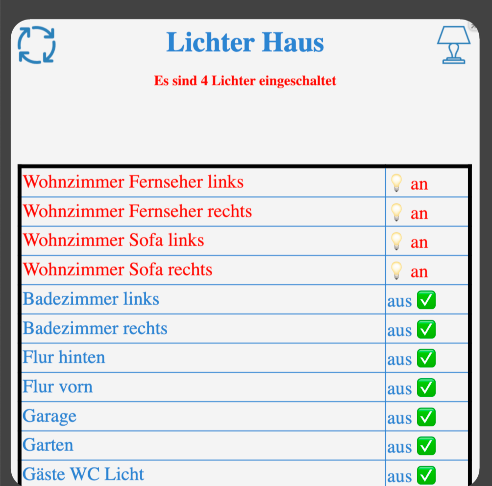

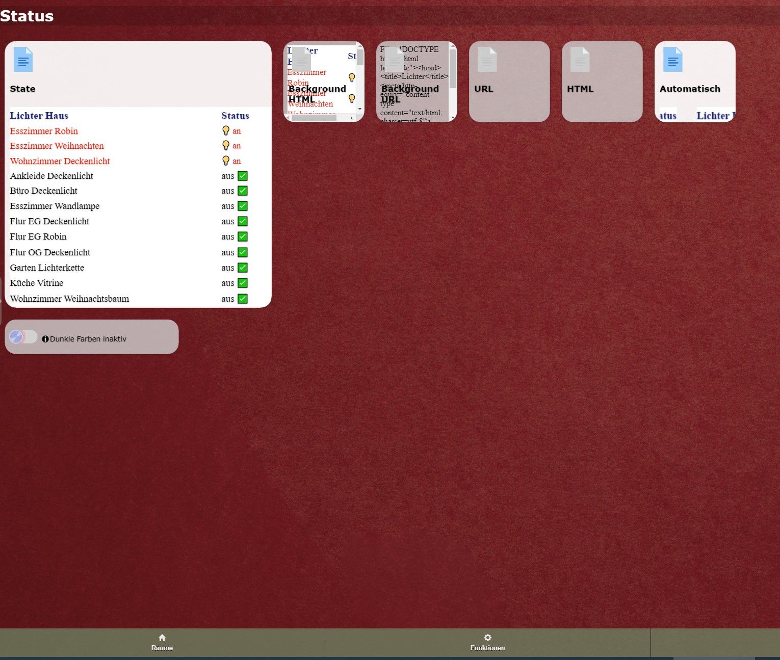

      Das ganze sieht dann so bei mir aus (ich habe immer nur die ersten fünf auf den Bildern)

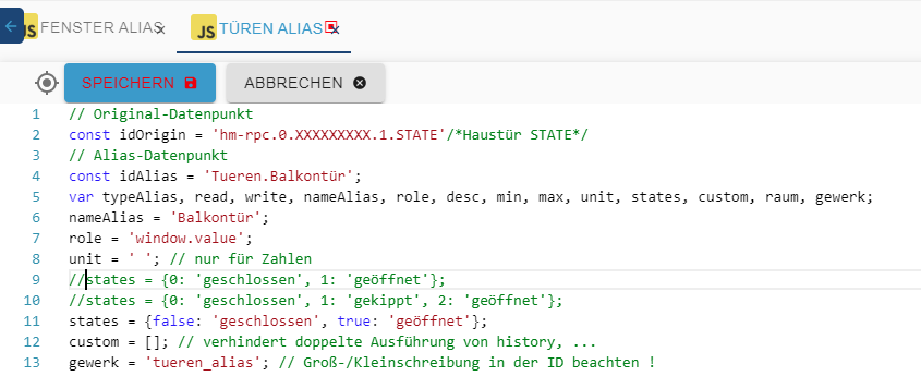

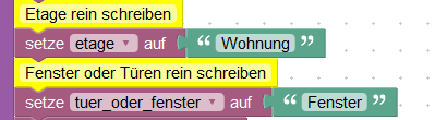

      Im Beispielvideo werden die eigenen Alias ab Zeile 271 eingefügt, also ab dem ersten createAlias
      Video Beispiel:
      Alias_per_Script_erstellen.m4v
      In der Vorlage habe ich jeweils zwei meiner verwendeten Geräte als Beispiel eingefügt.

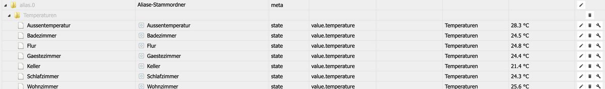

      Hier und in den folgenden Beiträgen versuche ich die Alias Funktion vom Script etwas zu erklären:
      Klick Erklärung alias Funktion
      Github - https://github.com/xCruziX/ioBroker-Creating-Alias/blob/master/CreateAlias.js

         	 if(!members.includes(id)){
         		  log("Adding " + id + " to " + enu);
         		  members.push(id);
          else
              log('Can not find Alias ' + id,'error');
       function setMembers(members,enu,map){
           let obj = getObject(enu);
           obj.common.members = members;
           setObject(enu,obj);
       mapEnumId.forEach(setMembers);
         	END /
         	ENDE

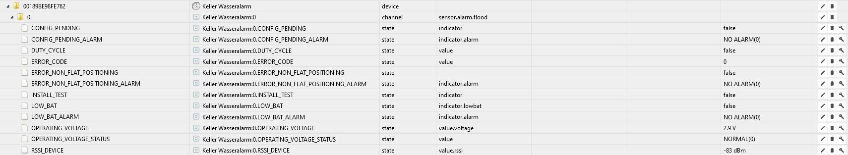

      //  Fenster
      //2 x Fenstersensoren HMIP
      //einfache HMIP Fenstersensoren über rpc-Adapter in function fenster_alias
      //{0: 'geschlossen', 1: 'geöffnet'}
      createAlias('hm-rpc.0.xxx.1.STATE'/*Wohnzimmer Fenster links STATE*/, 'Fenster.Wohnzimmer_Fenster_links', undefined, 'fenster_alias', 'number', undefined, undefined, 'Wohnzimmer links', 'window.value', 'per Script erstellt', 0, 1, '',{0: 'geschlossen', 1: 'geöffnet'})
      createAlias('hm-rpc.0.xxx.1.STATE'/*Küche Fenster links STATE*/, 'Fenster.Kueche_Fenster_links', undefined, 'fenster_alias', 'number',undefined, undefined, 'Küche links', 'window.value', 'per Script erstellt', 0, 1, '',{0: 'geschlossen', 1: 'geöffnet'})
      //einfache HM Fenstersensoren über rpc-Adapter in function fenster_alias
      //{false: 'geschlossen', true: 'geöffnet'}
      createAlias('hm-rpc.0.xxx.1.STATE'/*Wohnzimmer Fenster links STATE*/, 'Fenster.Wohnzimmer_Fenster_links', undefined, 'fenster_alias', 'boolean', undefined, undefined, 'Wohnzimmer links', 'window.value', 'per Script erstellt', undefined, undefined, undefined, {false: 'geschlossen', true: 'geöffnet'})
      createAlias('hm-rpc.0.xxx.1.STATE'/*Küche Fenster links STATE*/, 'Fenster.Kueche_Fenster_links', undefined, 'fenster_alias', 'boolean',undefined, undefined, 'Küche links', 'window.value', 'per Script erstellt', undefined, undefined, undefined, {false: 'geschlossen', true: 'geöffnet'})
      //2 x Fensterdrehgriffe HMIP
      //HMIP Fensterdrehgriffe über rpc-Adapter in function fenster_alias
      //{0: 'geschlossen', 1: 'gekippt', 2: 'geöffnet'}
      createAlias('hm-rpc.0.xxx.1.STATE'/*Keller W-Baum Fenster STATE*/, 'Fenster.Keller_Weihnachtsbaum_Fenster', undefined, 'fenster_alias', 'number',undefined, undefined, 'Keller W Baum', 'window.value', 'per Script erstellt', 0, 2, '',{0: 'geschlossen', 1: 'gekippt', 2: 'geöffnet'})
      createAlias('hm-rpc.0.xxx.1.STATE'/*Keller Wohnzimmer Fenster mitte STATE*/, 'Fenster.Keller_Wohnzimmer_Fenster_mitte', undefined, 'fenster_alias', 'number',undefined, undefined, 'Keller Wohnzimmer mitte', 'window.value', 'per Script erstellt', 0, 2, '',{0: 'geschlossen', 1: 'gekippt', 2: 'geöffnet'})
      //2 x Fenster(Türen) Sensoren HMIP
      //einfache HMIP Fenstersensoren über rpc-Adapter in function tueren_alias
      createAlias('hm-rpc.0.xxx.1.STATE'/*Wohnzimmer Terrassentür STATE*/, 'Tueren.Terrassentuer', undefined, 'tueren_alias', 'number',undefined, undefined, 'Terrassentür', 'window.value', 'per Script erstellt', 0, 1, '',{0: 'geschlossen', 1: 'geöffnet'})
      createAlias('hm-rpc.0.xxx.1.STATE'/*Haustür STATE*/, 'Tueren.Haustuer', undefined, 'tueren_alias', 'number',undefined, undefined, 'Haustür', 'window.value', 'per Script erstellt', 0, 1, '',{0: 'geschlossen', 1: 'geöffnet'})
      //  Steckdosen
      //2 x Steckdosen
      //HMIP Steckdosen über rpc-Adapter in function steckdosen_alias
      //{false: 'aus', true: 'an'}
      createAlias('hm-rpc.0.xxx.3.STATE'/*Waschmaschine STATE*/, 'Steckdosen.Waschmaschine', undefined, 'steckdosen_alias', 'boolean', undefined, undefined, 'Waschmaschine', 'switch', 'per Script erstellt', undefined, undefined, undefined, {false: 'aus', true: 'an'})
      createAlias('hm-rpc.0.xxx.3.STATE'/*Geschirrspueler STATE*/, 'Steckdosen.Geschirrspueler', undefined, 'steckdosen_alias', 'boolean', undefined, undefined, 'Geschirrspüler', 'switch', 'per Script erstellt', undefined, undefined, undefined, {false: 'aus', true: 'an'})
      //  Bewegungsmelder
      //2 x Bewegungsmelder und 2 x Präsenzmelder und 1 x Erschütterungssensor
      //HMIP Bewegungsmelder und Präsenzmelder über rpc-Adapter in function bewegungsmelder_alias
      //{false: 'inaktiv', true: 'aktiv'}
      createAlias('hm-rpc.0.xxx.1.MOTION'/*Bewegungsmelder Weihnachtsbaumkeller MOTION*/, 'Bewegungsmelder.Bewegungsmelder_Weihnachtsbaumkeller', undefined, 'bewegungsmelder_alias', 'boolean', undefined, undefined, 'W Baum Keller', 'sensor.motion', 'per Script erstellt', undefined, undefined, undefined, {false: 'inaktiv', true: 'aktiv'})
      createAlias('hm-rpc.0.xxx.1.MOTION'/*Bewegungsmelder Heizungskeller MOTION*/, 'Bewegungsmelder.Bewegungsmelder_Heizungskeller', undefined, 'bewegungsmelder_alias', 'boolean', undefined, undefined, 'Heizungskeller', 'sensor.motion', 'per Script erstellt', undefined, undefined, undefined, {false: 'inaktiv', true: 'aktiv'})
      //ab hier 2 x Präsenzmelder
      createAlias('hm-rpc.0.xxx.1.PRESENCE_DETECTION_STATE'/*Präsenzmelder Badezimmer PRESENCE DETECTION STATE*/, 'Bewegungsmelder.Praesenzmelder_Badezimmer', undefined, 'bewegungsmelder_alias', 'boolean', undefined, undefined, 'Badezimmer', 'sensor.motion', 'per Script erstellt', undefined, undefined, undefined, {false: 'inaktiv', true: 'aktiv'})
      createAlias('hm-rpc.0.xxx.1.PRESENCE_DETECTION_STATE'/*Präsenzmelder Dusche PRESENCE DETECTION STATE*/, 'Bewegungsmelder.Praesenzmelder_Dusche', undefined, 'bewegungsmelder_alias', 'boolean', undefined, undefined, 'Dusche', 'sensor.motion', 'per Script erstellt', undefined, undefined, undefined, {false: 'inaktiv', true: 'aktiv'})
      //ab hier 1 x Erschütterungssensor
      createAlias('hm-rpc.0.xxx.1.MOTION'/*Briefkasten MOTION*/, 'Bewegungsmelder.Praesenzmelder_Briefkasten', undefined, 'bewegungsmelder_alias', 'boolean', undefined, undefined, 'Briefkasten', 'sensor.motion', 'per Script erstellt', undefined, undefined, undefined, {false: 'inaktiv', true: 'aktiv'})
      //  Licht
      //2 x HUE und 5 x HMIP Licht über HUE und rpc-Adapter in function licht_alias
      createAlias('hue.0.Badezimmerlampe_links.on'/*Badezimmerlampe links on*/, 'Licht.Badezimmer_Licht_links', undefined, 'licht_alias', 'boolean', undefined, undefined, 'Badezimmer links', 'switch.light', 'per Script erstellt', undefined, undefined, undefined, {false: 'aus', true: 'an'})
      createAlias('hue.0.Badezimmerlampe_rechts.on'/*Badezimmerlampe rechts on*/, 'Licht.Badezimmer_Licht_rechts', undefined, 'licht_alias', 'boolean', undefined, undefined, 'Badezimmer rechts', 'switch.light', 'per Script erstellt', undefined, undefined, undefined, {false: 'aus', true: 'an'})
      //ab hier 2 x Licht HMIP Steckdosen über rpc Adapter
      createAlias('hm-rpc.0.xxx.3.STATE'/*Kugellampe STATE*/, 'Licht.Wohnzimmer_Kugel_Licht', undefined, 'licht_alias', 'boolean', undefined, undefined, 'Kugellicht', 'switch.light', 'per Script erstellt', undefined, undefined, undefined, {false: 'aus', true: 'an'})
      createAlias('hm-rpc.0.xxx.3.STATE'/*Gäste WC Licht STATE*/, 'Licht.Gaeste_WC_Licht', undefined, 'licht_alias', 'boolean', undefined, undefined, 'Gäste WC Licht', 'switch.light', 'per Script erstellt', undefined, undefined, undefined, {false: 'aus', true: 'an'})
      //  Temperaturen
      //HMIP 2 x Temperaturen über rpc-Adapter in function temperaturen_alias
      createAlias('hm-rpc.0.xxx.1.ACTUAL_TEMPERATURE'/*Wandthermostat Schlafzimmer:1 ACTUAL TEMPERATURE*/, 'Temperaturen.Temperatur_Schlafzimmer', undefined, 'temperaturen_alias', 'number', 'Math.round(val * 10) / 10', undefined, 'Schlafzimmer', 'value.temperature', 'per Script erstellt', undefined, undefined, '°C', undefined)
      createAlias('hm-rpc.0.xxx.1.ACTUAL_TEMPERATURE'/*Wandthermostat Wohnzimmer:1 ACTUAL TEMPERATURE*/, 'Temperaturen.Temperatur_Wohnzimmer', undefined, 'temperaturen_alias', 'number', 'Math.round(val * 10) / 10', undefined, 'Wohnzimmer', 'value.temperature', 'per Script erstellt', undefined, undefined, '°C', undefined)
      //  Batterien_voll_leer
      //2 x Batterien voll-leer über boolean Wert false/true in function batterien_voll_leer_alias
      createAlias('hm-rpc.0.xxx.0.LOW_BAT'/*Wohnzimmer Fenster links:0 LOW BAT*/, 'Batterien_voll_leer.Wohnzimmer_Fenster_links', undefined, 'batterien_voll_leer_alias', 'boolean', undefined, undefined, 'Wohnzimmer Fenster links', 'indicator.lowbat', 'per Script erstellt', undefined, undefined, undefined, {false: 'voll', true: 'leer'})
      createAlias('hm-rpc.0.xxx.0.LOW_BAT'/*Küche Fenster links:0 LOW BAT*/, 'Batterien_voll_leer.Kueche_Fenster_links', undefined, 'batterien_voll_leer_alias', 'boolean', undefined, undefined, 'Küche Fenster links', 'indicator.lowbat', 'per Script erstellt', undefined, undefined, undefined, {false: 'voll', true: 'leer'})
      //  Batterien_Volt
      //2 x Batterien Volt Anzeige in function batterien_volt_alias
      createAlias('hm-rpc.0.xxx.0.OPERATING_VOLTAGE'/*Wohnzimmer Fenster links:0 OPERATING VOLTAGE*/, 'Batterien_Volt.Wohnzimmer_Fenster_links', undefined, 'batterien_volt_alias', 'number', undefined, undefined, 'Wohnzimmer Fenster links', 'value.voltage', 'per Script erstellt', undefined, undefined, 'Volt', undefined)
      createAlias('hm-rpc.0.xxx.0.OPERATING_VOLTAGE'/*Küche Fenster links:0 OPERATING VOLTAGE*/, 'Batterien_Volt.Kueche_Fenster_links', undefined, 'batterien_volt_alias', 'number', undefined, undefined, 'Küche Fenster links', 'value.voltage', 'per Script erstellt', undefined, undefined, 'Volt', undefined)

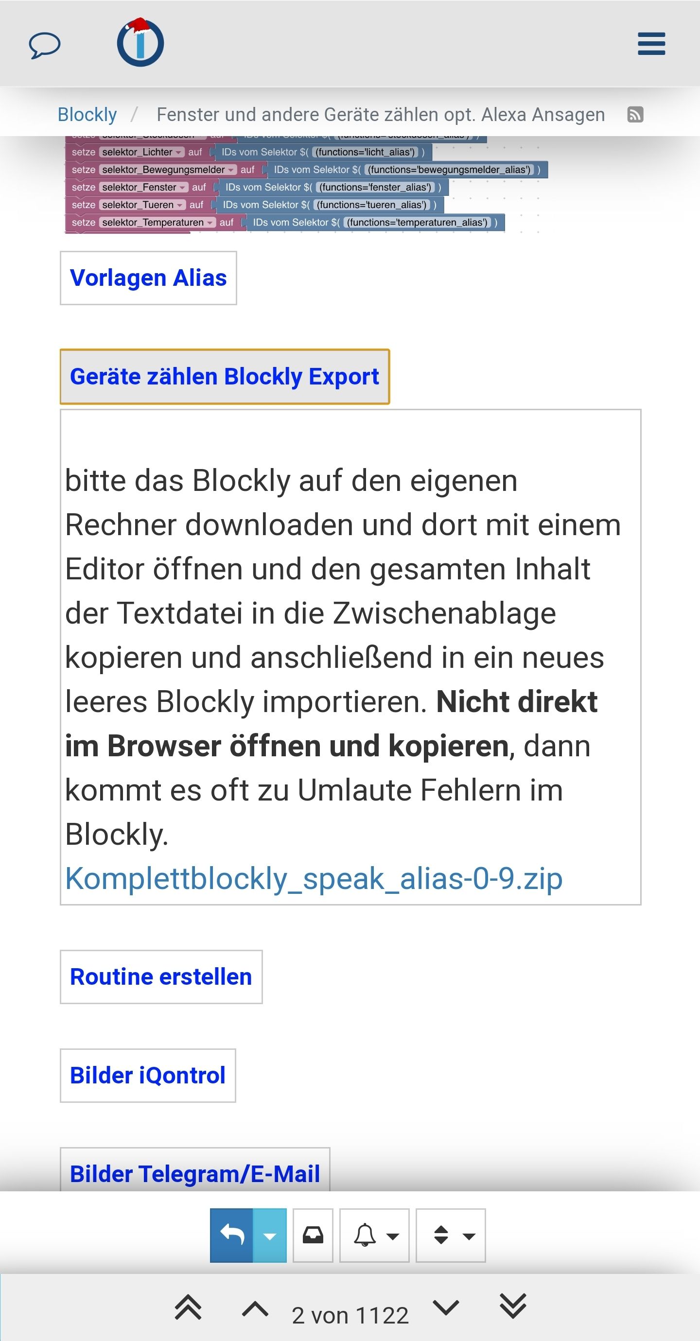

      nach dem Alias erstellen das hier beachten: Klick
      bitte das Blockly auf den eigenen Rechner downloaden und dort mit einem Editor öffnen und den gesamten Inhalt der Textdatei in die Zwischenablage kopieren und anschließend in ein neues leeres Blockly importieren. Nicht direkt im Browser öffnen und kopieren, dann kommt es oft zu Umlaute Fehlern im Blockly.
      Hier ist der Blockly Export

      meine iQontrol Einstellungen

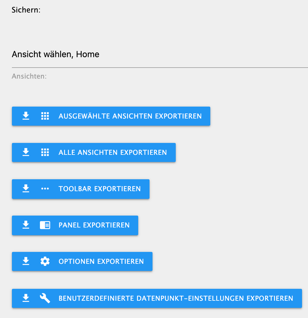

      Hier der Export von diesem View
      2020-12-20_iqontrol_0_selected_views.json.zip
      Zuerst muß das neue SmartGerät aus iot gesucht und gefunden werden. Dazu ist es wichtig einmal den iot Adapter zu öffnen und in den Reiter "SMART-GERÄTE" zu wechseln. Das neue Gerät sollte da sein, aber wenn man diesen Schritt nicht macht, dann werden von Alexa keine neuen Geräte gefunden. Danach kann der Adapter wieder geschlossen werden.

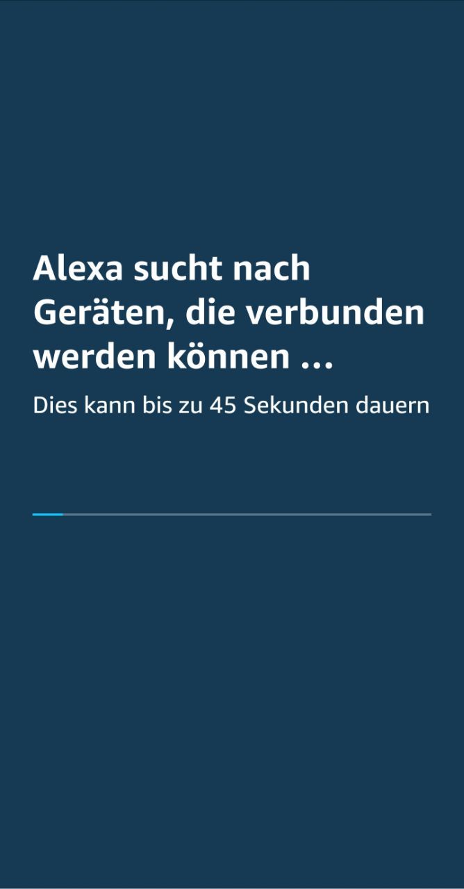

      Nun entweder in der App neue Geräte suchen lassen, oder kurz den Sprachbefehl: "Alexa, suche neue Geräte" ausführen. Wenn das durchgelaufen ist und ein neues oder mehrere neue Geräte gefunden wurden, dann geht es mit dem Einrichten der Routine weiter.
      neue Geräte suchen lassen in der Alexa App
      ein neues Gerät (oder mehrere) wurde gefunden

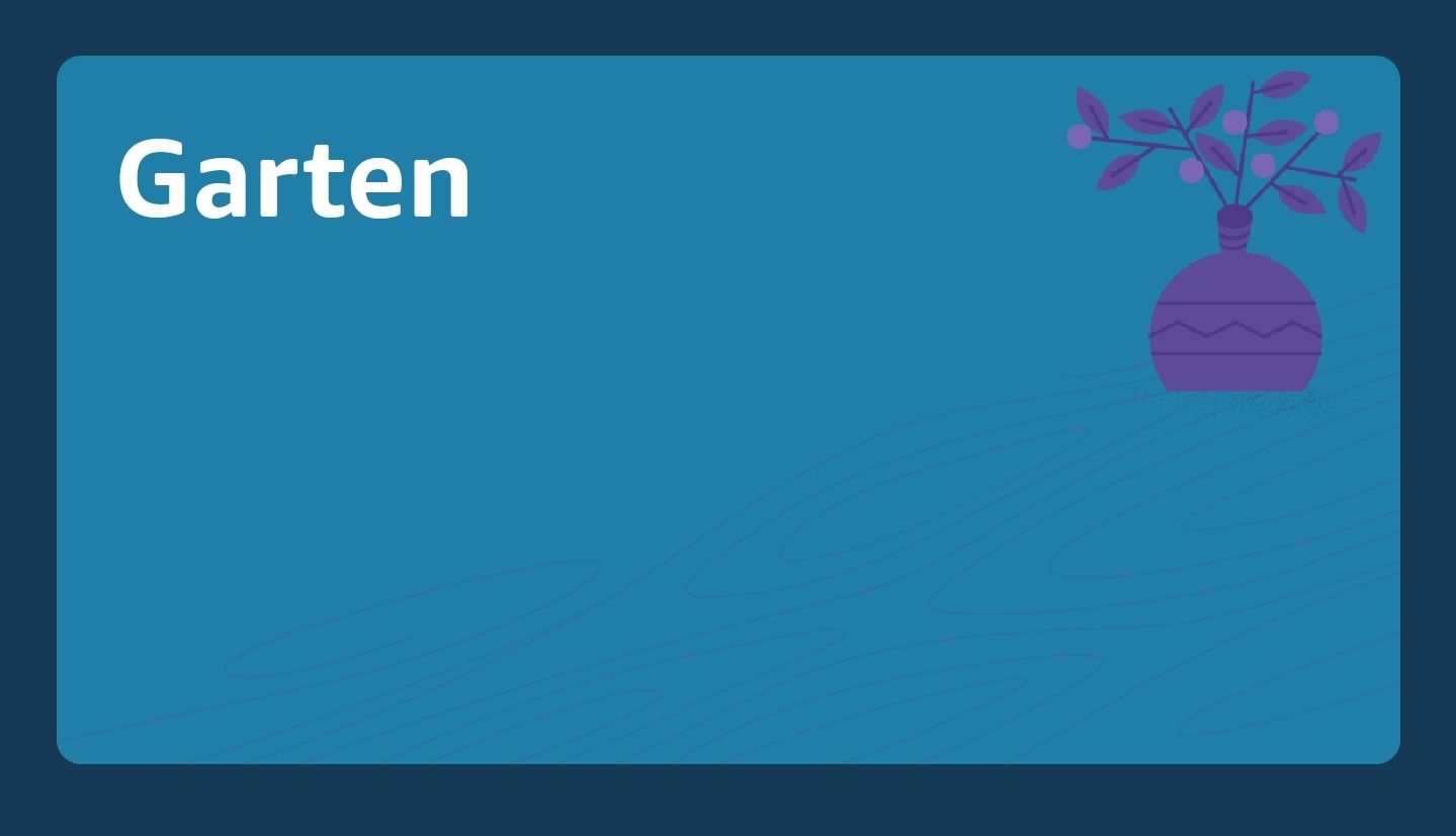

      alles überspringen und dann zu den Routinen. Dort dann auf das Plus (oben rechts) drücken und eine neue Routine anlegen. Satz bzw. Frage eingeben bei Stimme
      Dann als nächstes die Aktion hinzufügen (SmartHome), alle Geräte auswählen und das passende Gerät einfügen.
      Oben rechts auf speichern, dann kurz warten und ausprobieren...

        Hier noch ein zusätzliches Blockly zur Anrufer Ansage (optional Telegram oder E-Mail Benachrichtigung)
        Die Ansage sowie der Nachrichten Versand sind an/aus schaltbar. Die Ansage kann auf zwei verschiedenen ECHOS wiedergegeben werden.
        verwendete Adapter
        • Javascript Adapter 4.10.8
        • Alexa2 Adapter 3.4.0
        • TR-064 4.2.1
        • Telegram Adapter 1.5.9 (optional)
        • E-Mail Adapter 1.0.7 (optional)
        Anruferansage.zip
        Je nach Installationsort (bei mir unter 0_userdata.0) sieht es dann so aus.
        Ich habe auch die Schalter in iQontrol bei mir eingefügt
        dslraser dirk1962 flkontakt L 4 Replies Last reply Reply Quote 5
          Jan1 last edited by

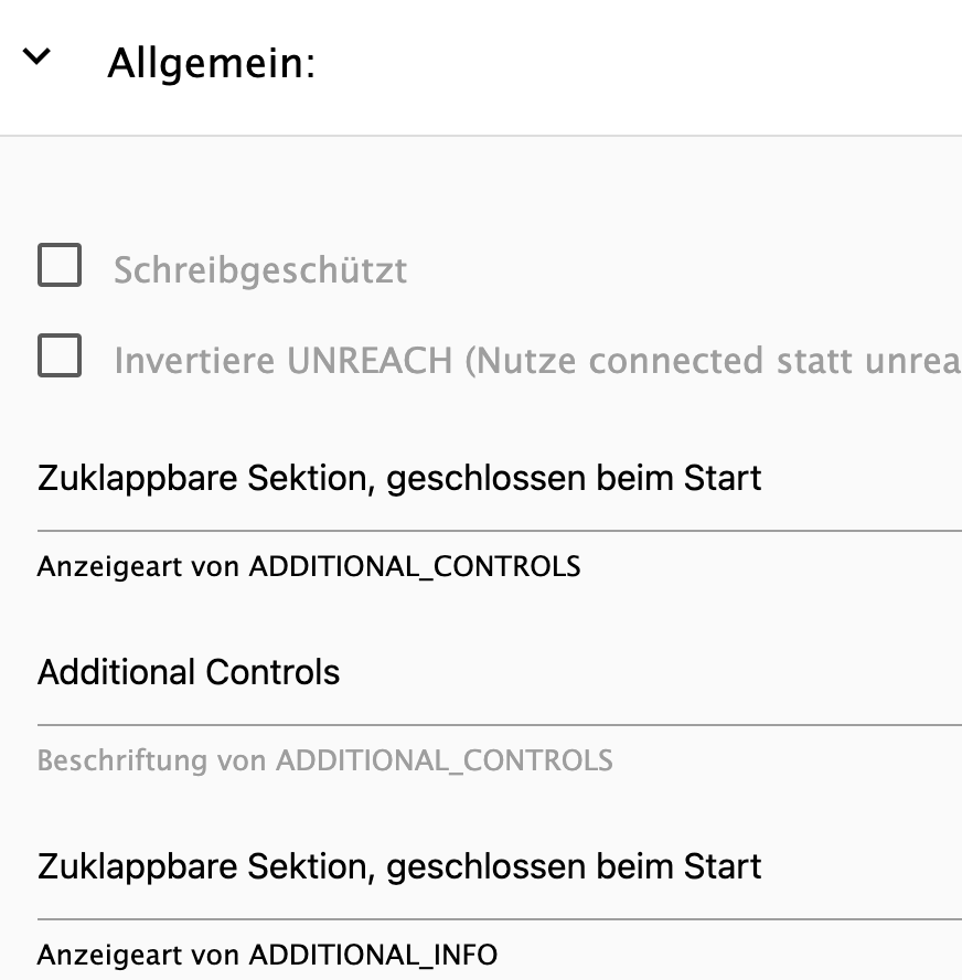

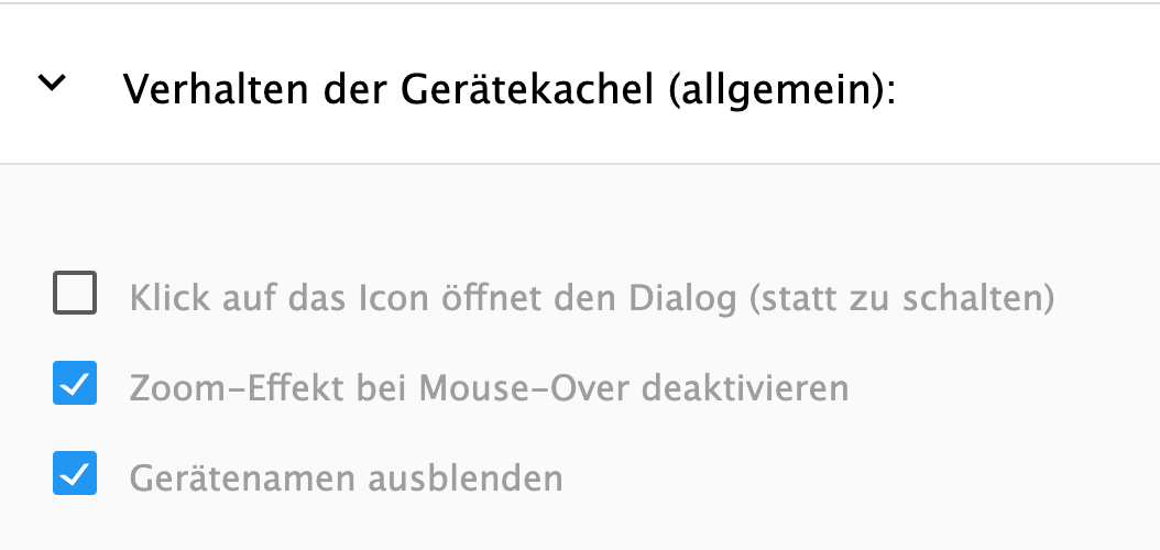

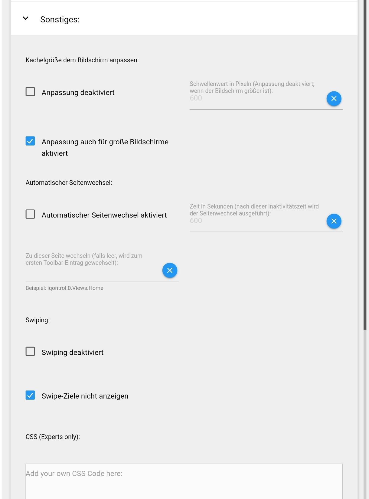

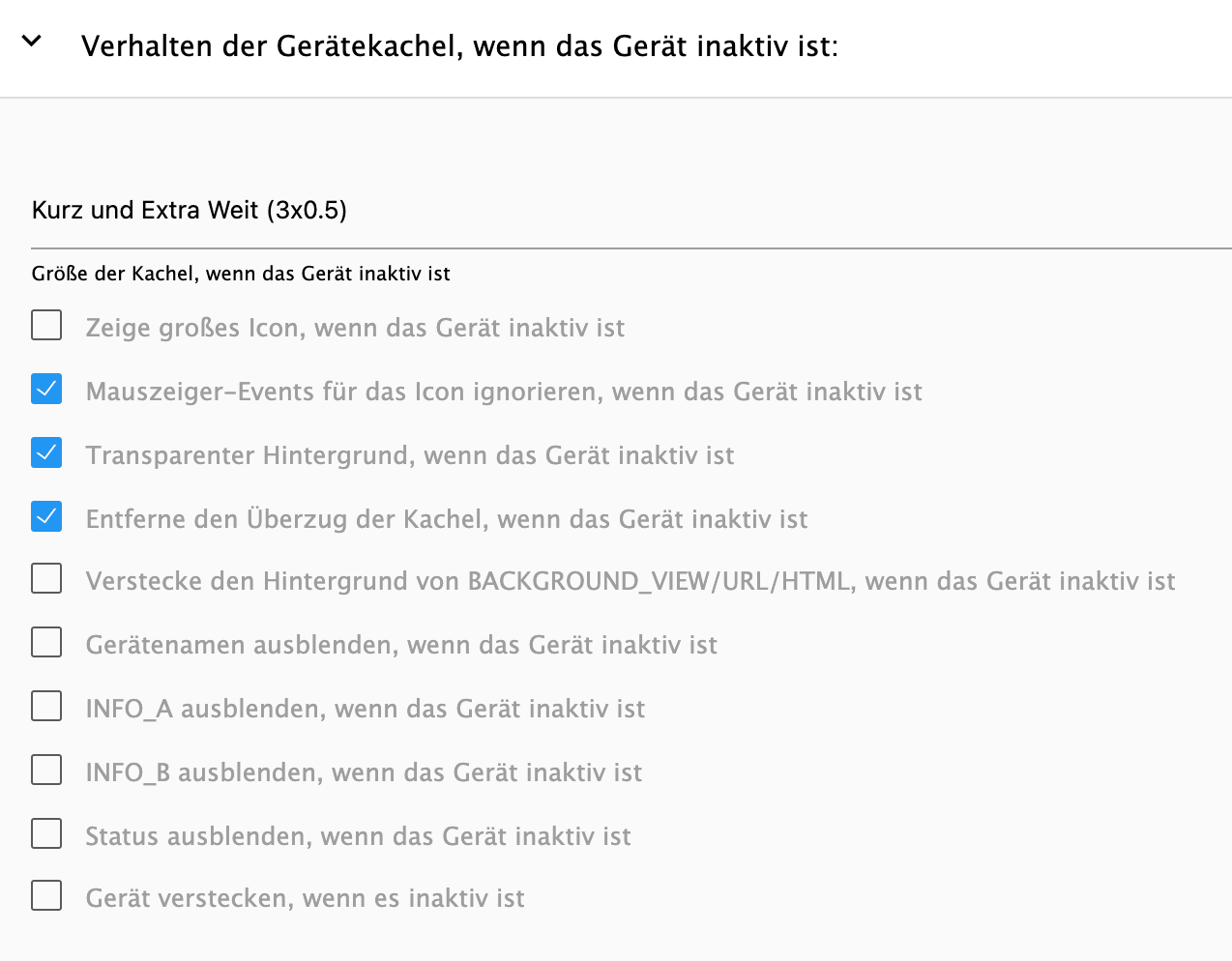

          Auch nicht schlecht, wobei mich es mehr interessiert, wie Du es bei iQontrol fertig gebracht hast mehrere Geräte unter einer Überschrift zu erstellen.
          Wenn ich ne Überschrift für ein Gerät festlege, wird trotzdem jedes Gerät in einer extra Zeile gelistet:
          • liv-in-sky
            liv-in-sky @Jan1 last edited by
            @Jan1 überschrift bei zweiter küche einfach weglassen
              Jan1 @liv-in-sky last edited by
              @liv-in-sky
              super, das war die einzige Kombination, die ich noch nicht getestet hatte ☺
              • dslraser
                dslraser Forum Testing Most Active @Jan1 last edited by
                @Jan1
                  Jan1 @dslraser last edited by Jan1
                  @dslraser
                  ja so gehts, @liv-in-sky war ein Tick schneller
                  Ich kannte den Adapter überhaupt nicht und da ich auch kein VIS verwende, da mir etwas zu aufgebläht und nicht immer einfach zu verstehen, hatte ich genau nach so was gesucht👍
                  liv-in-sky 1 Reply Last reply Reply Quote 1

                      @dslraser Wie kann ich dein Skript wie in den Beispiel WAVs auf mehrere Temp-Sensoren erweitern? Gibt es da ein Bsp von Dir?
                      Danke für Deine Super Arbeit
                      • dslraser
                        dslraser Forum Testing Most Active @Bibo*13 last edited by dslraser
                        @Bibo-13
                        Edit: erster Beitrag geändert
                          Bibo*13 @dslraser last edited by
                          @dslraser Ok Danke. Ich dachte das wäre alles in einem Blockly abgehandelt. Das ist aber auch soi gut. Danke!
                          dslraser 2 Replies Last reply Reply Quote 0

                            @Bibo-13
                            das kannst Du auch in einem Blockly machen. Dann mußt Du halt den "Umrechnungsteil" (Punkt/Komma), wenn Du es benötigst, mehrfach in einem Blockly anlegen. (hatte ich auch mal so)
                            • dslraser
                              @Bibo-13
                              ich habe gerade gesehen, das ich den Teil für die "Ansage" in meinem aktuellen Blocklys noch mal geändert habe. (sind dann deutlich weniger Bausteine) Wenn ich nächste Woche wieder da bin und Zeit habe, dann stelle ich nochmal das aktuelle Blockly hier rein.

                                      Hallo Zusammen,
                                      ich habe das Blockly im ersten Beitrag aktualisiert. Es ist jetzt "universeller" und deutlich einfacher und kürzer.
                                      Es muß für verschiedene Ansagen nur dieser Teil angepasst werden. Fast der gesamte Rest vom Blockly bleibt dann so für weitere Ansagen.
                                      Wenn man das Blockly für andere Ansagen kopiert, dann diesen Teil oben und den Trigger für die Routine anpassen, also hier einen weiteren Button für diese Ansage erstellen.
                                      also da drinn (ganz rechts auf </> . klicken)
                                      ganz unten (der Rest bleibt so)
                                      Dann den veränderten Trigger hier verwenden
                                      Danach wie gehabt (iot einmal öffnen/ anschließend neue Geräte in der Amazon App suchen lassen und eine weitere Routine für diese Abfrage erstellen)
