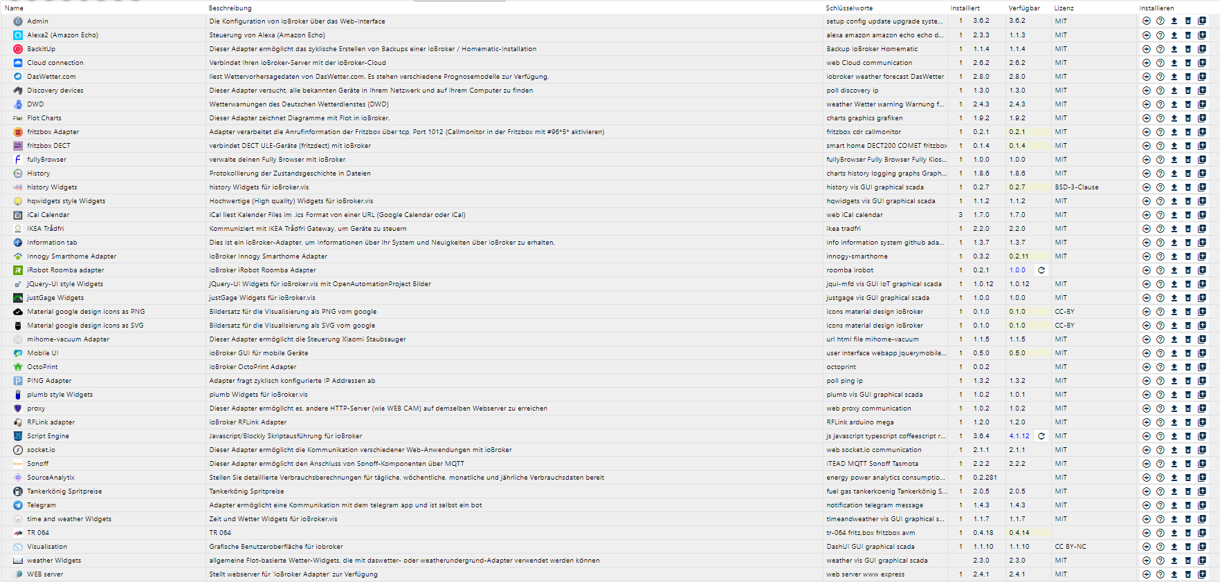

      Wie schon andere (Windows) backitup Nutzer geschrieben haben, führt auch mein Backitup unter Win10 ein nicht reproduzierbares Eigenleben, was die vollständige Sicherung angeht.
      Wenn die Vollständige Sicherung OHNE Stop von ioB eingestellt ist, gibt es immer wieder Tage, an denen nur ein paar 100 kb große Backups erstellt werden. Die minimal Backups laufen zu jeder Zeit einwandfrei durch. Es gibt aber auch Tage, an denen die vollständigen Backups in dieser Konfiguration sauber ausgeführt werden.
      Es gibt von meiner Seite keine Änderungen im VIS und es wurden z.Zt. auch keine neuen Adapter installiert. IoB läuft seit ca. 6 Monaten in der gleichen Konfiguration.
      Ändert man die Einstellung und läßt ioB zum Zweck des Backups stoppen, bekomme ohne erkennbare Systematik z.B. 10 Vollständige Backups, ein 100 kb großes Backup und dann auch wieder einen kompletten Rechner "Absturz".
      Soll heißen, ioB läßt sich selbst durch manuelles anstoßen des Dienstes nicht mehr wiederbeleben. Man muss den gesamten Rechner neu starten.
      So mal wieder passiert, genau dann als wir im Urlaub waren. Gibt es bzgl. dieses Verhaltens schon irgend welche Erkenntnisse bzw. irgend welche Work a rounds unter Windows?

              Und hier noch zur Info alle Adapter incl. Versionsnummer die auf der Maschine laufen. Fast alles ziemlich aktuell
