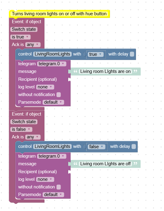

      ich habe ein kleines blockly geschrieben, was aber nicht zuverlässig funktioniert.
      Das skript soll eine Scene von Lichtern aus, bzw. einschalten.
      Manchmal funktioniert es, manchmal nicht.
      Die Sonoffs in der Scene werden immer geschaltet, aber die Hue Lampe und der Osram Plug nur manchmal.
      Übersehe ich hier was?

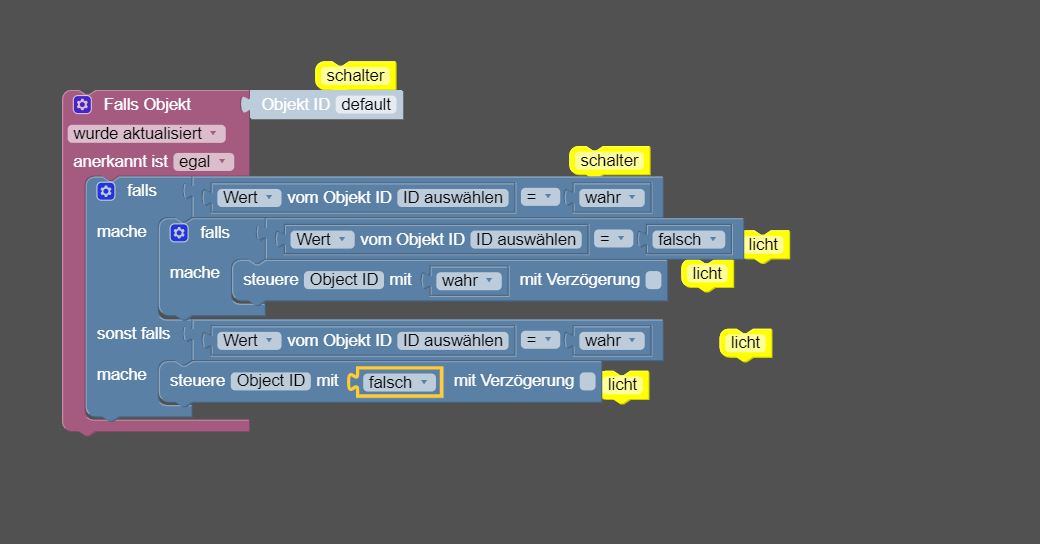

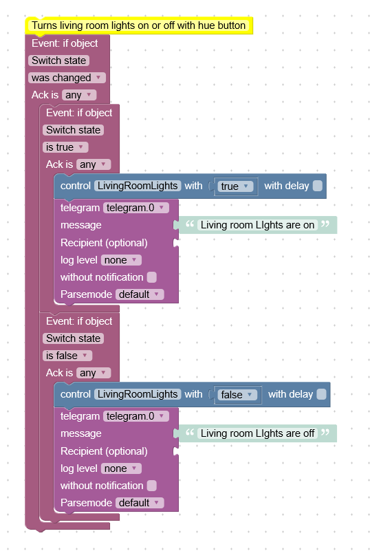

        Trigger in Trigger verschachteln ist glaube uncool. Versuche lieber mal den Logikblock Wenn Wert von Object ID ist wahr/falsch. Triggern tut ja schon der Schalter an sich...
        • Z
          zgadgeter last edited by
          also den aeusseren Logik Trigger weglassen, wie so:
            Adnim last edited by Adnim
            ja meinte es vorhin andersrum die beiden inneren weglassen, müsste so aber auch funzen oder?
            • Z
              zgadgeter @Adnim last edited by zgadgeter
              @Adnim said in Hue Dimmer Kombiniert mit Zigbee:
              ja so müsste das auch funzen oder?
              Nee, leider nicht. jetzt gehen sie auch nicht mehr an...ich bekomme zwar das Telegram das geschaltet wurde, aber geschaltet wird nichts...

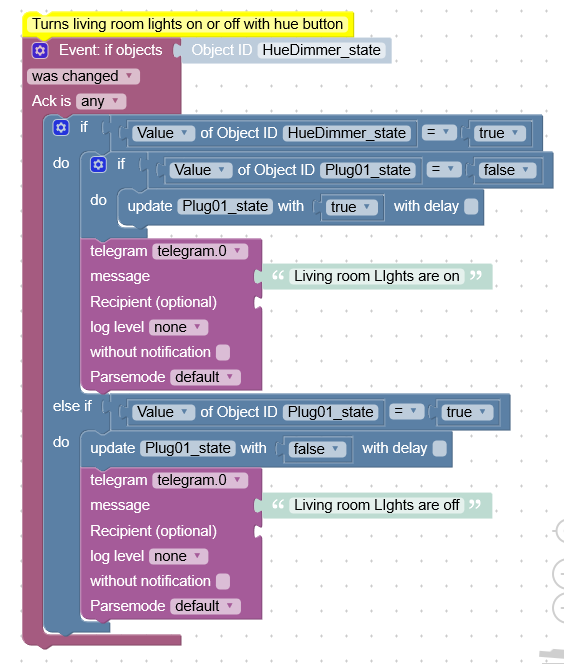

                          also ich habe den blockly so jetzt eingetragen, und jetzt auch die Szene raus genommen. Dafuer habe ich einen einfachen osram Stecker eingetragen (Plug01). Diesen kann ich direkt in iobroker schalten.
                          Nur, mit diesem script nicht. Heisst, der Fehler ist nicht bei der szene.
                          Telegram bekomme ich auch bei diesem blockly. In iobroker kann ich sehen das der state des Hue dimmer geaendertu wurde beim knopf druecken...
                          Hier auch mal das Resultat vom script beim einschalten:
                          18:54:52.984
                          info
                          javascript.0 script.js.LivingRoom.Living_room_lights_with_Hue_Switch: getState(id=zigbee.0.0017880104e6a64d.state, timerId=undefined) => {"val":true,"ack":true,"ts":1561222492980,"q":0,"from":"system.adapter.zigbee.0","user":"system.user.admin","lc":1561222492980}
                          18:54:52.984
                          info
                          javascript.0 script.js.LivingRoom.Living_room_lights_with_Hue_Switch: getState(id=zigbee.0.7cb03eaa00b21fe3.state, timerId=undefined) => {"val":true,"ack":true,"ts":1561222242386,"q":0,"from":"system.adapter.zigbee.0","user":"system.user.admin","lc":1561222241880}
                          18:54:52.984
                          info
                          javascript.0 script.js.LivingRoom.Living_room_lights_with_Hue_Switch: sendTo(adapter=telegram.0, cmd=send, msg={"text":"Living room LIghts are on"})
                            paul53 @zgadgeter last edited by
                            @zgadgeter sagte:
                            Diesen kann ich direkt in iobroker schalten. Nur, mit diesem script nicht.
                            MIt update wird auch nicht gesendet, sondern nur mit control.

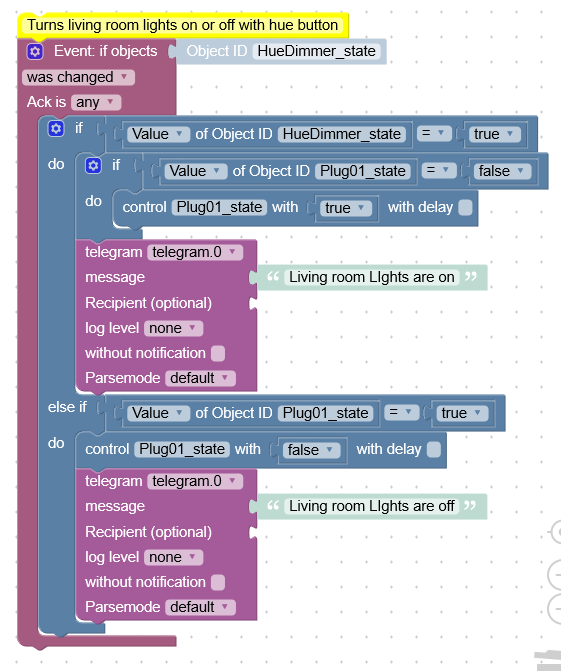

                            • Z
                              zgadgeter @paul53 last edited by
                              @paul53 said in Hue Dimmer Kombiniert mit Zigbee:
                              @zgadgeter sagte:
                              Ok, jetzt mit control, aber funktioniert auch nicht..

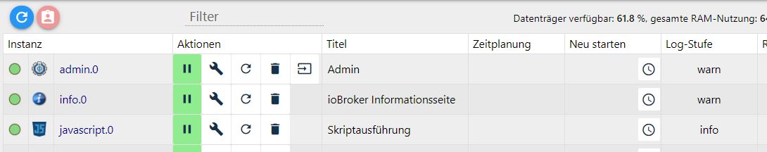

                                Ist die JS-Instanz im Debug-Modus ? Dann wird setState() (control) nicht ausgeführt.
                                • Z
                                  zgadgeter @paul53 last edited by zgadgeter
                                  @zgadgeter sagte:
                                  Wie pruefe ich das? Hier: 1df3d36f-d24a-488e-a008-551935f2d2c7-image.png
                                    @zgadgeter sagte:
                                    Wie pruefe ich das?
                                    Im Reiter "Instanzen" im Experten-Modus: Log-Stufe
                                    • Z
                                      @paul53 Nee, nur im "info" modus.
                                        paul53 @zgadgeter last edited by paul53
                                        @zgadgeter
                                        Im Log sieht man, dass der Wert von Plug01_state schon true ist. Die Prüfung auf false verhindert ein nochmaliges Einschalten.
                                          @zgadgeter Ist HueDimmer_state ein button oder ein Schalter (ein/aus) ?
                                          • Z
                                            Der Hue ist der Hue Dimmer. Damit kann man schalten oder auch Dimmen. Hat 4 Knoepfe, zwei davon an bzw. aus Schalter.
