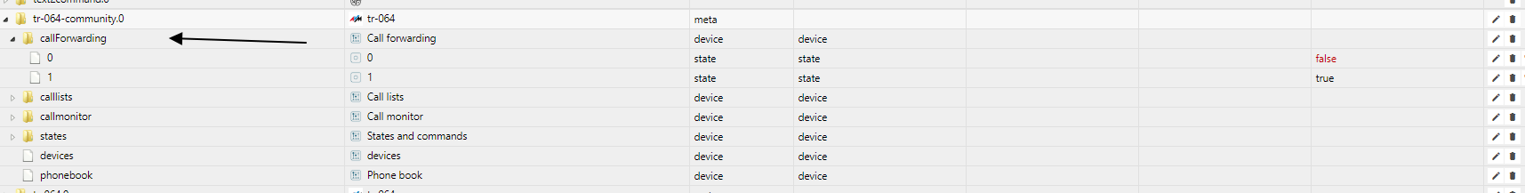

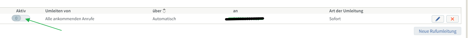

        habe mal getestet mit tr064-community adapter
        ich kann über blockly die rufumleitung de- und aktivieren
        hier sieht man dann die änderung

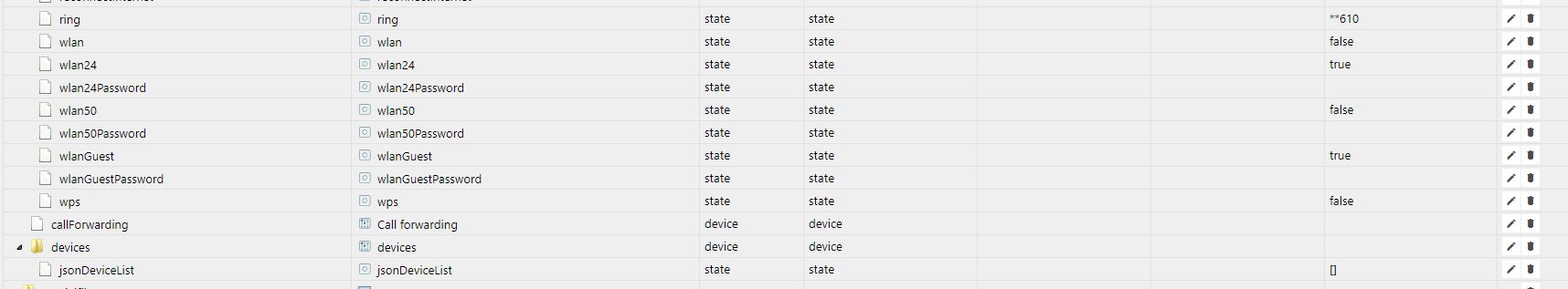

          Genau so funktioniert das bei mir nicht.
          ich habe vom Adapter tr-064 einen Screenshot dran gehängt.
          Gruß,
          Mathias

                    Mal auf dumm gefragt, wo soll den der Ordner dann sein?
                    Edit:
                    Jetzt hat es funktioniert.
                    Ich musste 2 Rufumleitungen anlegen, damit der Ordner kommt.
                    2 Rufumleitungen angelegt, die falsche Rufumleitung gelöscht,
                    auf Blockly bei der Anwesenheitssteuerung die Rufumleitung hinzugfügt.
                    Nun weiß ich wenigstens, wie ich es machen soll, wenn ich mehrere AB's habe.....
