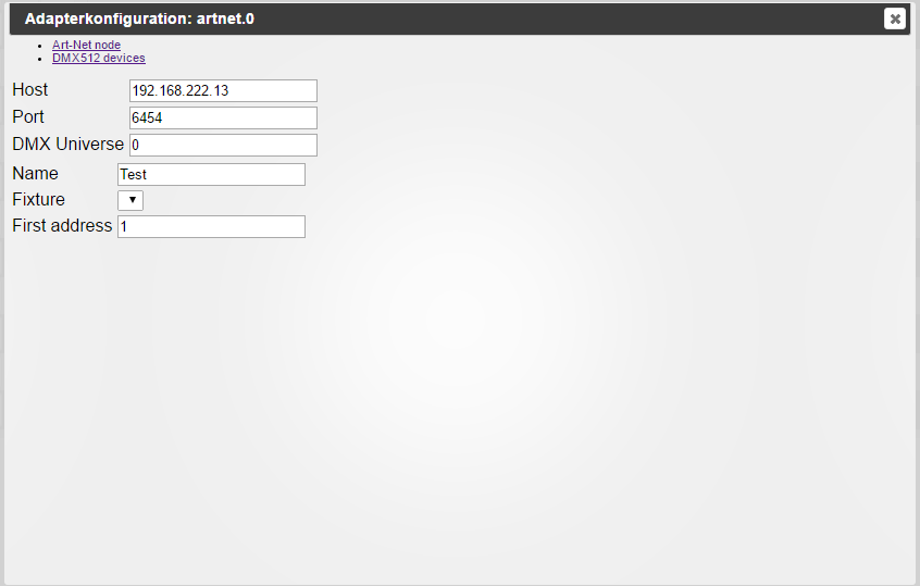

              Hi Leute,
              ich hätte heute mal den ArtNet Adapter in iobroker ausprobiert, aber ich scheitere schon an der Grundkonfiguration.
              Anbei ein Screenshot meiner eingegebenen Konfig für meinen Artnet Node von Ulrich Radig.
              Das Problem ist, dass ich nach Eingabe der Daten keinen "OK" oder "Save" Button habe, sondern nur auf "X" rechts oben klicken kann.
              Er speichert meine Eingaben scheinbar nicht und kann somit auch keine Verbindung zum Controller aufbauen.
              Was ist mit dem Eingabefeld "Fixture" gemeint ? Hier kann ich gar nichts auswählen ?!?
              Bedarf es noch anderer Komponenten in iobroker um den Artnet Adapter verwenden zu können, mache ich etwas falsch oder funktioniert der Adapter einfach noch nicht richtig ?
              Beste Grüße
                So leid es mir tut, der Adapter läuft noch nicht.
                Ich weiß auch nicht wann sich da jemand dransetzen wird.
                Jegliche Hilfe dahingehend ist Herzlich Willkommen.
                Rainer
