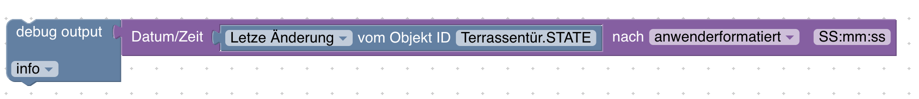

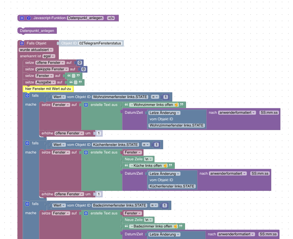

        versuche es mal so ungefähr
        Ergebnis
        kannst Du ja beliebig anpassen
        Ergebnis

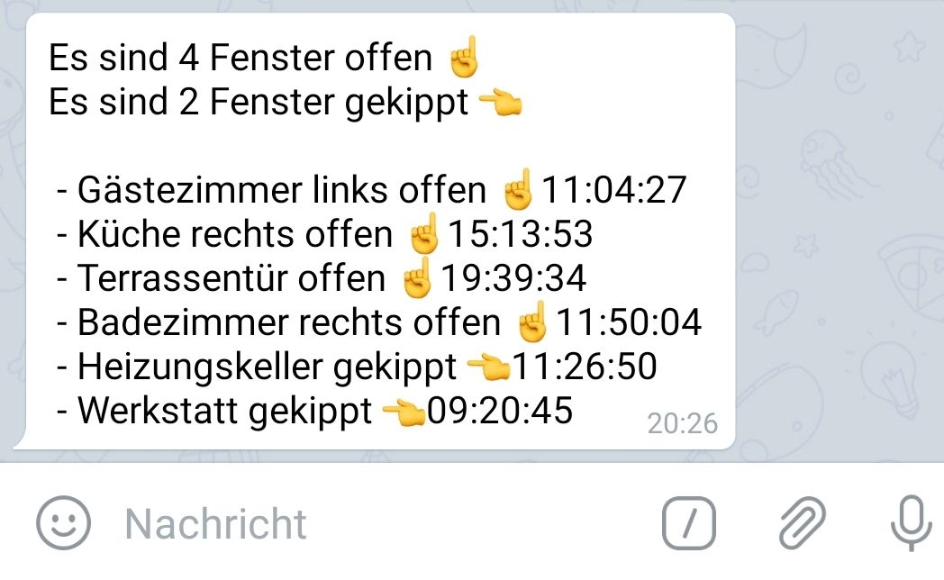

            Hier mal mein Beispiel. Dieses Blockly zeigt bei Abfrage nur die geöffneten/gekippten Fenster an.
            Sieht dann so aus:
            Fensterstatus-Telegram mit Zeitstempel.txt

              Wahnsinn, vielen Dank! 🤗
              Hat mit der ersten Variante von Dir schon funktioniert. Hatte die ganze Zeit unter Datum und Zeit nachgeschaut und nie unter Konvertierung...
              Ist eigentlich nur eine Abfrage via Button in Telegram der das Script startet und wieder stoppt. Dies wird irgendwo hier im Forum so vorgeschlagen.
              Das sofort die Anzahl der geöffneten/geschlossenen Fenster angezeigt wird ist natürlich top!
              Besten Dank, mal schauen ob ich das die Tage mal so umsetze 👍
