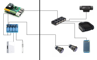

      Hardware

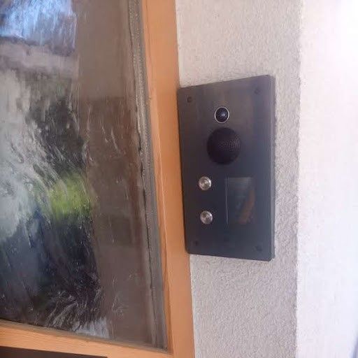

      Sprechstellenrahmen kommt aus meinem 3D-Drucker.
      Schalter sind links angebracht, damit der Besucher näher an die Sprechstelle muß.
      Mein System,
      Fritzbox
      Fritz Fon
      Raspberry 3
      Piface2
      USB-Hub
      USB-Kabel 5m
      USB-Cam
      Fisheye
      Led-Taster
      Relaiskarte
      USB-Seriell
      Nextion 3,2"
      Lautsprecher
      Plantronics Calisto 610
      Software
      pi-mqtt-gpio von flyte
      Der ioBroker-Piface-Adapter brachte bei mir zeitweise Phantomklingeln (Input kam ohne betätigt zu werden), deshalb wurde das Piface über den MQTT-Adapter eingelesen.
      Baresip als Sip-Client.
      MJPG-Streamer für die Kamera.

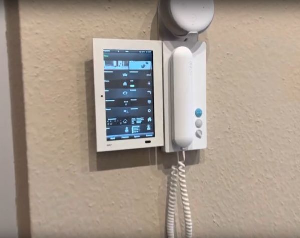

                • Andreas Pässler
                  Andreas Pässler @Wal last edited by
                  Ich bin begeistert!
                  Seit 2015 betreibe ich Doorberry. Das System ist etwas in die Jahre gekommen. Inzwischen nutze ich auch IOBroker und würde daher gerne auf DOORIO umsteigen. Gibt es eine Anleitung zur Konfiguration von Baresip (die Installation ist ja ganz einfach). Den Mjpg-Streamer nutze ich ohnehin schon. Über eine kurze Hilfestellung mit kommentierten Konfigurationsdateien würde ich mich sehr freuen.
                  Wal 1 Reply Last reply Reply Quote 0

                            Piface braucht man nicht unbedingt, du kannst auch die GPIOs nehmen oder irgend ein Schalter(sonoff,HM-IP u.s.w.) der ein Objekt in ioBroker setzt. Für Audio ist z.B. ein RPI von Nöten, alles andere kannst du auch autark machen. WLan-Kamera fürs Video, Funkschalter für die Klingel, Sonoff für den Türöffner u.s.w.

                                bei mir läuft ioBroker auf einem Proxmox Server und auf dem RPI4 läuft Baresip und der mjpg-streamer für die Kamera.
                                ioBroker muß nicht auf dem RPI4 laufen auch nicht als Slave.

                                    ich nutze das Relais autark vom Piface, damit der Gong noch gongt auch wenn alles andere versagt. Hatte ich zwar noch nicht, aber siiicher ist siiicher.

                                        ja das würde reichen.
