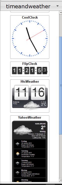

            Hallo Stefan,
            So sieht es bei mir aus:
            Starte mal den vis-Adapter neu.
            Wenn du gerade erst die timeandweather aktiviert hast, werden die widgets erst dann sichtbar.
            Rainer

                das filterwort ist nicht weather-adapter!
                Da kommen nur die Widgets für die Adapter DWD, yr und weatherunderground.
                Du musst als Filter timeandweather, so wie auf meinem screenshot, eingebn!
                Rainer

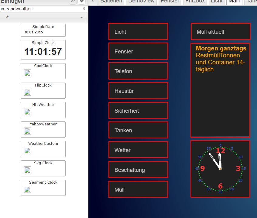

                        ich hab auch den Timeandweather-Adapter installiert.
                        leider stellt sich das im VIS wie folgt dar:
                        Obwohl ich auch mehfach VIS beendet und neu gestartet hab, werden die Widgets nicht richtig dargestellt.
                        So wird z.B. die SVG-Clock nicht richtig dargestellt, wenn ich sie ins VIS rüber ziehe, funktioniert sie und ich kann sie auch konfigurieren.
                        Die interessanten Uhrendesigns und vor allem die Wetterwidgets krieg ich nicht zum fliegen.
                        Hast du eine Idee, woran das liegen kann?
