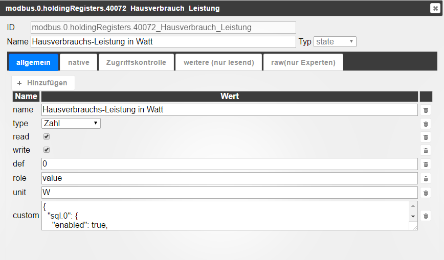

                            Meine erste Vermutung: Welchen Typ hat denn dein DP 'modbus.0.holdingRegisters.40072_Hausverbrauch_Leistung'? Der muß zwingend vom Typ "number" sein sonst funktioniert die Abfrage so nicht!
                            Anderenfalls schalte mal die auskommentierten Logzeilen ein und dann schauen wir mal weiter…

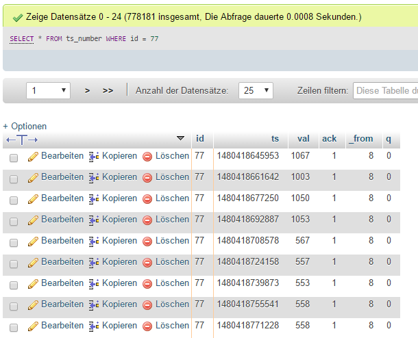

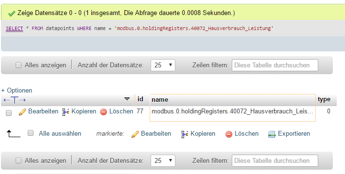

                              Mein Datenpunkt sieht so aus:
                              Wenn ich in der Datenbank schaue, ist der Name in "datapoints" zu finden. Zur Zugehörigen ID 77 finde ich auch Datensätze in "ts_number" filename="datensätze.PNG" index="0">~~
                              Wenn ich die Logzeilen auskommentiere, dann bekomme ich eine Zeile Log mehr:
                              javascript.0	2017-02-11 15:11:08.956	info	script.js.E3DC.test_stromverbrauch: undefined//1486735868955
                              Die Zahl am Ende sieht für mich aus wie ein Zeitstempel. Einen Reim kann ich mir darauf trotzdem nicht machen.
                              Anmerkung: Mein Datenpunkt loggt in der Regel alle 10 Sekunden einen Datensatz. Kann das vielleicht auch ein bisschen viel sein?

                                          • Thisoft
                                            Thisoft last edited by
                                            Kannst du die folgende Abfrage mal direkt auf deine Datenbank ausführen?
                                            SELECT * FROM datapoints WHERE name = 'modbus.0.holdingRegisters.40072_Hausverbrauch_Leistung'
