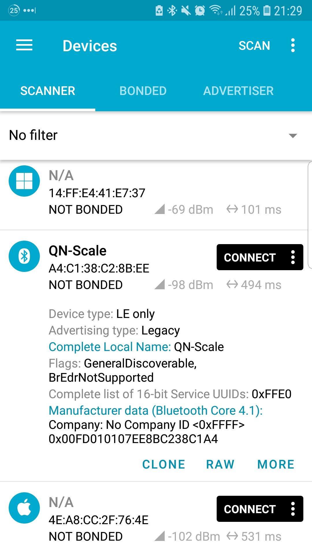

              Sorry für die späte Antwort. Also hier mal die Infos die ich von der App bekomme:

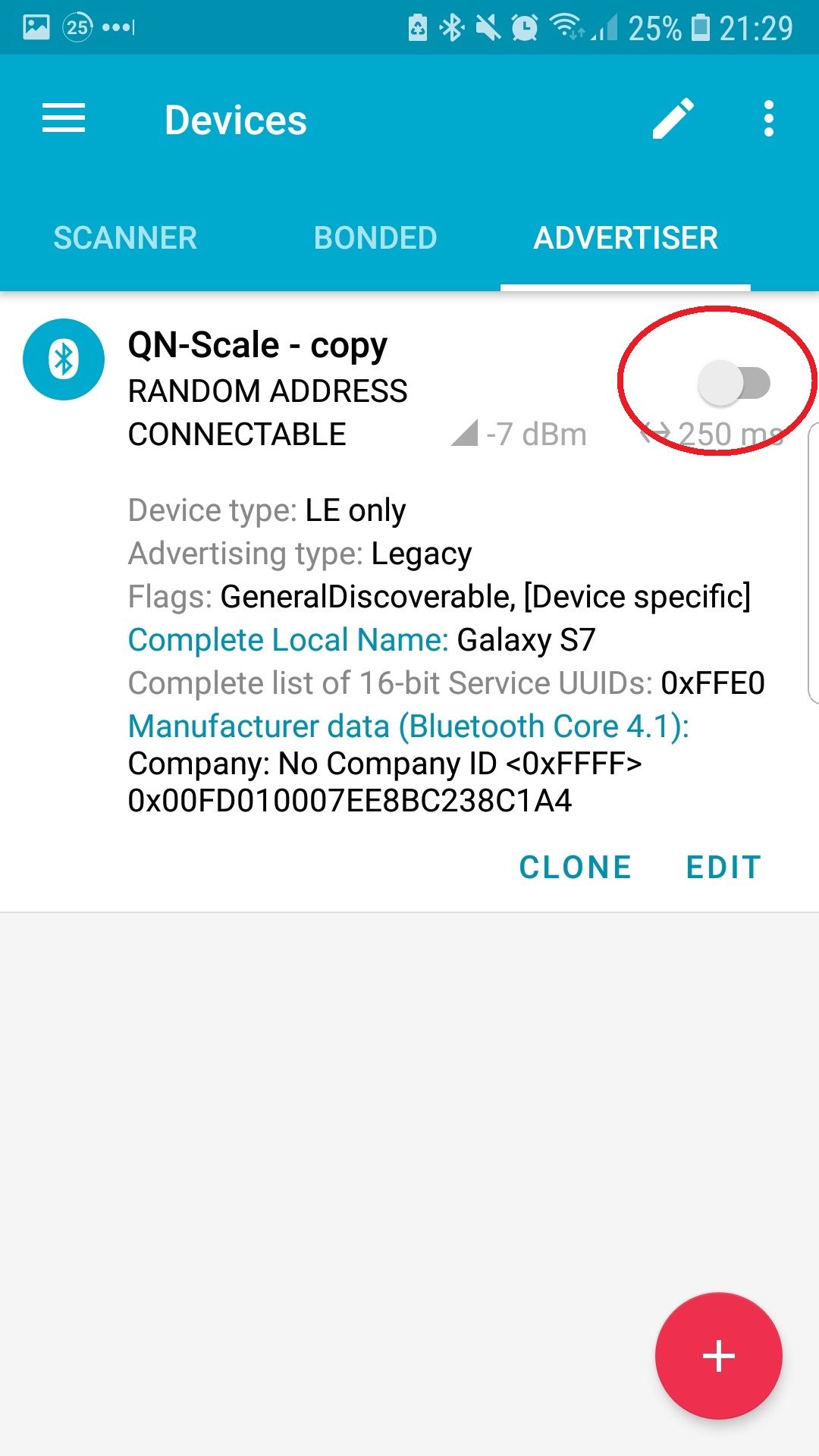

              Es ist auch das einzige Gerät welches unter "ADVERTISER" erscheint:
                Verändern sich die Advertisement-Daten, wenn du auf die Waage steigst? Daraus könnte man ggf. Rückschlüsse ziehen, wie die Daten kodiert sind.
                Falls nicht, wird vermutlich eine richtige Verbindung benötigt.

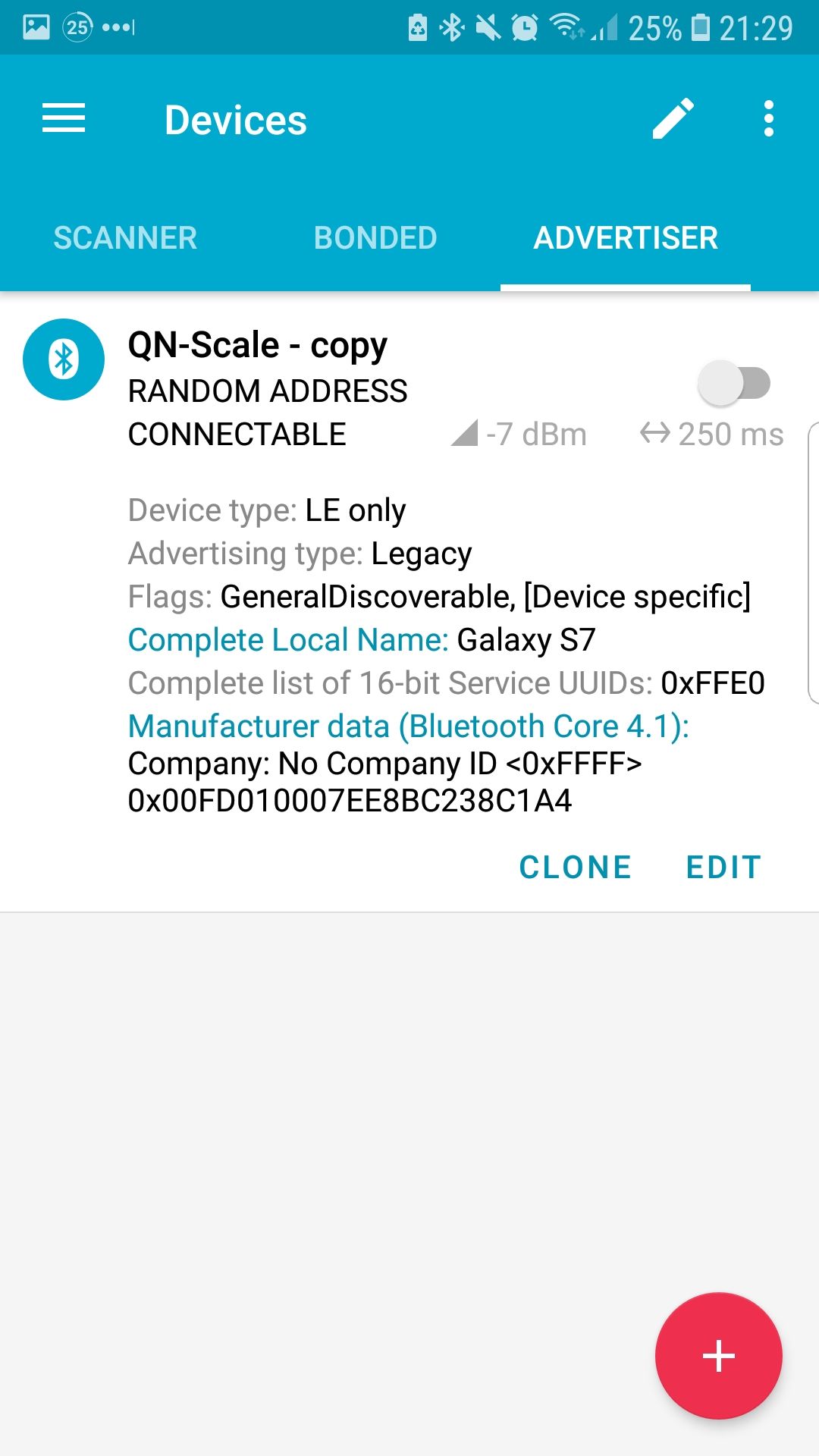

                  Also die direkt angezeigten Werte ändern sich nicht.
                  Allerdings gibt es noch einen Schalter in dem Bild rot eingezeichnet:
                  Wenn ich den drücke kommt die Meldung: "Error: Legacy advertising data too big"
                  Also könnte es schon sein, dass die Waage eine ganze Menge Daten schickt.
                  Wie dem auch sei, viel mehr kann ich wahrscheinlich erst mal nicht rausfinden.
                  Mach dir kein Stress, ich weiß du hast einige Projekte am laufen 🙂 dachte nur das würde evtl. relativ easy gehen mit dem Wissen aus der openScale-App.
