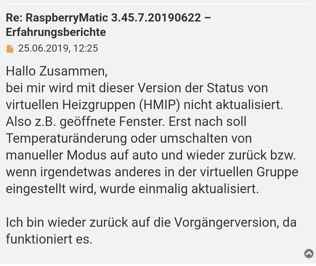

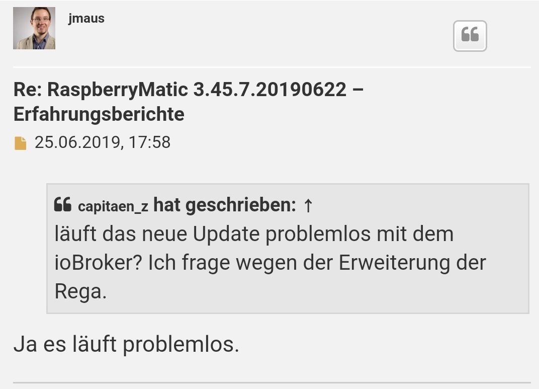

            auch für meine raspberrymatic gab/gibt es ein Firmwareupdate, aber ich bin erstmal wieder zurück auf die Vorgängerversion. Wobei bei mir das Problem, so denke ich, nicht an ioBroker liegt.
            Ich habe da mal im Forum nachgefragt. Ein anderer User hat auch gefragt ob das Update Problemlos mit ioBroker funktioniert.
