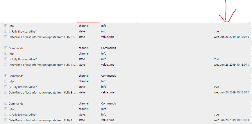

                  @arteck ich habe im Adapter eingestellt, dass der zur neuen Stunde neustarten soll:
                  Also wird der Adaoter dadurch gekillt?
                  Macht es Sinn, per Blockly Skript den Adapter (system.adapter.fullybroweder.0.enabled) zu deaktivieren und wieder zu aktivieren?

                    So. Bei mir ist er ausgestiegen vor ca. 1 Std.:
                    isFullyAlive: true
                    lastInfoUpdate: vor einer Stunde
                    Akku: 50%
                    Nach Adapter Neustart: läuft wieder, Akku: 16%, am Laden.
                    Dabei ist eventuell die TextToSpeech Funktion schuld!? Oder Zufall, jedenfalls ist er bei 50% Akku ausgestiegen, genau dann kommt eine Durchsage: "Achtung Akku bei 50%." Dieser Text war noch gefüllt unter Objekte.
                    Ich beobachte mal weiter...
