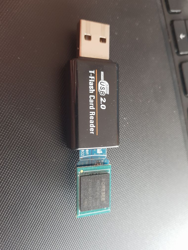

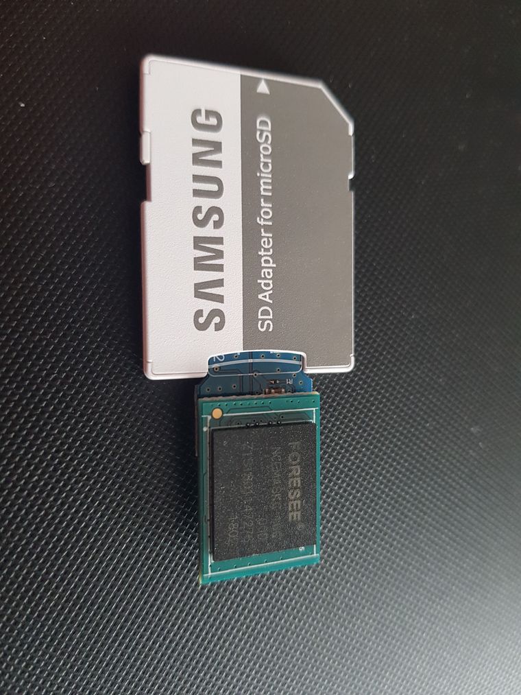

      @Homoran, @liv-in-sky : wenn ich die eMMC mit dem USB2emmc an mein RPi3 anstecke und fdisk -l eingebe, kommt Folgendes:
      Disk /dev/sda: 5 GiB, 5368709120 bytes, 10485760 sectors
      Units: sectors of 1 * 512 = 512 bytes
      Sector size (logical/physical): 512 bytes / 512 bytes
      I/O size (minimum/optimal): 512 bytes / 512 bytes
      und natürlich das Geraffel der SD-Card die im RPi3 läuft.
      Für mich schaut das so aus, als wäre hier was mit dem MRB faul. die eMMC lässt sich auch nicht mehr partitionieren.
      Lange dacht ich immer wenn ich was von abgerauchten SD-Card´s gelesen habe: "man was macht ihr damit?" Mir ist bis heut noch keine kaputt gegangen.
      Aber das bei mir gleich eine "fast unkaputtbare" eMMC hops geht, hätte ich nicht gedacht.
        Homoran Global Moderator Administrators @Lenny.CB last edited by Homoran
        @Lenny-CB sagte in kein Zugriff auf ioBroker:
        ich halte die von Pine64 gelieferten eMMC nicht gerade für das Gelbe vom Ei.
        sie sind auch noch langsam. und einmal war auch schon meine defekt, ließ sich aber wieder problemlos neu bespielen.
        Zugegebnerweise hatte ich sie nicht pfleglich behandelt, sondern einfach abgezogen 😉

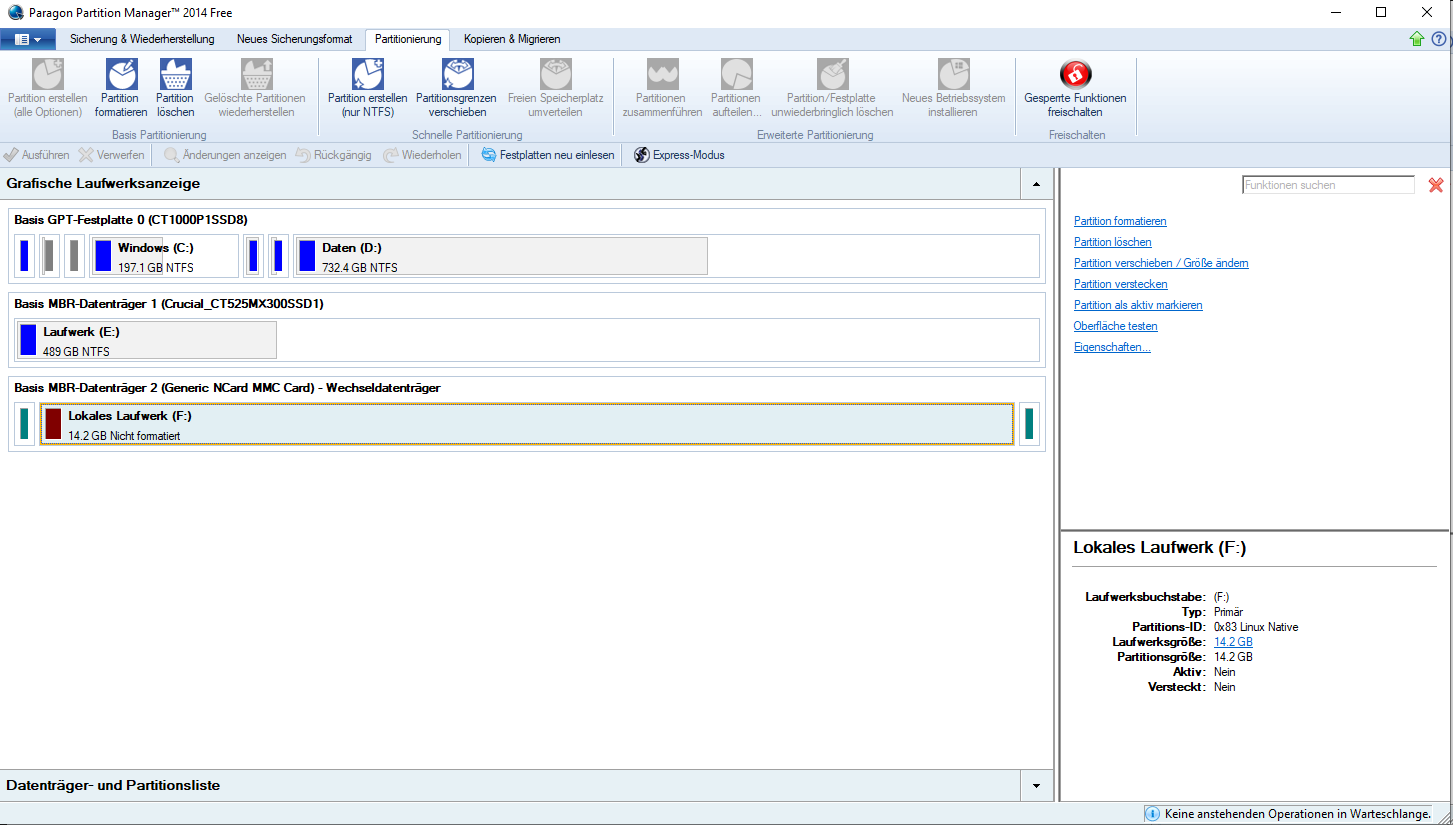

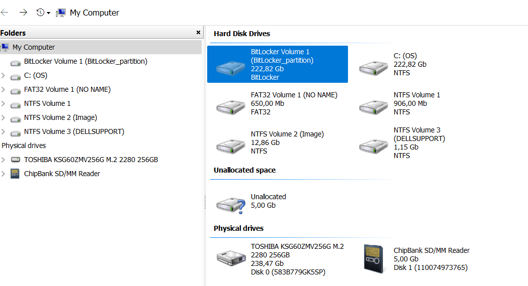

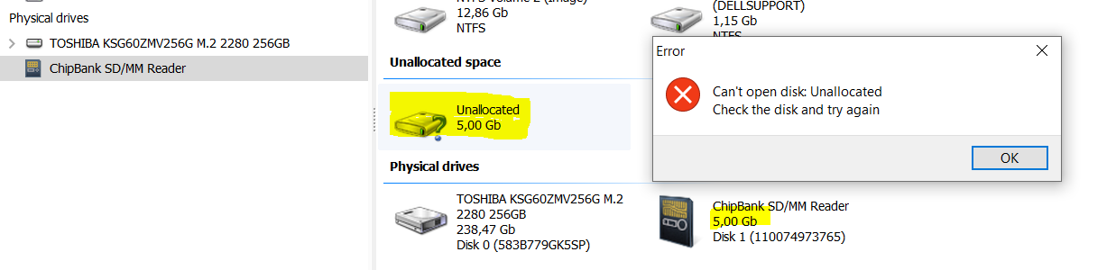

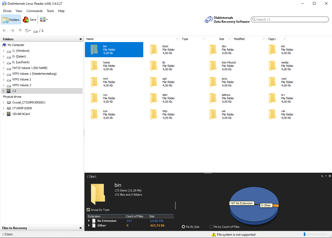

          @Homoran: habe mir grad mal das Programm geladen.
          schaut nicht gut aus für die eMMC.

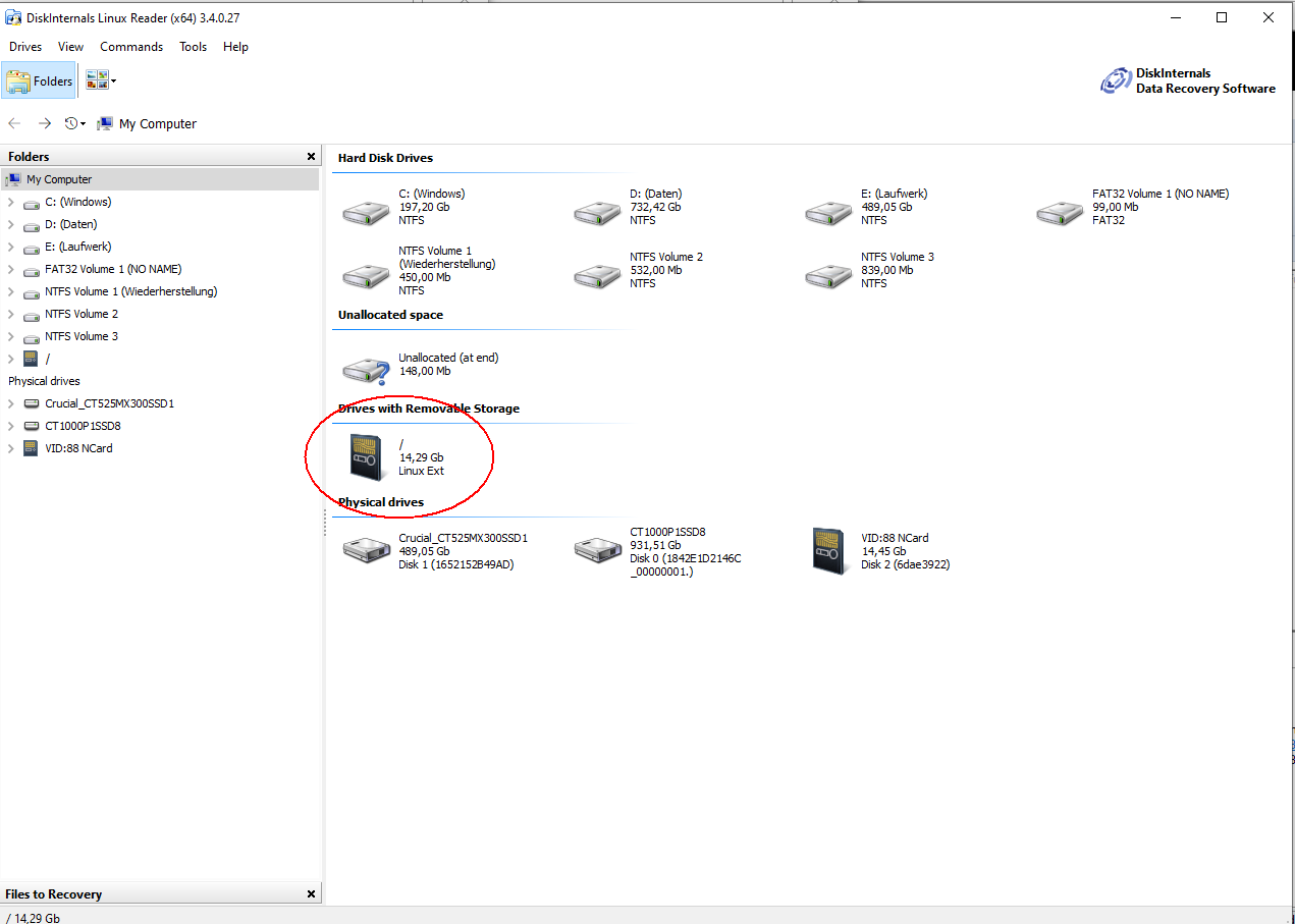

            @Lenny-CB
            Hab ich auch!
            hast du darüber noch etwas wie /2
            Lenny.CB 1 Reply Last reply Reply Quote 0
            • Lenny.CB
              Lenny.CB Most Active @Homoran last edited by
              @Homoran
              nein nur der eine Eintrag.
                @Lenny-CB
                Leider erlaubt das Tool nur das Lesen.
                Vielleicht ist der MBR des Moduls ja bereits von Windows gelöscht worden
                • Lenny.CB
                  @Homoran sagte in kein Zugriff auf ioBroker:
                  ich werde mal versuchen den MBR über Linux zu reparieren, falls das überhaupt geht.
