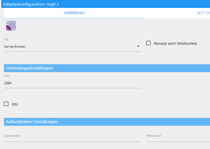

      • Anbindung an iob per mqtt
        Habe eine neue Instanz in iob mit dem Port 1884 (könnt ihr aber im Sketch ändern) als broker installiert.

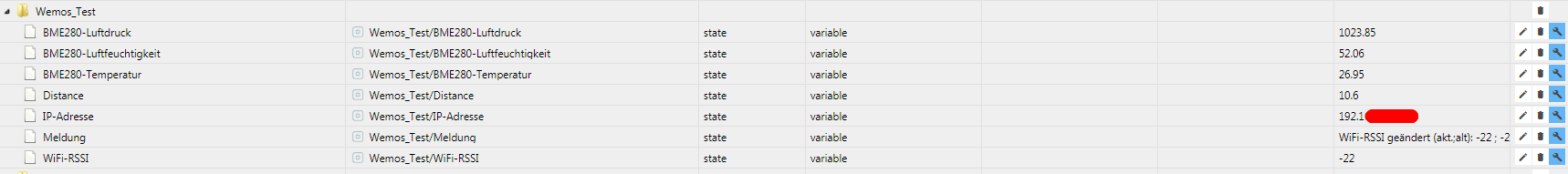

        Daten werden dann vom Wemos bei Veränderungen (diese könnt ihr definieren im Sketch) nach einer gewissen vergangenen Zeit (auch änderbar) an iob übertragen. Weiterhin wird an iob übertragen was geändert wurde (in dem Objekt "Meldung".
        Bei den Objekten sieht es dann so aus.

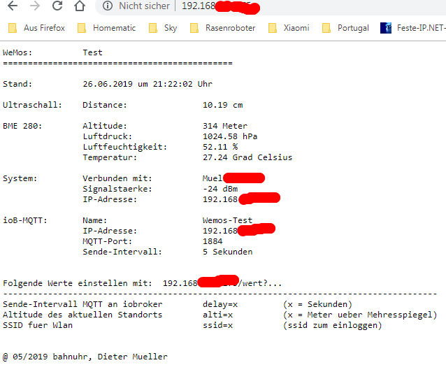

      • Webserver
        Per URL (z.B. 192.168.xxx.xx) kann im Browser eine Status-Anzeige angezeigt werden.
        Per URL (z.B. 192.168.xxx.xx/wert?alti=400) kann dann z.B. die altitude im Sketch angepasst werden.

      Fazit:
      Das Sketch ist mit Sicherheit nicht perfekt. Es macht aber für mich genau das was ich wollte.
      Und ich habe lange gebastelt bis es so lief.
      Verbesserungsvorschläge sind willkommen.
      Wem es gefällt, dann Daumen hoch.
      Viel Spaß damit.
      mfg
      Dieter

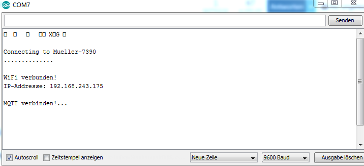

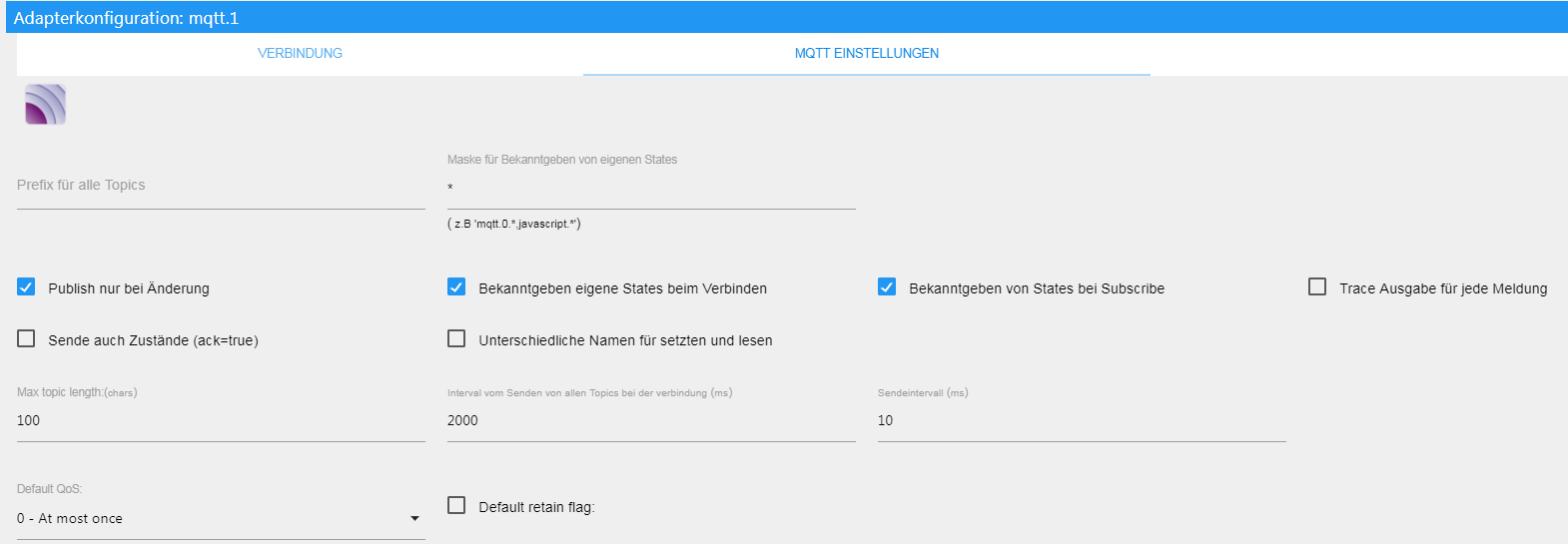

        mein o.g. Sketch baut mit meinem Test-Wemos keine mqtt Verbindung zu iob auf.
        mqtt1 mit port 1884 ist eingerichtet.
        Genauer:
        Habe 4 Wemos installiert. 3 sind an der entsprechenden Stelle (z.B. Zisterne) in Betrieb und verbinden sich mit iob.
        Nur mein Test-Wemos funzt nicht. Er bleibt bei mqtt Verindung aufbauen stehen und verbindet sich einfach nicht.
        Hat jemand mal ne Idee für mich, warum das ganze bei 3 funktiniert jedoch bei dem einen nicht.
        Habe diesen auch schon mal ausgetauscht, geht auch nicht.
        • bahnuhr
          Auch auf einer neuen win10 iob installation klappt die Verbindung nicht.
          Hat denn keiner mal ne Idee für mich ?

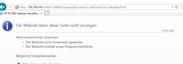

                            • bahnuhr

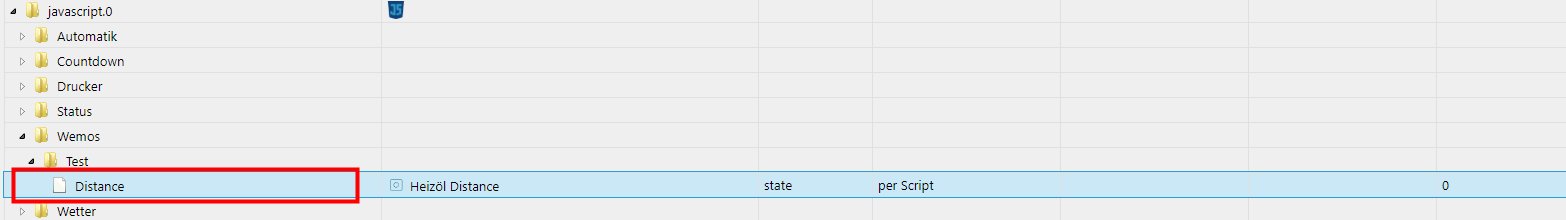

                              Danke klassisch für deine Info.
                              Klappt aber nicht.
                              simple ist grün.
                              Datenpunkt ist angelegt.
                              Im Browser kommt:

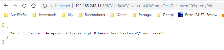

                              • bahnuhr
                                Im InternetExplorer kommt:
                                • bahnuhr
                                  Kann es sein, dass es wieder mit den eingeschränkten Rechte der neuen Intallationsroutine von stabilo.. zu tun hat ?
                                  Habe den win10 Rechner letzte Woche neu aufgesetzt und die neue iob routine benutzt.
                                  mfg
                                    klassisch Most Active last edited by
                                    Mach mal den / raus. /javascript.0...... ->javascript.0......
                                    • bahnuhr
                                      Danke, das wars.
                                      Vor lauter Wald sieht man....

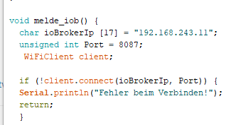

                                          klassisch Most Active last edited by klassisch
                                          Wie gesagt, funktioniert bei mir recht zuverlässig.
                                          Ein Großteil meiner Sensoren liefert noch über den Umweg Homematic CUxD die Daten ein. Kann mittlerweile aber auch den Weg direkt über simpleAPI konfigurieren und damit alles - incl. Mailversand - direkt an den ioBroker liefern. Die neueren Sensoren arbeiten so und das läuft zuverlässig. Beim Mailversand muß man vor dem Versand einige Sonderzeichen aus dem Text rausfiltern.
                                          Edit: Sorry, war nicht als Antwort auf Deine Frage gedacht. Wurde beim Schreiben unterbrochen. Schau mir Deinen Sketch mal an.
                                            auf die Schnelle
                                            int Port = 8087;

                                            Was geht:
                                            unsigned int ioBrokerPort = 8087
                                            oder für Homematic
                                            uint16 hostportCCU = 8181;
