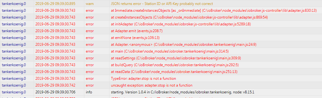

      ich hatte bisher nie Probleme mit dem Adapter.
      Ich hatte jetzt 205 drauf, und die lief bisher einwandfrei.
      Seit heute nacht jedoch (genauer: um 03:11; und dann aber bis jetzt) kommt folgende Fehlermeldung:
      Habe eben mal upgedatet auf 206. Keine Veränderung; Fehlermeldung kommt weiterhin.
      Dann habe ich downgraded auf 104. Das war noch schlimmer; massive Fehlermeldung:
      Also wieder auf 206.
      Geht bisher nicht.

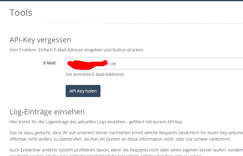

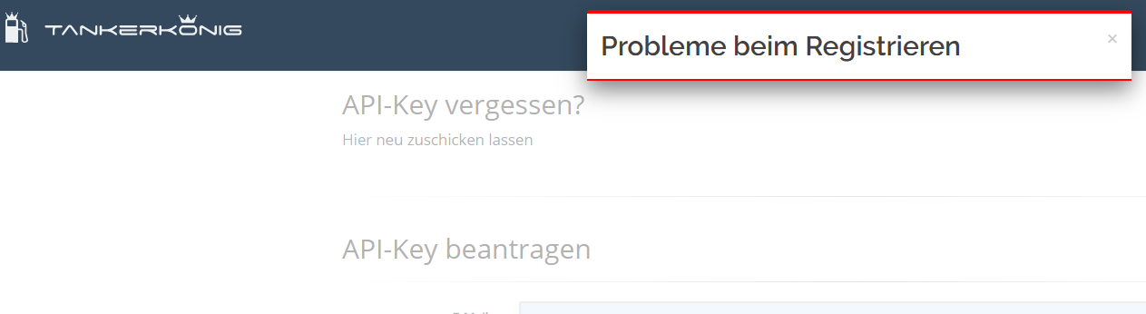

          Nachtrag:
          habe eben mal versucht auf tankerkönig eine neue api-key mit anderer Email zu beantragen.
          Es kommt Fehlermeldung.
          Ich vermute Tankerkönig hat etwas gestoppt.
          Hoffe, dass es bald wieder funktioniert.

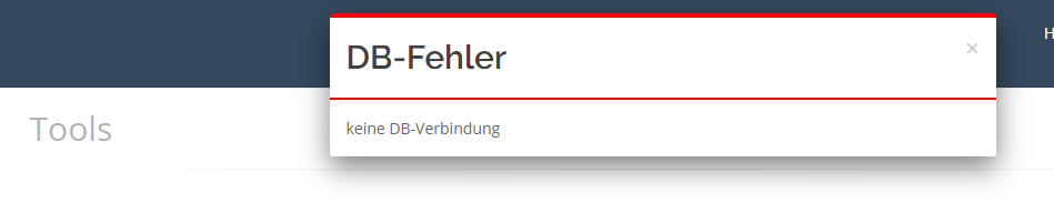

          • bahnuhr
            Nachtrag:
            habe auch mal versucht, die vergessen-Funktion oder die log-Eintrag einzusehen:
            In beiden Fällen kommt auf tankerkönig Fehlermeldung.
            Fazit:
            Ich vermute DB auf tankerkönig ist down (zumindest kam eine solche Fehlermeldung).

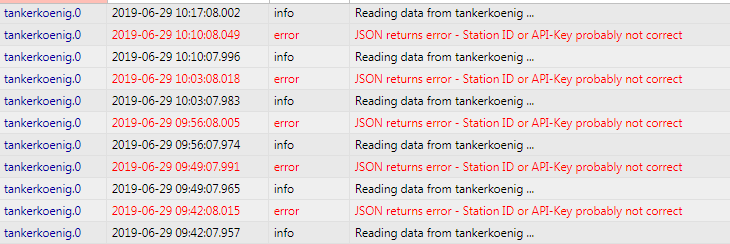

              • bahnuhr
                Bei mir geht es nicht.
                • bahnuhr
                  Korrektur:
                  Um 10:17 kam keine Fehlermeldung.
                  Mal schauen wie es um 10:24 ist.
                  • bahnuhr
                    Um 10:24 auch keine Fehlermeldung.
                    Werte kommen wieder an.
                    mfg
                    • crunchip
                      hatte ich auch schon seit gestern dies Meldungen über nacht, tagsüber gings dann wieder
                      heute nacht wieder ...JSON returns error....
                      seit 10.01 läufts wieder

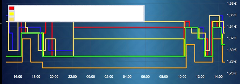

                        pix last edited by
                        @bahnuhr sagte in Tankerkönig - wieder Probleme vorhanden?:
                        Geht bisher nicht.
                        Ja, hatte ich auch, etwa von 22 Uhr gestern bis 10 Uhr heute. Lag wohl am Tankerkönig-Server.
                        Ohne Zutun lief es heute Vormittag wieder.
                        Pix
