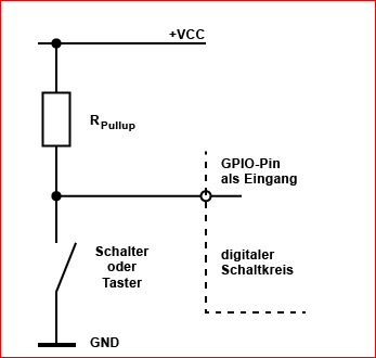

                @MathiasJ kannst mal ein gpio als eingang konfiguriern und gegen ground legen mit nem pull up gegen VCC und schauen ob das klappt?

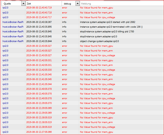

                                @apollon77 Also ich kann bestätigen, dass es jetzt wieder geht! Muss aber dazu sagen, dass ich die GPIO nur als Input nutze. Ich steuere keine Relais an..Aus Erfahrung weiss ich aber, dass die GPIO mit einem pull up oder down widerstand beschaltet werden sollten. Ohne machen die Signale nur Probleme.

                                  @apollon77 ok , hab sämtliche Objekt Daten im rpi2 setup mal abgewählt CPU usw., die Fehler werden aber immer noch ausgespuckt... ist das gewollt?
                                  Habe testweise den user iobroker root rechte vergeben..
                                  sudo visudo angepasst und
                                  sudo chown -R iobroker:iobroker /opt/iobroker
                                  gpasswd -a iobroker sudo
                                  ist nur der Slave und eh fürs Internet gesperrt.
                                  Die Meldungen kommen aber dennoch..
                                  • apollon77
                                    apollon77 last edited by
                                    Diese Funktionen brauchen leider echten root 😞 Das ist eine größere Baustelle
                                    smartboart 1 Reply Last reply Reply Quote 0

                                      @apollon77 ok, gibt es ne Möglichkeit die error loggs zu unterbinden?
                                      • apollon77
                                        Hm ... man könnte das Logging herabsetzen ... aber dann sieht man nicht falls es es tun sollte ...
                                        Im Instanzobjekt (system.adapter.rpi2.0 ...) stehen die ganzen Befehle drin. Lösch die raus die nicht tun 🙂 Nicht ideal aber könnte auch gehen

                                          bzw ... installier mal die 1.1.1 vm Github ... Die Fehler sollten jetzt nach Instanzstart nur einmalig geloggt werden ...
