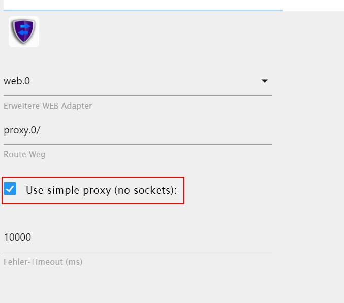

      Nach einigen Untersuchungen habe ich festgestellt, dass http-proxy-middleware viele Probleme mit express Instanz verursacht. Ab und zu sogar bringt socket.io Verbindung zum Disconnect.
      Deswegen habe ich http-proxy-middleware mit anderem geprüften Module ersetzt.
      Um das ausprobieren muss man von latest 1.1.0 installieren und wegen Rückwärtskompatibilität muss man eine Option aktivieren:
      POST Requests und Web Socket geht damit nicht. Das wird aber sehr selten benutzt. (Mir ist mindestens nicht bekannt 🙂

          @arteck Bitte 1.1.1 ausprobieren
            @Bluefox läuft..danke
