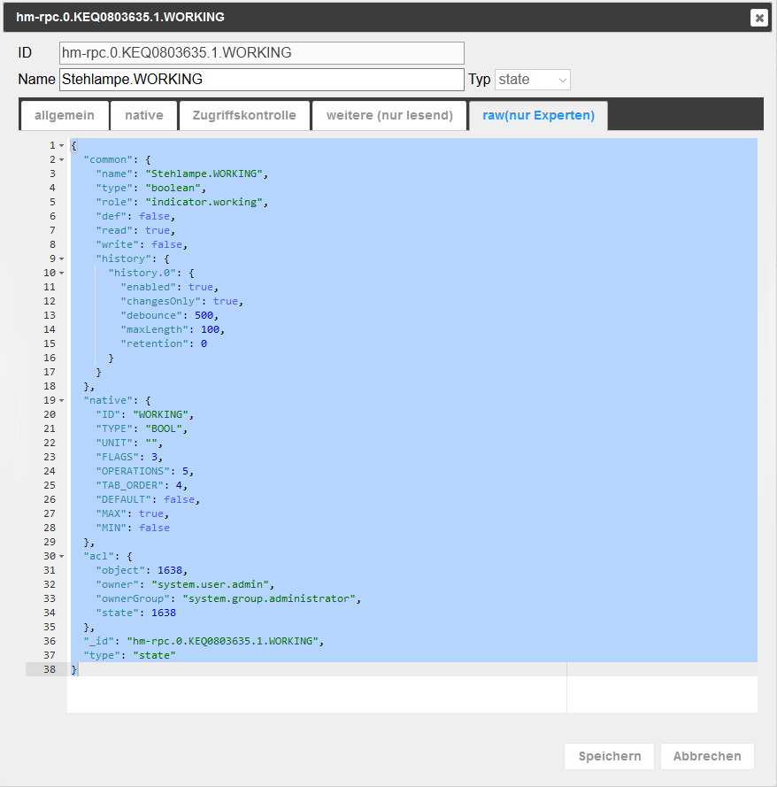

                    Kannst du mir so eine Info besorgen?
                      Ritter last edited by
                      • Bluefox
                        Bluefox last edited by
                        @Ritter:
                        filename="Stehlampe.png" index="0">~~ `
                        Du hast mir WORKING Objekt angezeigt. Ich brauche aber .STATE oder .LEVEL

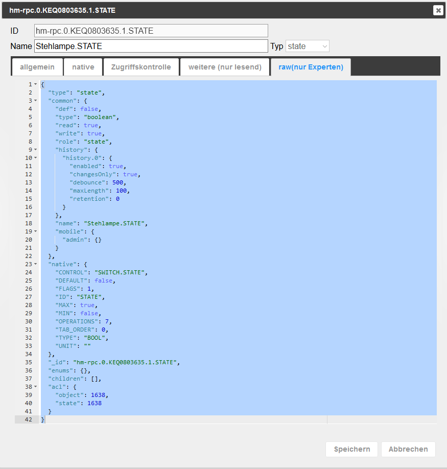

                          Aber jetzt
                          • Bluefox
                            @Ritter:
                            Aber jetzt
                            filename="Stehlampe state.png" index="1">~~ `
                            Genau so einen geht bei mir wunderbar:

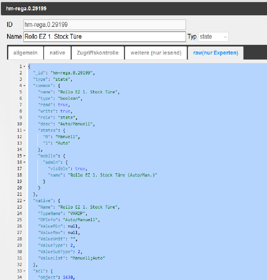

                                  Beim anzeigen einer Variable vom Typ Logikwert, in meinem Fall z.B. Rolladen Automatisch/Manuell aktualisiert es sich erst wenn ich in Mobile UI die Variable einmal von Hand ändere, dann kann ich auch in VIS ändern und Mobile UI ändert mit. Sobald ich nichts mehr ändere springt der Schalter nach ca. 5-20 Sekunden immer wieder nach links. Das ist bei allen Variablen vom Typ Logikwert.
                                  Mit einer Variable vom Typ Werteliste z.B. Waschmaschine ein, läuft, fertig bleibt der Zustand stehen wie er soll.
                                  • Bluefox
                                    @Ritter:
                                    Beim anzeigen einer Variable vom Typ Logikwert, in meinem Fall z.B. Rolladen Automatisch/Manuell aktualisiert es sich erst wenn ich in Mobile UI die Variable einmal von Hand ändere, dann kann ich auch in VIS ändern und Mobile UI ändert mit. Sobald ich nichts mehr ändere springt der Schalter nach ca. 5-20 Sekunden immer wieder nach links. Das ist bei allen Variablen vom Typ Logikwert. `
                                    Kannst du mir hier so ein Objekt (Logikwert) posten?
                                    Ich vermute es wird mal "Automatisch" geschrieben, mal 0. Dass kann man in Ereignissen sehen, was tatsächlich geschrieben wird.
                                      Kann nur state finden:
