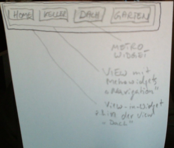

          Eine neue View erstellen (zB Name "Navigation").
          Darin nimmst du das Metro Navigations Widget. Du kannst den Hintergrund ja gestalten, wie du willst. Für jeden Menüpunkt ein Widget. Du kannst sie dann nebeneinander oder übereinander anordnen. Jedes verwendete Widget zeigt ja nur auf jeweils eine externe View.
          In allen Views, die später die Navigation zeigen sollen, musst du nun das Widget "View in Widget" platzieren. Inhalt ist die View "Navigation", die du zuvor erstellt hast.
          Wenn du nun auf einer View bist, die in der Navigationsliste dabei ist, dann wird diese markiert (so wie du es vorher in den Metro-Navi-Widgets festgelegt hast).
          Ich habs kurz aufgemalt. Entschuldige die schlechte Qualität: 261_bildschirmfoto_2016-04-15_um_20.48.41.jpg

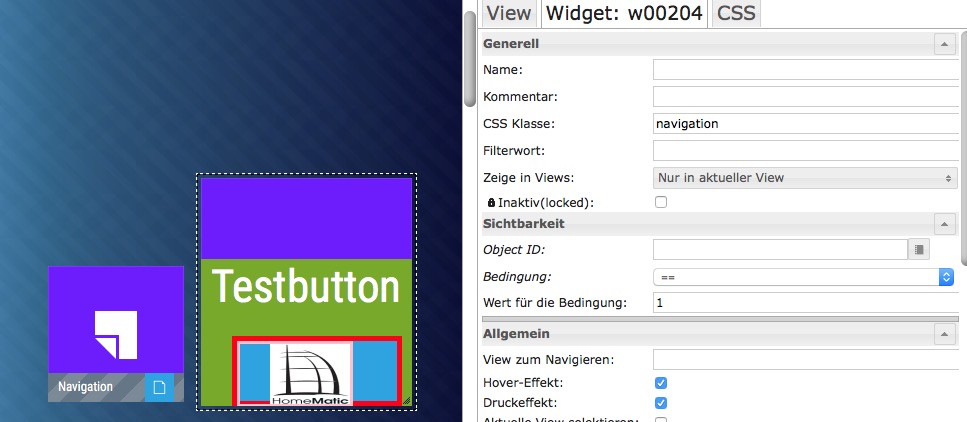

                        Du kannst die Bilddatei im Abzeichen (engl. Batch) beliebig mit CSS verschieben. Deine Installation war sicher schon korrekt. Anbei ein Screenshot und ein paar Beispielbefehle für das Batch.
                        .metro .label {
                        height: 3em;
                        .metro .label {
                        font-size: 2em !important;
                        ! .metro .badge {
                        height: 50px !important;
                        width: 150px !important;
                        border: 5px solid red !important;
                        ! .metro .badge img {
                        height: 100% !important;
                        border: 3px solid pink !important;
                        padding-left: 30px !important;
                        >!  ![261_bildschirmfoto_2016-04-16_um_14.27.19.jpg](/assets/uploads/files/261_bildschirmfoto_2016-04-16_um_14.27.19.jpg)
                        Aber bedenke, dass dieser Code ****alle**** Metro-Widgets im Projekt beeinflusst. Wenn du nur ein bestimmtes Widget ändern willst, dann kannst du dessen Widgetnummer (hier W00204) als id in die CCS einbauen oder noch besser eine CSS-Klasse (ohne Punkt) in den Widgeteinstellungen definieren. Letzteres ist praktisch, wenn man mehrere Widgets gleich formatieren will. ![261_bildschirmfoto_2016-04-16_um_14.24.38.jpg](/assets/uploads/files/261_bildschirmfoto_2016-04-16_um_14.24.38.jpg) Das __!important__ hinter jedem Befehl ist nicht schön, aber notwendig, sonst gelten die Standard-Formatierungen.
                        Wie soll denn deine Navigation aussehen? Vielleicht kann ich dir helfen.

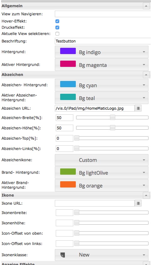

                            pix last edited by
                            Hallo youngster,
                            das ist kein CSS Befehl, sondern das kannst du unter den Widgeteinstellungen/Abzeichen/Abzeichen URL festlegen. Dann im Pulldown Menü auf Custom stellen. Habe dir in http://forum.iobroker.net/viewtopic.php?f=30&t=2687#p23917 einen Screenshot dazu gemacht (zweiter Spoiler). Abzeichen-Höhe und Breite, sowie Position lassen sich erstmal über die Schieberegler einstellen.

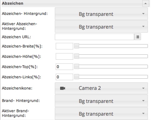

                                  Schnubbi last edited by
                                  anbei der Screenshot. Ich würde gerne einen Hintergrund einstellen, wenn ich zum Beispiel auf der "View" DG bin.
                                    Superdad last edited by
                                    Und wenn du mal auf den Pfeil neben "keins" drückst?
                                      da ist dann nichts dargestellt. keine Farben
