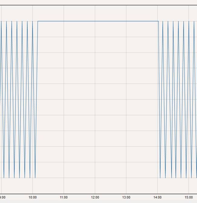

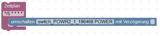

      Hab eine simple blockly erstellt und probehalber laufen lassen. Allerdings hat es zwischen ca. 10:00 und 14:00 Uhr keine Schaltungen gegeben.

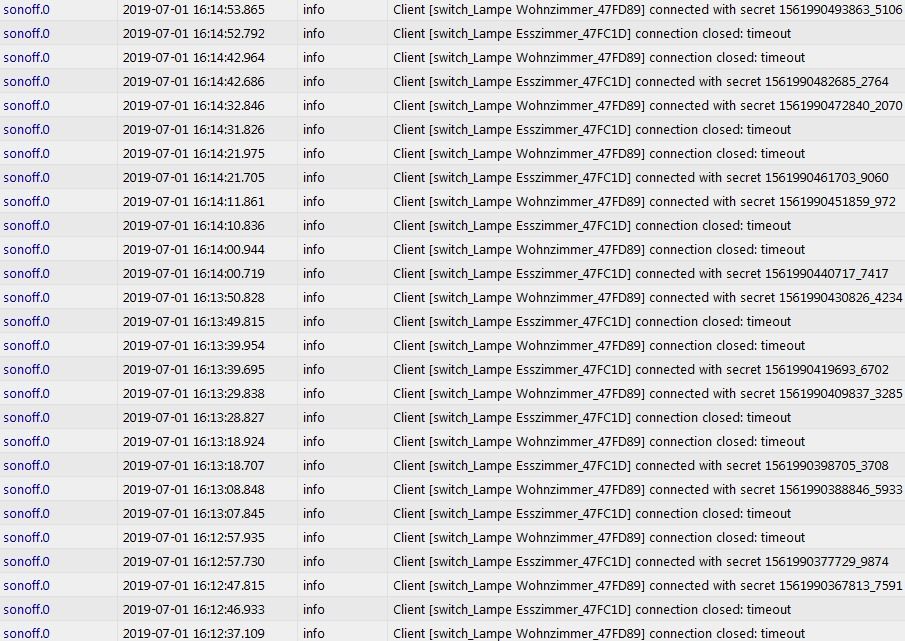

      Manuell konnte mal getoogelt werden und mal nicht. Außerdem läuft im LOG ständig folgende sonoff Meldung. Adapter neustarten bringt nichts.

        Ich glaub ich habs...
        ich hatte mit den Sonoff Adaptereinstellungen "rumgespielt" und in den Verbindungseinstellungen den Wert
        Client-Zeitüberschreitung (Sek.) auf 10 geändert. Nach Änderung auf 300 läuft wieder alles.
