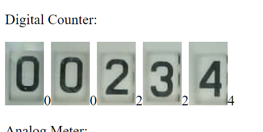

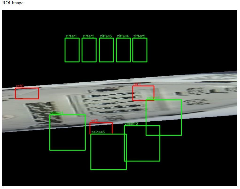

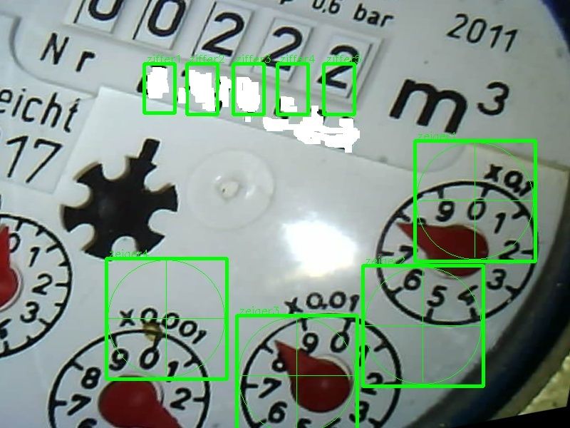

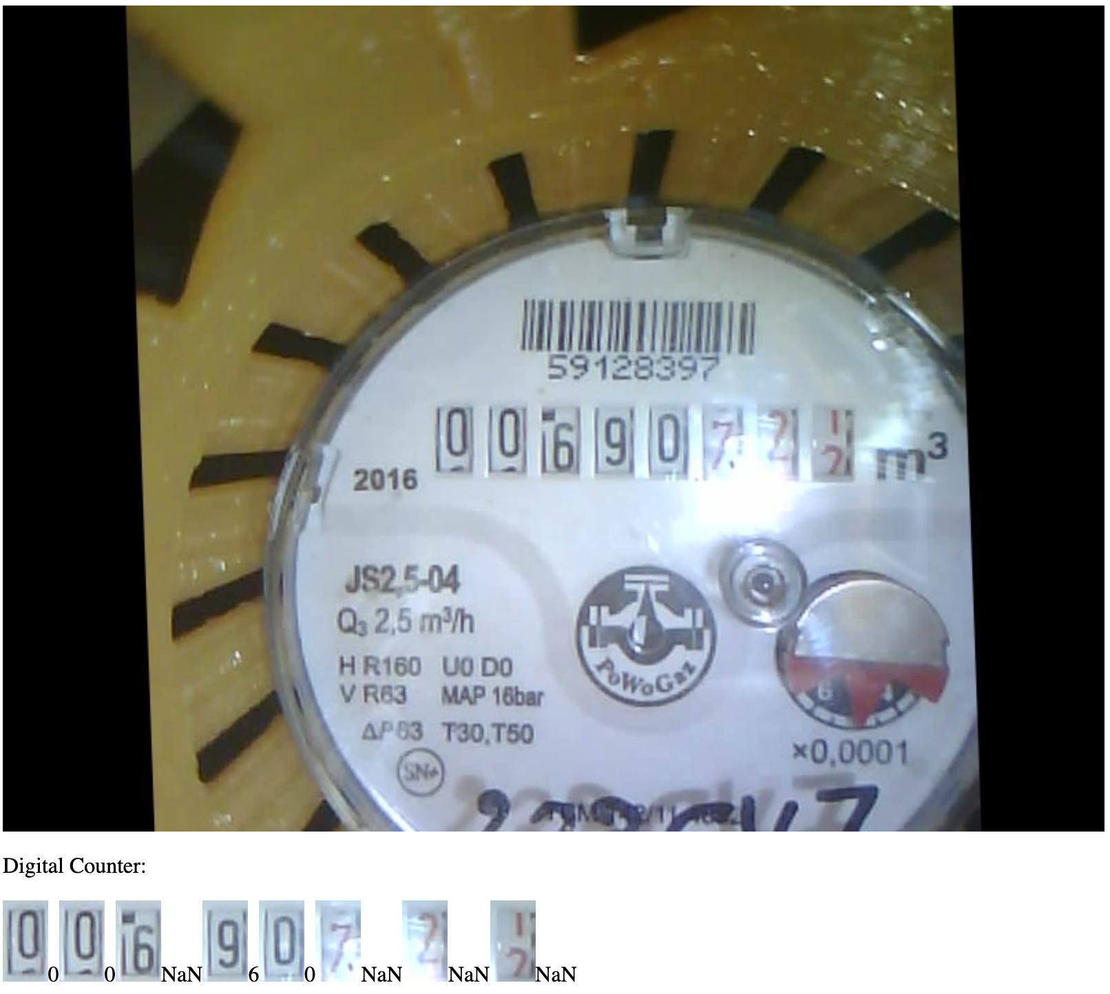

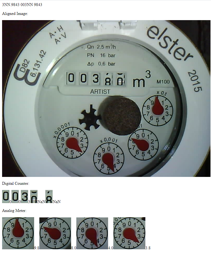

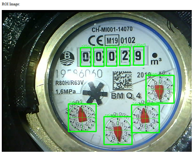

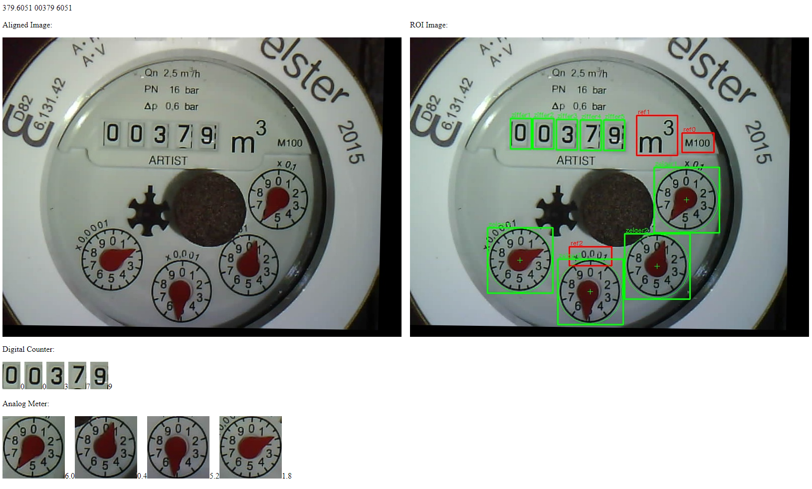

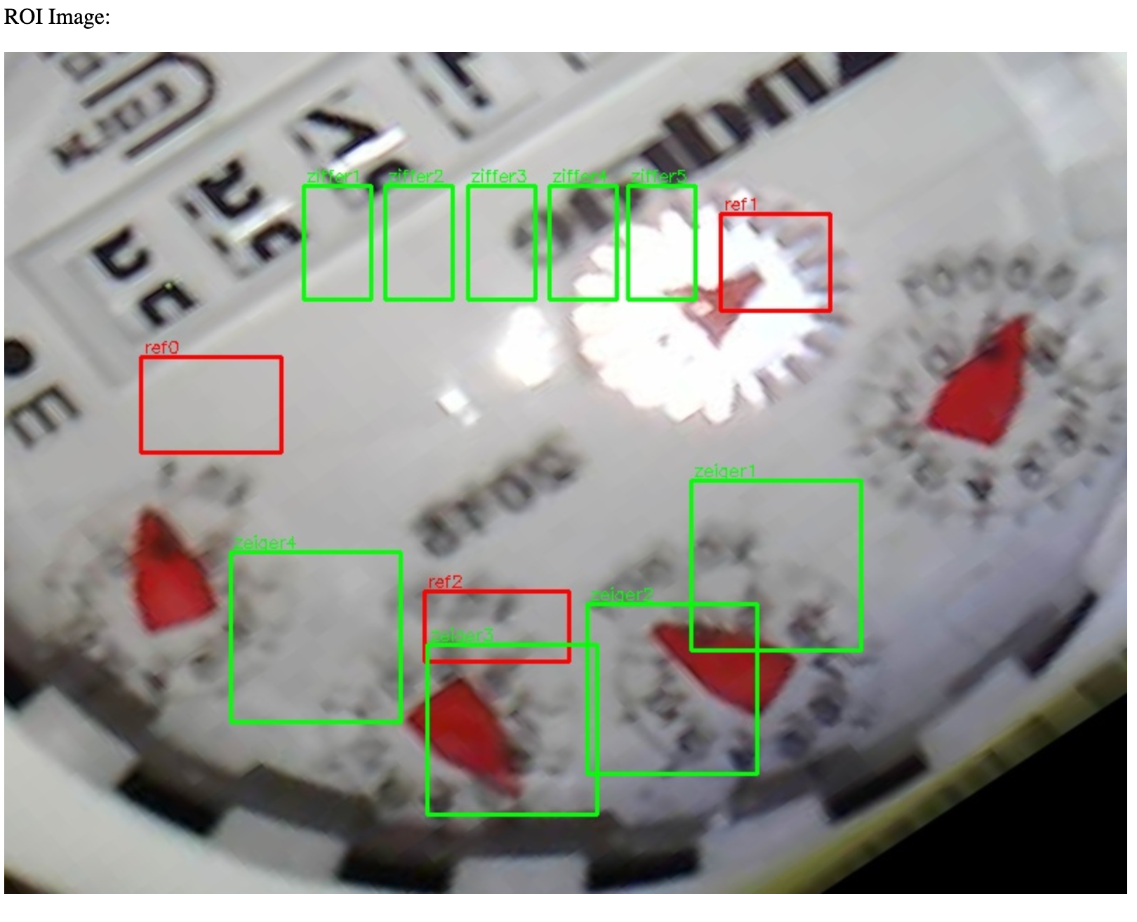

      Und noch ein Update:

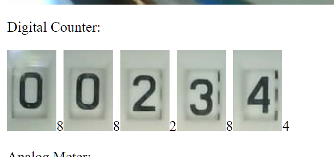

      Der Grund, warum bei mir die Bilder nicht angezeigt wurden ist, dass ich Safari als Browser benutzt habe. Im Debugging Modus zeigt er die Nachricht :
      "Failed to load resource: Cancelled load from ... because it is using HTTP/0.9"
      Wenn ich Firefox nehme, dann sehe ich alle Bilder.

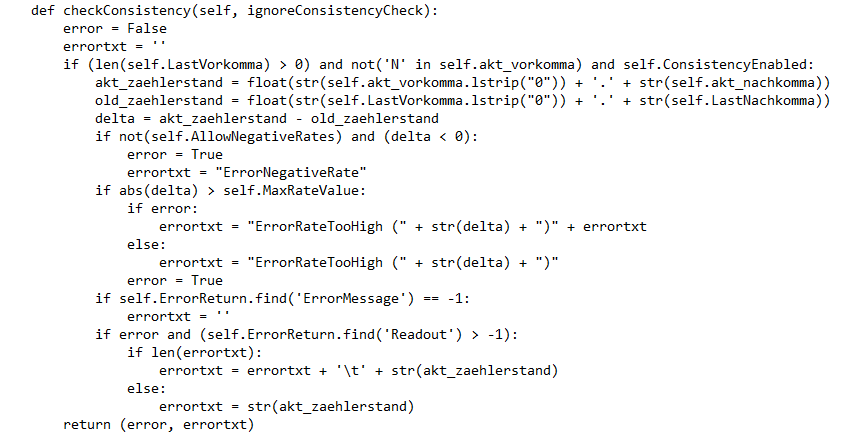

      🤦‍♂️ und ich hab im python code tausend debug messages eingebaut...

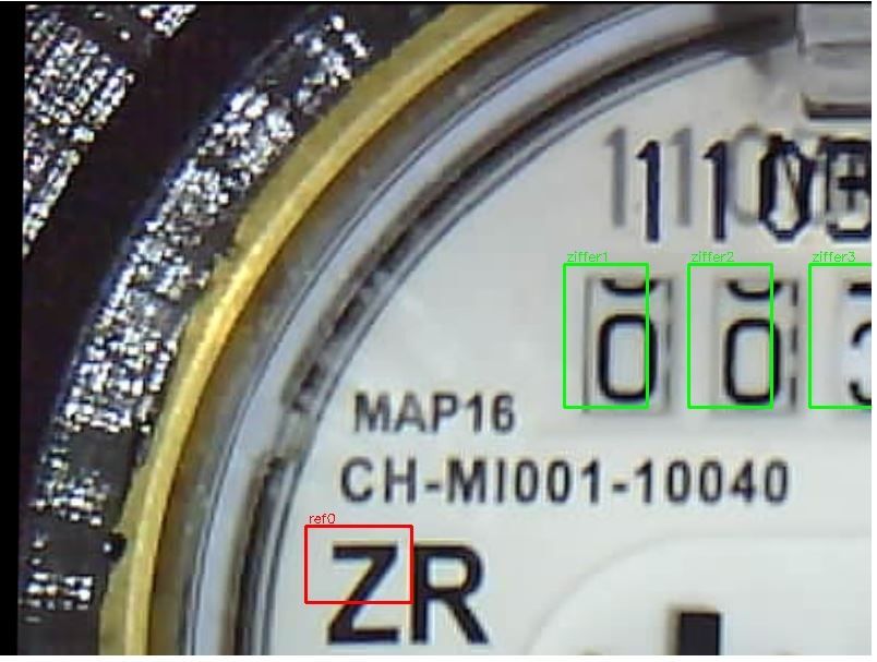

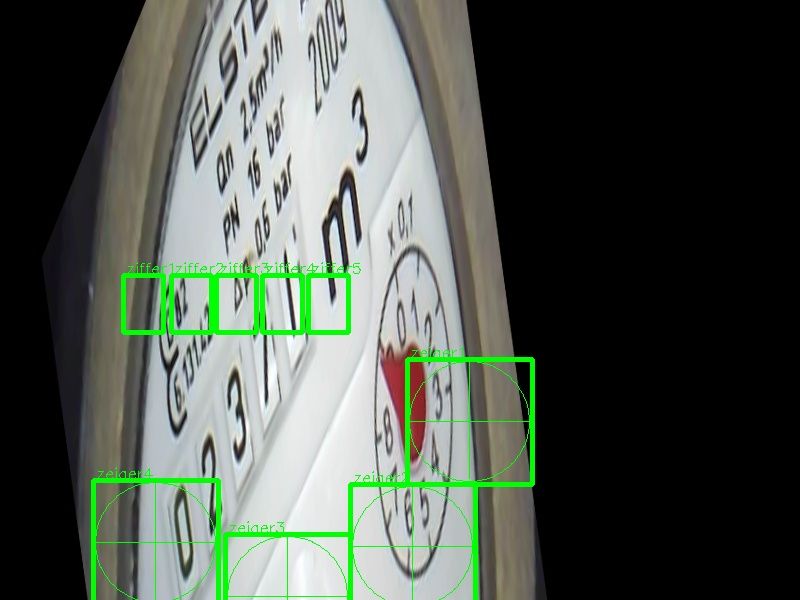

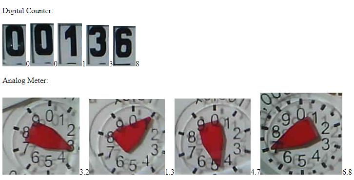

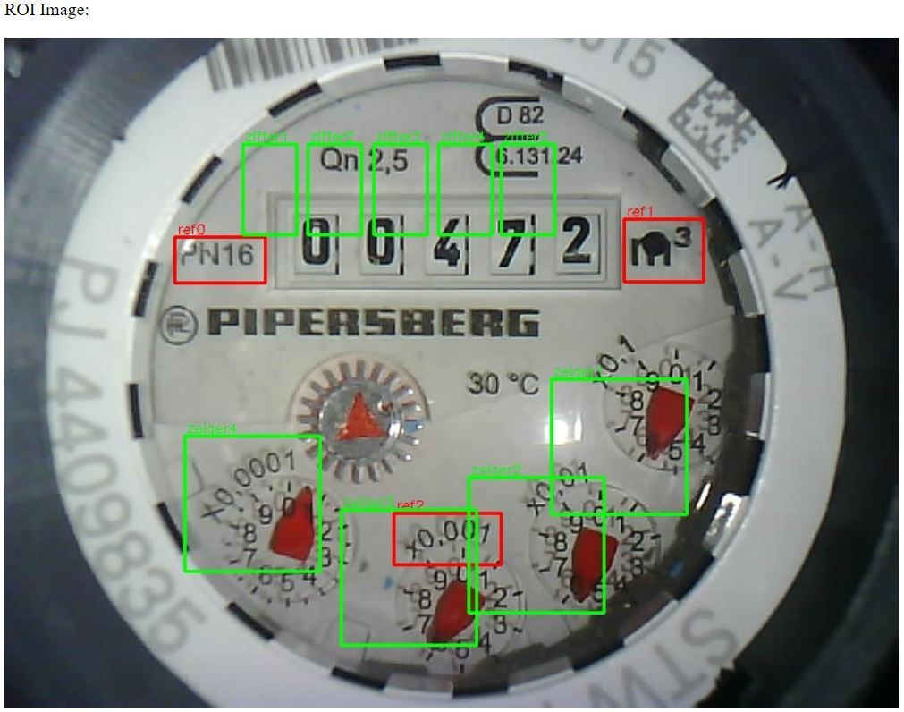

      Jetzt sind die ausgelesenen Werte noch grützig, die Ziffern gehen gar nicht. Muss noch an der config.ini schrauben oder eventuell bei meinem Bild vorher noch den Kontrast erhöhen.

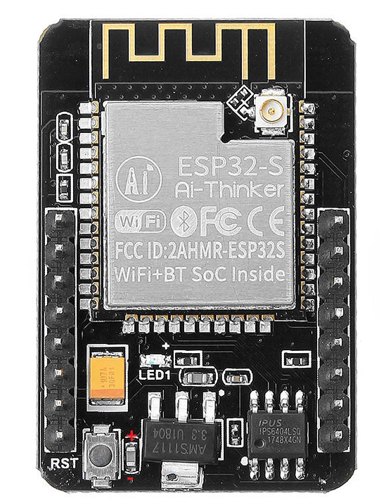

          jomjol @mcchickents last edited by

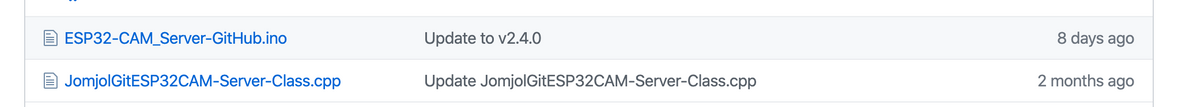

          @mcchickents Ich habe jetzt eine lauffähige Version auf einem ESP32-CAM hochgeladen: https://github.com/jomjol/water-meter-picture-provider/blob/master/ESP32-CAM_Server-GitHub
          Qualität der Bilder ist nicht ganz so gut wie bei der ArduCAM - keine Ahnung woran das liegt, aber die Software funktioniert inkl. der Beleuchtungssteuerung. Das ESP32-CAM Modul passt natürlich nicht in die von mir gepostete Halterung.

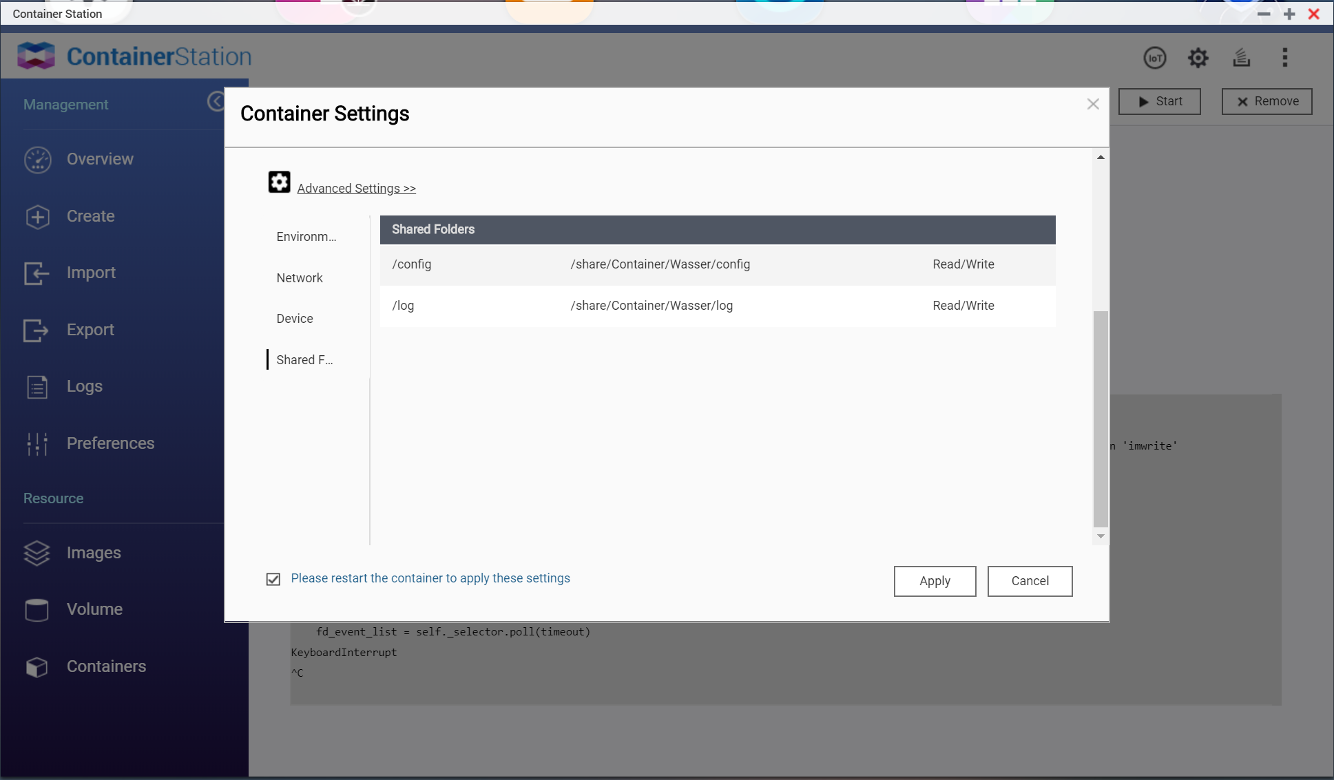

              @jomjol ich würde deine Arbeit gerne mal testen. jedoch musst du mir etwas helfen.

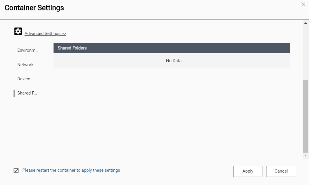

              Dein Docker Image habe ich jetzt auf meinem QNAP NAS in der Container Station installiert. Könntest du mir deine erweiterten Einstellungen posten? Ich kenne mich mit Docker/Container Station nicht wirklich aus. Wo muss ich das hier eingeben "docker run -p 3000:3000 wasserzaehler"?
              Und vielleicht noch deine Einstellungen für den ESP32-CAM oder hast du da alles gelassen wie es ist unter dem Wrover Mosul?
              J 2 Replies Last reply Reply Quote 0
                jomjol @coyote last edited by
                @coyote im Prinzip genau so. Ich würde noch empfehlen, ein externes Config-Verzeichnis anzulegen, dort eine Kopie des /config aus dem Github und dieses dann auch beim Start des Containers einzubinden:
                "docker run -p 3000:3000 -v /deinpfad/deinverzeichnis:/config"
                Dann kannst du dort im lokalen Verzeichnis die Änderungen in der Config vornehmen und einfach mit einem Neustart des Containers aktualisieren und testen. Zudem überstehen die Config-Daten so auch einen Neustart des Containers.
                Ähnliches kannst du auch mit /log machen, dann siehst du die detailierten Ergebnisse inkl. Bilder der Bilderkennung.
                coyote 1 Reply Last reply Reply Quote 0

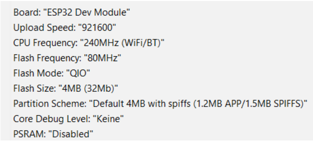

                  jomjol @coyote last edited by jomjol

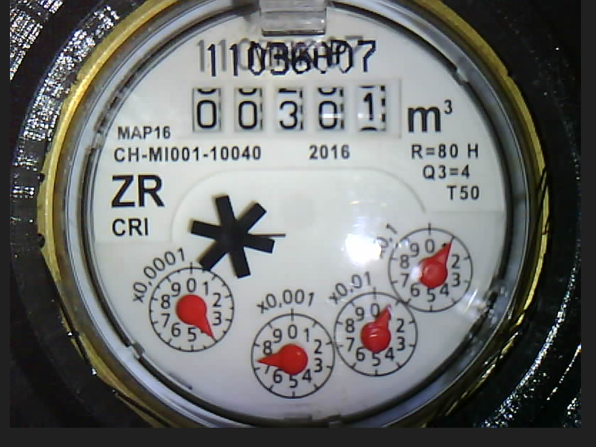

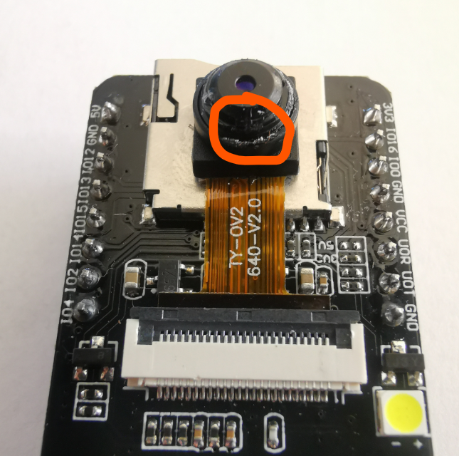

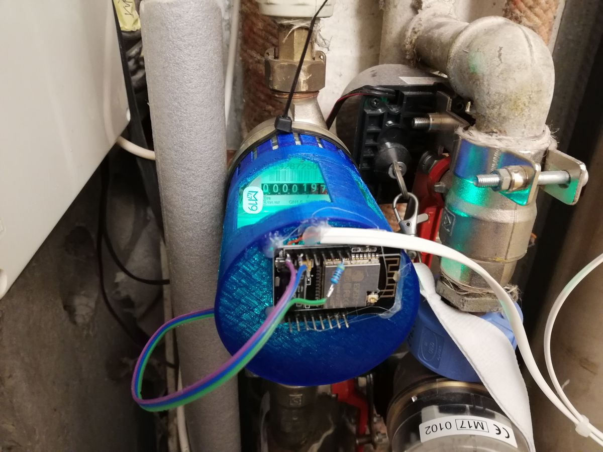

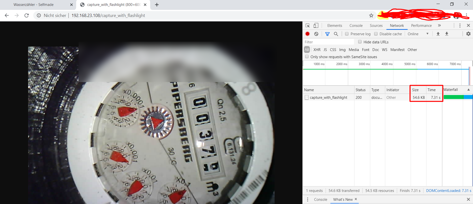

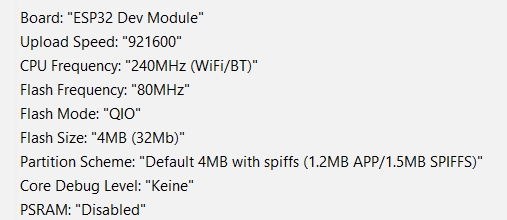

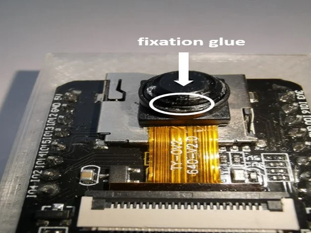

                  @coyote ich habe es gelassen, wie unte dem Wrover-Module (glaube ich zumindest): zur Sicherheit noch ein Screenshot aus der Arduino-Umgebung:

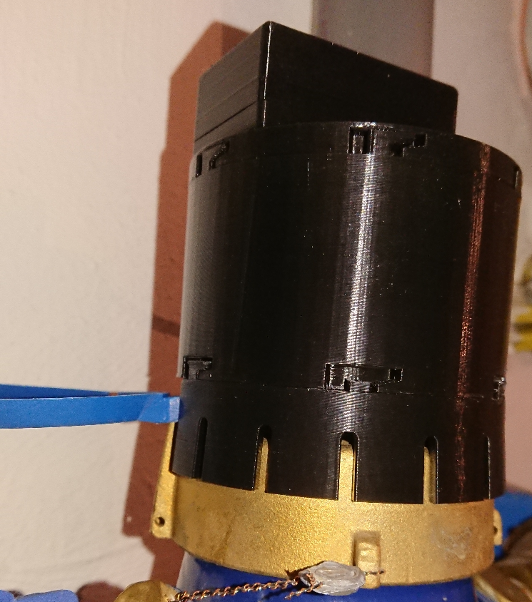

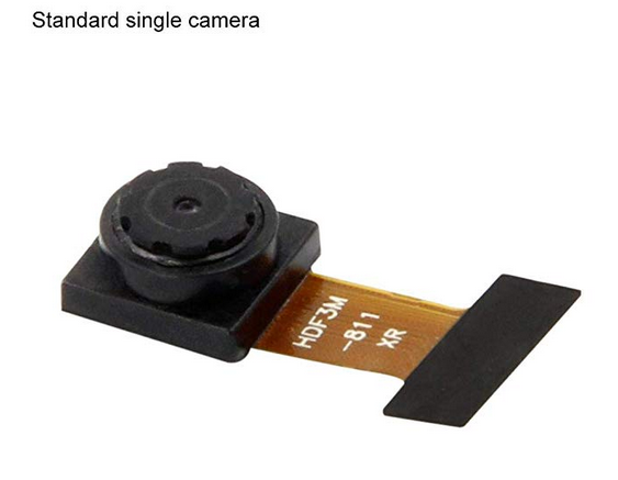

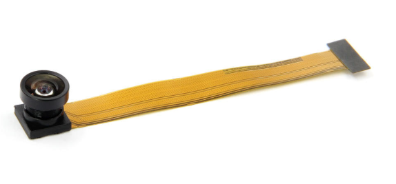

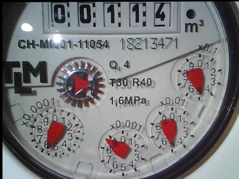

                  Eine Frage noch: welche Kamera hast du genau auf dem ESP32-CAM. Genau genommen geht es mir um das Objektiv: 66°, 120° oder FishEye?
                  Ich habe folgendes Problem: meine jetzige Halterung (ArduCAM) hat einen Abstand von ca. 11cm von der Oberfläche und über die Linse kann ich das Bild scharf stellen. Bei meinem ESP32-CAM ist ein Fix-Fokus OV2640 dabei und das ist erst ab ca. 20cm scharf.
                  Damit passt meine Halteung nicht und das Bild wird viel kleiner. Hast du dazu eine Lösung?

                    coyote Most Active @jomjol last edited by
                    @jomjol OK, hört sich gut an, aber wie gesagt, leider kenne ich mich der Container Station noch nicht wirklich aus. Wo wird das eingetragen "docker run -p 3000:3000 -v ......" ?
                    Wie ist der Container bei dir konfiguriert in den erweiterten Einstellungen? NAT?
                    Wegen der Kamera ist eine gute Frage. Habe sie bei Amazon gekauft, da steht keine Gradzahl dabei, werde mal schauen ob auf dem Modul direkt was steht. Zumindest ist es kein Fisheye.
                          Kann Man die Laufwerke so in den Container einbinden? Bin leider kein experte für Docker^^
                          Gruß Julian

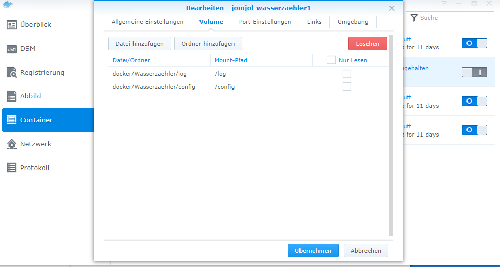

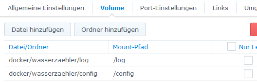

                            @mcchickents ja, bei mir funktioniert es so:

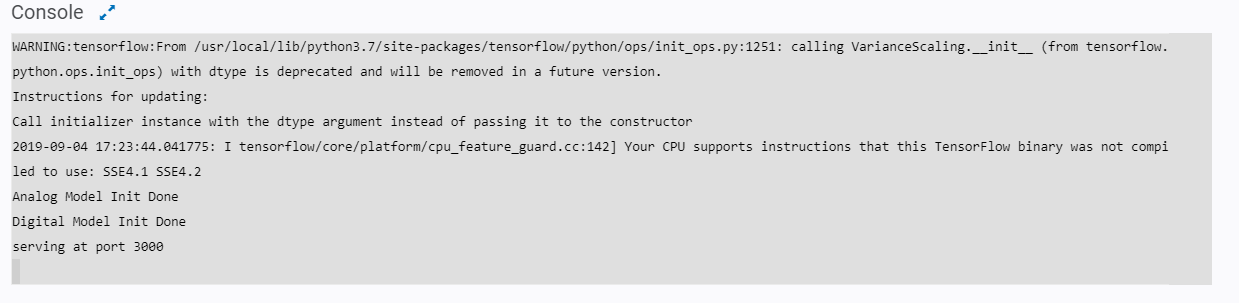

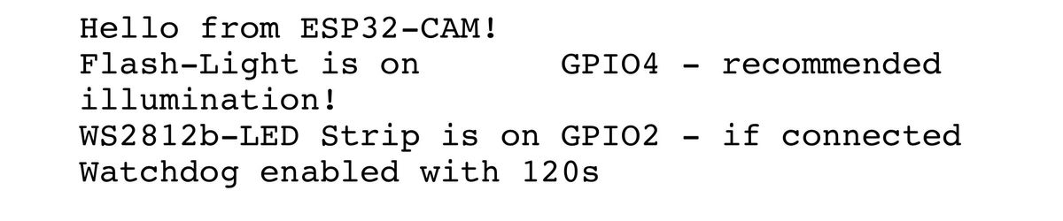

                              Docker scheint zu laufen danke.
                              Mit dem ESP-32 kämpfe ich noch etwas.
                              Hab dir mal den Log aus dem Seriell Monitor, was könnte ich ausprobieren.
                              rst:0xc (SW_CPU_RESET),boot:0x13 (SPI_FAST_FLASH_BOOT)
                              configsip: 0, SPIWP:0xee
                              clk_drv:0x00,q_drv:0x00,d_drv:0x00,cs0_drv:0x00,hd_drv:0x00,wp_drv:0x00
                              mode:DIO, clock div:1
                              load:0x3fff0018,len:4
                              load:0x3fff001c,len:1100
                              load:0x40078000,len:9232
                              load:0x40080400,len:6400
                              entry 0x400806a8
                              gestartet - setup

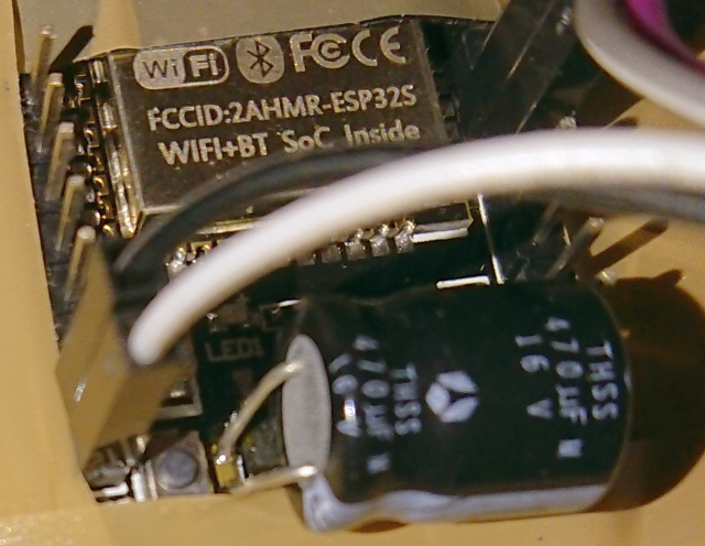

                              Brownout detector was triggered
                                @mcchickents hast du ihn mit 3.3V oder mit 5V versorgt? bei mir ging das Programmieren nur mit 5V
                                  Mit 5v sieht es doch schon viel besser aus 🙂
                                  auf die Ip bekomme ich jetzt schon einmal ein
                                  hello from esp8266! zurück.
                                  Wo kann ich jetzt im Docker die IP eintragen.

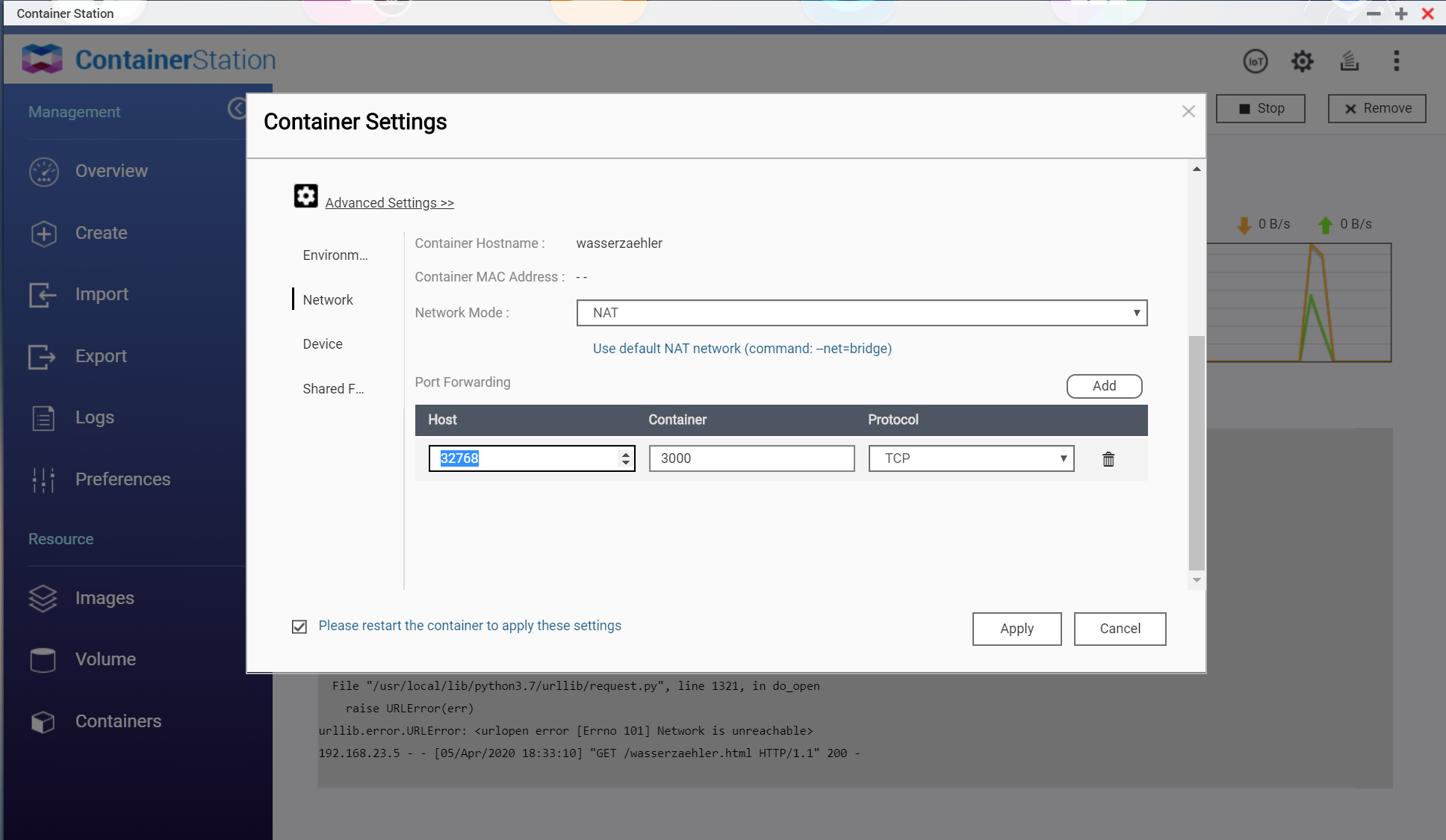

                                    • coyote
                                      coyote Most Active last edited by
                                      @jomjol bin wieder ein Stück weiter. Mit http://IP-ESP/capture_with_light bekomme ich schon mal ein Bild im Browser angezeigt und ja auch bei mir erst mit ca. 20cm scharf.
                                      Das hier: "docker run -p 3000:3000 -v ......" bekomme ich auch hin, kann direkt in der WebUI eingetragen werden.
                                      Die beiden Ordner muss ich noch anlegen.
                                      Aber wie geht es dann weiter? Die Sache mit dem PHP Script verstehe ich nicht.
                                      So sieht die Docker Konsole aus.
                                        Schon lustig bin genauso weit wie coyote. Bild kommt im Browser, aber dann hört bei mir aktuell das verständnis auf wie das ganze weiter gehen soll^^.

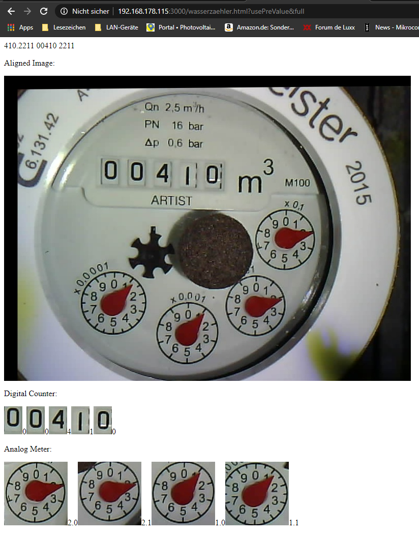

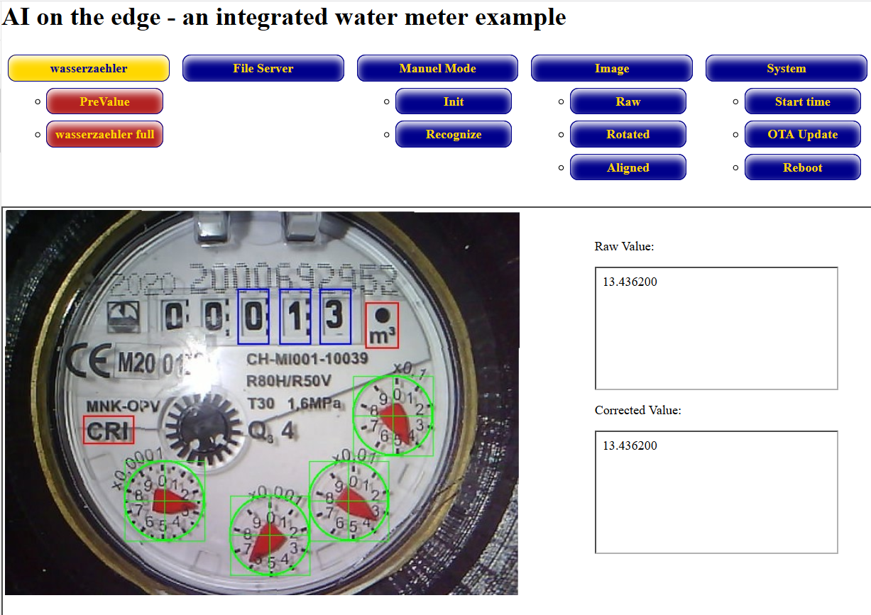

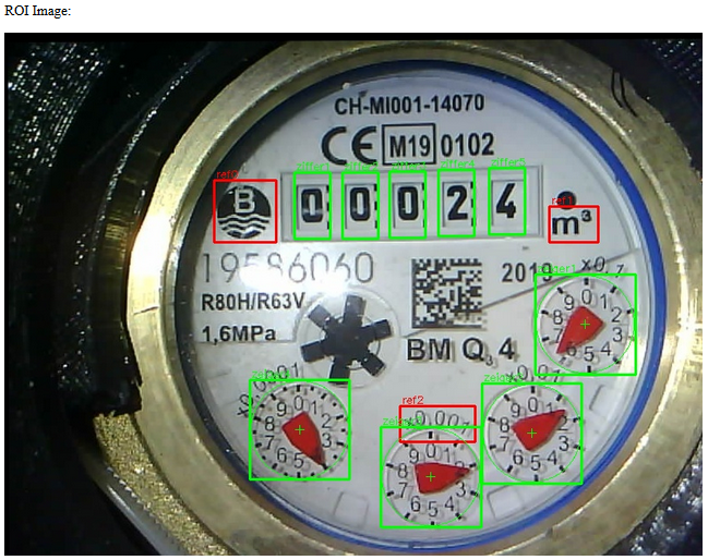

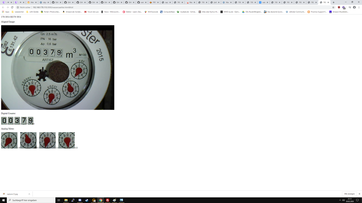

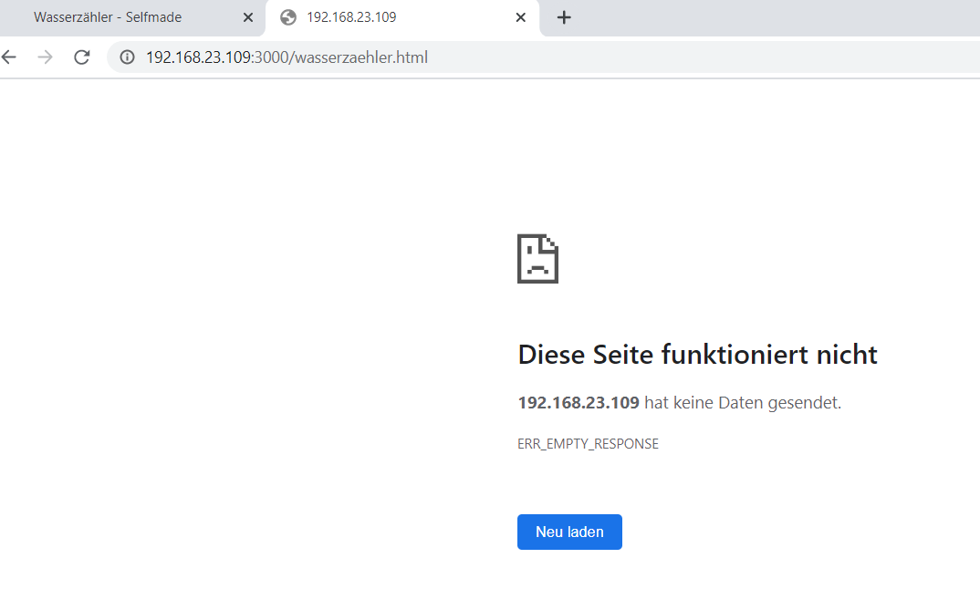

                                          Verstehe euer Problem und habe es im Laufe des Tages gelöst (zumindest als Pre-Release). Bisher waren der picture-provider über den ESP32/8266 und die Bildanalyse über den Wasserzaehler-Server komplett getrennte Programme. Das erste hat ein Bild aufgenommen, das zweite hat ein Bild verarbeitet. Für den Transfer von dem einen ins andere musste man ein kleines Skript verwenden - bei mir war es ein Mini-php-Programm.
                                          Jetzt habe ich den Wasserzaehler-Server erweitert. Er kann jetzt direkt am ESP32/8266 das Bild abfragen und auslesen, so dass nur noch ein einfache Aufruf ausreicht:
                                          http://ip-wasserzaehler:3000/wasserzaehler.html

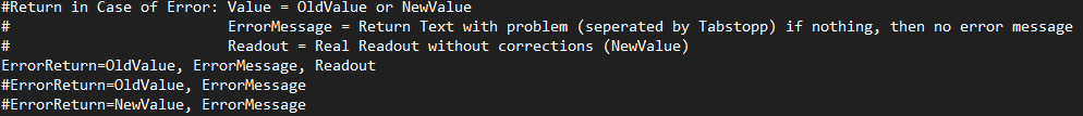

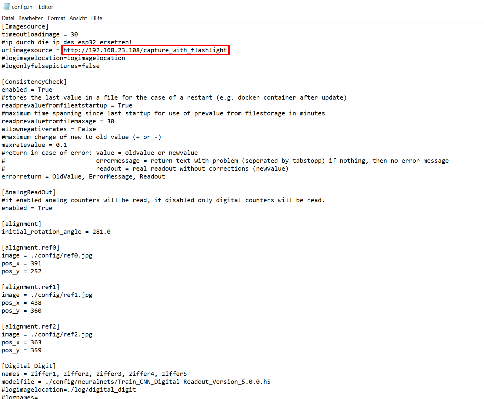

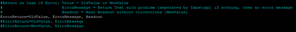

                                          Damit der Server weiss, wo er das Bild abholen muss, habe ich die config.ini um einen Abschnitt [Imagesource] erweitert.
                                          Auf dem GitHub vom kompletten Server habe ich alles schon hochgeladen, inkl. Beschreibung der config.ini https://github.com/jomjol/water-meter-system-complete. Auch das neues Docker jomjol/wasserzaehler:rolling ist upgedatet.
                                          Achtung: latest enthält noch die alte Version, da noch etwas Testing notwendig ist, bevor ich es zum latest erkläre.

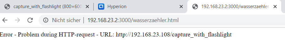

                                            mcchickents last edited by mcchickents
                                            Hi jomjol,
                                            vielen Dank für deine weitere Entwicklungsstufe^^ Docker läuft schon.
                                            aktuell wird diese meldung ausgegeben
                                            Error - Problem during Imageload (file not exists or timeout)
                                            Gruß Julian
