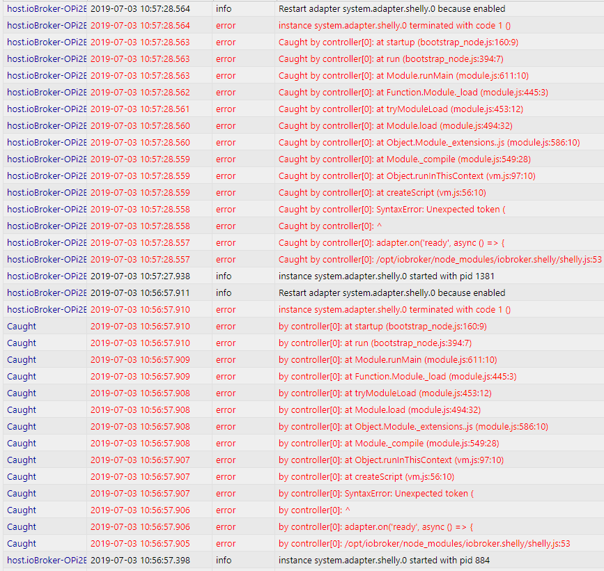

      meine Shelly Instanz startet auf einmal nicht mehr, habe auf Neueste Version upgedatet aber hat nichts geholfen.
      der log im iobroker schaut so aus:
      Für Hilfe und Tips wäre ich sehr dankbar !!!

        Möglicherweise ist deine Node-Version zu alt.
        Was sagt denn node -v ?

          Der Shelly Adapter ab Version 3.0.0 setzt mindestens Node 8 voraus. Welche Node Version läuft kannst Du in ioBroker unter info sehen.

            das gleiche Problem habe ich nun auch.
            Node.js - v8.16.0
            NPM - 6.4.1
            hat schon einer eine Idee, woran das liegen kann.
