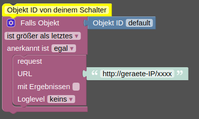

        Sorry, kenne mich weder mit VIS aus noch mit V5, aber als Einstieg kannst du Blockly verwenden:
