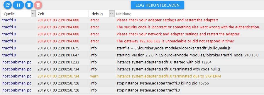

      seit dem letzten Update von Ikea habe ich Probleme mit dem Tradfri Adapter. Er bleibt bei gelb "Keine Verbindung" und im Log steht folgendes:
      Ich habe den Adapter schon gelöscht und wieder hinzugefügt und auch das Gateway selber neu gestartet. Danach lief es für ein paar Stunden.
      Hat jemand eine Ahnung was ich noch versuchen kann? Hat Ikea mit dem Update mal wieder was kaputt gemacht (die Ikea eigene App läuft auch eher schlecht).
      Vielen Dank schon mal.

        @bubiman Probiere mal das Gateway per Hostnamen gw-xxxyyyy einzubinden statt mit IP. Bei manchen hilft das.
