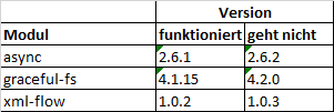

            @apollon77 komischerweise funktinioniert die http-api von jishy ja noch sehr gut und die alten Installationen scheinen weiterhin zu laufen,also denke ich nicht, dass es an einer Änderung von Sonos liegt ... ich vermute aktuell, dass es an irgeneinder neueren Version von abhängigen Paketen liegt. Ich bin aktuell dabei beide Installation zu vergleichen und die Unterschiedlichen Versionen aufzulisten. Wenn ich fertig bin poste ich es hier ... vlt. hilft das bei der Analyse ...
              hesse last edited by
              Also folgende Unterschiede hab ich gefunden:
              zusätzlich ist mir noch aufgefallen, das folgender Befehl als deprecated geflaggt ist:
