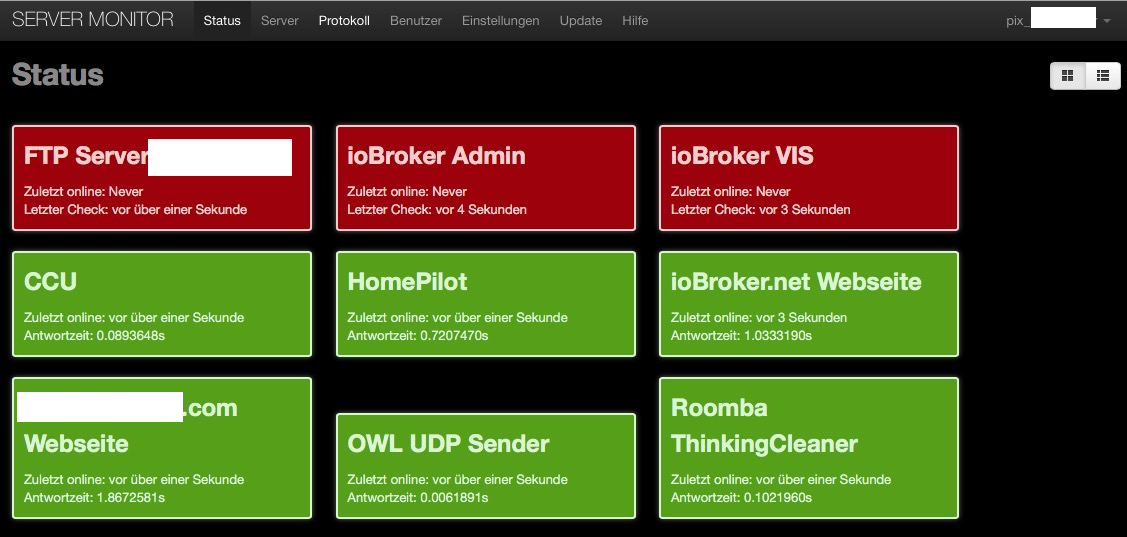

      ich nutze seit kurzem den phpservermonitor (https://sourceforge.net/projects/phpservermon/, http://www.phpservermonitor.org).
      Damit kann man Server im eigenen Netzwerk, wie im Internet überwachen. 261_bildschirmfoto_2016-04-16_um_14.40.06.png Ich kontrolliere damit den Zustand eines FTP-Servers (klappt noch nicht), einiger IOT-Geräte und meine Website. Man benötigt PHP und MySQL. Letzteres ist ja eh schon für die Historie installiert. Einfach eine weitere Datenbank hinzugefügt. Phpservermonitor hat eine Schnittstelle zu Pushover. Mitteilungen können direkt über Pushover versendet werden.
      Leider bekomme ich den Status von iobroker.admin und iobroker.vis nicht korrekt angezeigt. Für die Ermittlung des Zustands kann man ein Muster hinterlegen. Ein Stück Code, dass in der Webseite auftaucht. Ich nehme da einfach "iobroker". Eigentlich braucht man das aber nicht, da der Servermonitor auf die Fehlermeldungen reagiert ("Webseite nicht erreichtbar", 404, etc.).
      Hat jemand eine Idee, wie ich die ioBroker Webserver (wichtig sind admin und vis; flot und node-red ginge auch) einbinde?

            Die Fragen nach den Einstellungen für ioBroker Server haben sich erledigt. Da ja phpservermonitor und iobroker auf der gleichen Maschine laufen, musste ich unter URL nur localhost eingeben und den entsprechenden Port. Beim FTP Server war es Port 21. Jetzt klappt es. Nur die CCU habe ich wieder aus dem Monitoring rausgenommen. Die ist mir zu zickig und da will ich nix riskieren :lol:
