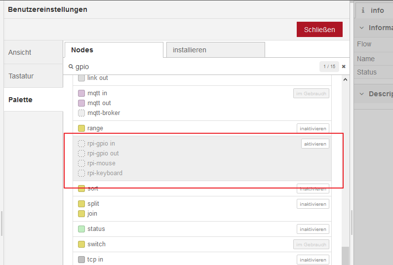

        • SBorg
          SBorg Forum Testing Most Active last edited by
          Versuche es mal mit "Deaktivieren":
          "Burger-Menu" --> Palette verwalten --> nach "gpio" filtern (sollte nur node-red übrig bleiben) --> scrollen + deaktivieren.
          • Mic
            Mic Developer last edited by
            @SBorg
            Danke 🙂 Hatte das Problem auch und teste es gerade mit Deinem Lösungsvorschlag.
