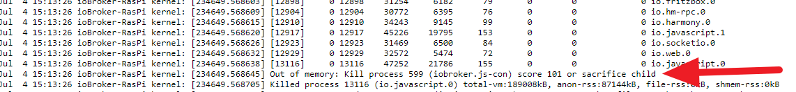

                      • liv-in-sky
                        liv-in-sky @M1R0O last edited by
                        @M1R0O
                        dieser befehl und das ansehen dieses logs hat bei einem anderen fall klarheit gebracht - darin sah man sehr schön, dass das system den io-broker-prozess beendete wegen zu wenig speicher - in iobroker-log sah man das nicht eindeutig
                        (linux terminal)
                        cat /var/log/syslog | grep "Jul  5"  >syslog.heute.log
                        beispiel log:

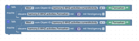

                              Aber voran liegt es, dass bspw. immer die Rollos herunter gehen und TV an- oder ausgeschaltet wird? Die Skripte zu den beiden Aktionen sehen nicht anders aus, als alle anderen.
                                Homoran Global Moderator Administrators @M1R0O last edited by
                                @M1R0O sagte in ioBroker führt jeden Morgen einen Restart durch!:
                                Wie sehen die denn aus?
                                Ohne das wissen ist deine Frage nicht zu beantworten:

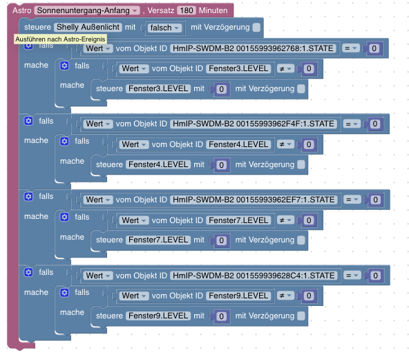

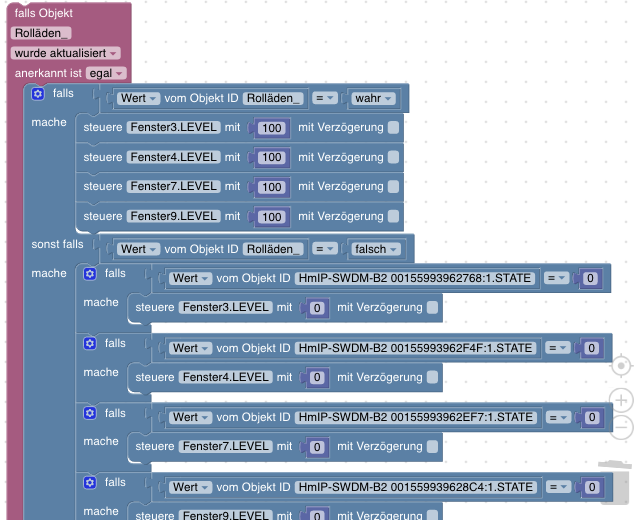

                                  M1R0O last edited by M1R0O
                                  Ich habe mehrere Skripte, um meine Rolläden zu schließen, aber nur eines, das zeitgesteuert läuft. Ich weiß nicht, welches der Skripte nach dem Restart durchläuft.
                                  BlocklyJavascriptTypeScript

                                  Das TV an/aus Skript ist ganz einfach:
                                    <block type="controls_if" id="YW?_%h,qdylj}*tM0-is" x="-412" y="-438">
                                        <block type="logic_compare" id="zS$_2rlJbF2Zu6i8f]D)">
                                          <field name="OP">NEQ</field>
                                            <block type="get_value" id=",SW97sbrpp3X*Rg?x@Nc">
                                              <field name="OID">harmony.0.WHZ.activities.currentActivity</field>
                                            <block type="text" id="tOVj6Rkj1X*[rB$d^N[K">
                                              <field name="TEXT">Fernsehen</field>
                                        <block type="control" id="wpDLO2bLd3IVtbTmjNSu">
                                          <field name="OID">harmony.0.WHZ.activities.Fernsehen</field>
                                            <block type="math_number" id="WMU,JChkqno)B6?`P5pu">
                                              <field name="NUM">2</field>
                                        <block type="controls_if" id="f.SsjUdEmEX}F^kl4(kT">
                                            <block type="logic_compare" id="ri[E)?7e+uM!/cnPm^;U">
                                              <field name="OP">EQ</field>
                                                <block type="get_value" id="ze0DUFdco|fAM2Di/t54">
                                                <block type="text" id="B4R)~`0G89pbjk)nWOv8">
                                            <block type="control" id="0EqDa|:K@n8tcl+SSo,3">
                                                <block type="math_number" id=":VB[F!(k{02]F-r`U6HM">
                                                  <field name="NUM">0</field>

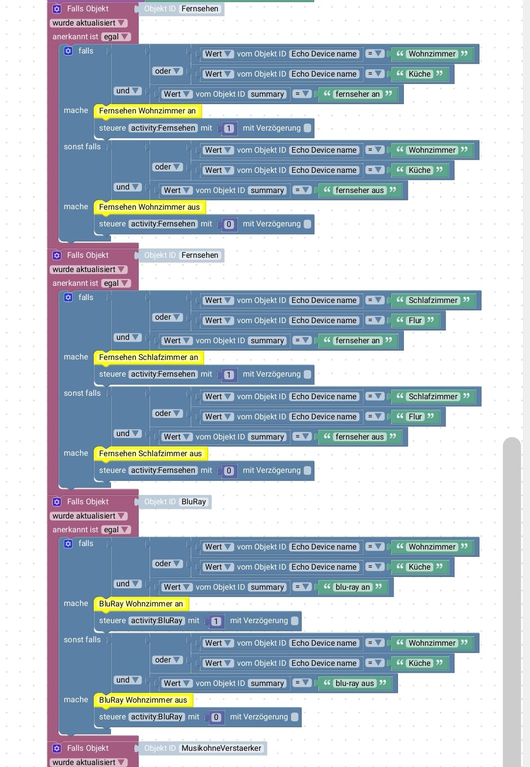

                                  • dslraser
                                    dslraser Forum Testing Most Active @M1R0O last edited by dslraser
                                    @M1R0O
                                    das startet immer, bei jedem Aufruf des Blockly, auch beim Neustart. Da ist kein Trigger drinn der das Blockly auslösen soll...
                                    Edit:
                                    Das erste lässt sich nicht importieren (bei mir) habe ich mir jetzt nicht angesehen.

                                      Das ist das Rolläden-Skript:
                                      Hier arbeite ich mit Triggern.
                                        reicht ja ein skript ohne Trigger um die Rollläden zu bewegen
                                        Interessant wäre das Skript in dem dein TV vorkommt.
                                        Das klingt nach einem Toggle
                                          M1R0O @Homoran last edited by M1R0O
                                          @Homoran said in ioBroker führt jeden Morgen einen Restart durch!:
                                          Das hat @dslraser in seinem Post dargestellt. Dies ist in der Tat ein Toggle ohne Trigger.
                                          Wie kann ich ein Trigger hinzufügen, aber dennoch die Toggle-Funktion behalten?

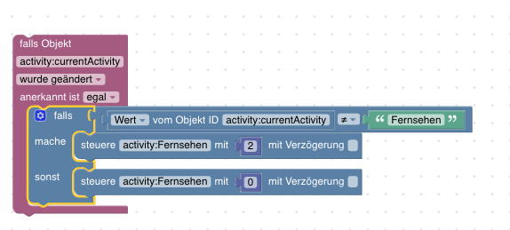

                                            indem du einen Trigger drumherum baust, der nur auf Änderung der activity triggert.
                                            Die restlichen falls beliben innerhalb des triggers, wobei ich ein falls mit sonstfalls bevorzugen würde
