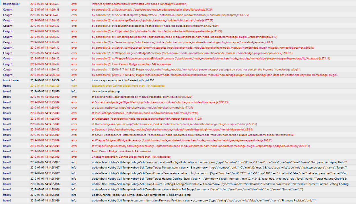

        Remus1253 last edited by Remus1253
        @apollon77
        Ich habe heute lediglich das ham Update auf 1.1.1 gemacht und sonst nichts verändert. Nach Neustart des Adapters geht NIX mehr. Habe schon viel recherchiert, aber zu einer funktionierenden Lösung bin ich noch nicht gekommen.
        Das Logfile gibt folgendes wieder:
        Ich wäre dir überaus denkbar, wenn du das mal anschauen könntest. Besten Dank!
        • apollon77
          apollon77 last edited by
          Du nutzt den Wrapper Modus? Dann hab ich eine Befürchtung ... Es gibt ein offizielles Home-App Limit das bei 149 Geräten liegt - mehr kann die Home-App pro Bridge nicht ... hier natürlich nicht relevant wenn es im Wraper Modus läuft. Das muss ich dann ggf rausnehmen.
          Rückmeldung am besten in Forum eines GitHub Issues. Wird schnell gefixt (wenn es das ist)!
          • apollon77
            Bzw hatte doch kurz: Bitte GitHub Version versuchen
              Remus1253 @apollon77 last edited by
              @apollon77 Wie gut wären Sie eigentlich?!? Und vor allem schnell. Rattert astrein das Teil.
              Den check entfernen hätte ich auch als nächstes probiert. Ahoi und weiterhin schnelle Finger.

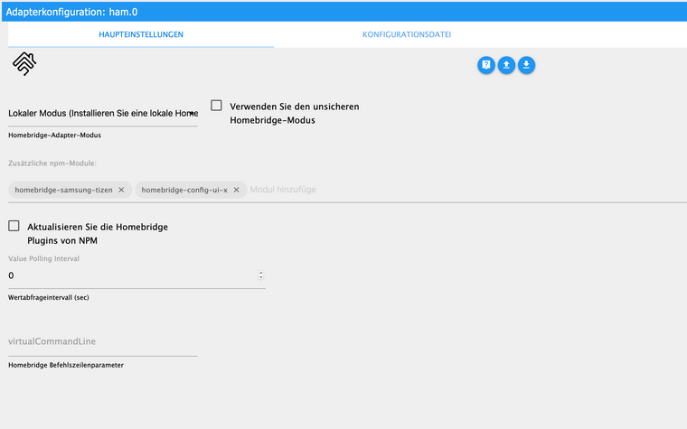

              • N
                nanekx last edited by
                @apollon77
                Kannst vielleicht eine Beispiel config Datei bzw. die Konfrigationsdatei hier reinstellen?
                Habe mal versucht den lokalen Modus zu nutzen - Fehlermeldung username undefiniert oder so - kann nicht gelesen werden...
                Danke im Voraus
                Grüße nanekx
                • apollon77
                  --> https://github.com/nfarina/homebridge/blob/master/config-sample.json
                  • N
                    @apollon77 Weltklasse! deine Arbeit 👍🏻
                    Läuft perfekt.
                    Nach kleinem feinschliff der config läuft beim lokalen Modus nun auch die Rückmeldung der „Musik“ (Homebridge-ssh Plugin).
                    Danke dir 👍🏻
