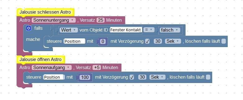

      Hallo Kollegen✋ ich nutze in meinem Haus die Shelly 2.5 zur Jalousiesteuerung.
      Klappt auch alles super ! Jetzt habe ich aber das Phänomen, wenn ich einen Fensterkontakt Schalter (von Xiaomi) einbinden möchte - also Fliegentür geöffnet / Jalousie soll nicht geschlossen werden... Das mein Shelly beim schließen wenn der Zeitpunkt erreicht ist 4-5 mal schnell hintereinander klickt... und dann teilweise nicht richtig herunter fährt.... Mal gehts...mal nicht 😞 habe ich beim Skript noch etwas falsch gemacht ?

        Du benutzt Trigger in Trigger - das funktioniert nicht.
        Nimm den äußeren Trigger "Falls Objekt ...." weg.
        Dann setzt Du innerhalb der Astro-Trigger ein "Falls -Dann" Objekt und fragst Dort jeweils den Fensterstatus ab

          el_malto @MartinK. last edited by el_malto
          @MartinK Du hast das Skript generell falsch aufgebaut. Der Trigger muss ganz normal deine Astro Funktion sein. Dann machst du eine Falls mache abfrage wo du den Kontakt abfragst und wenn der geschlossen ist lässt du das Rollo fahren.

            Vielen Dank für Eure schnelle Antwort & Hilfe 🙂 👍 , als Newbee in Sachen ioBroker & Co muss man noch viel lernen 😁 ... ich werde es gleich ändern und heute Abend mal beobachten 👍 👍
