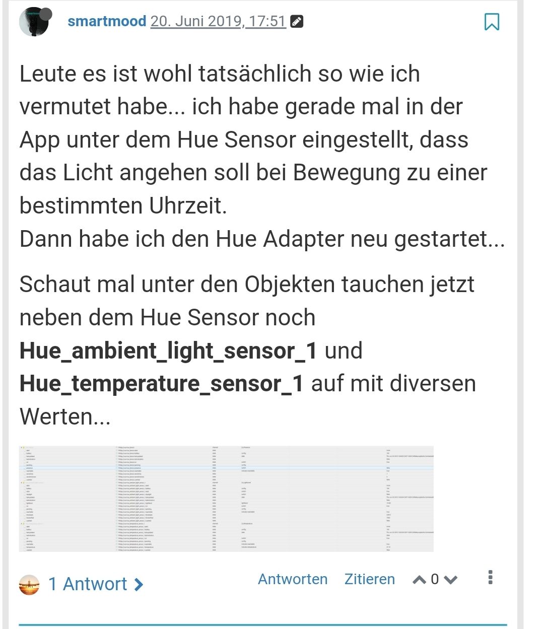

              @4-Real
              ich denke doch, habe da was im Hinterkopf. Ich suche gerade den Beitrag dazu

                  dslraser Forum Testing Most Active @4-Real last edited by dslraser
                  @4-Real
                  hier ging es darum...(glaube ich)
                  https://forum.iobroker.net/topic/23318/philips-hue-bewegungssensor-nicht-in-objekten/50
