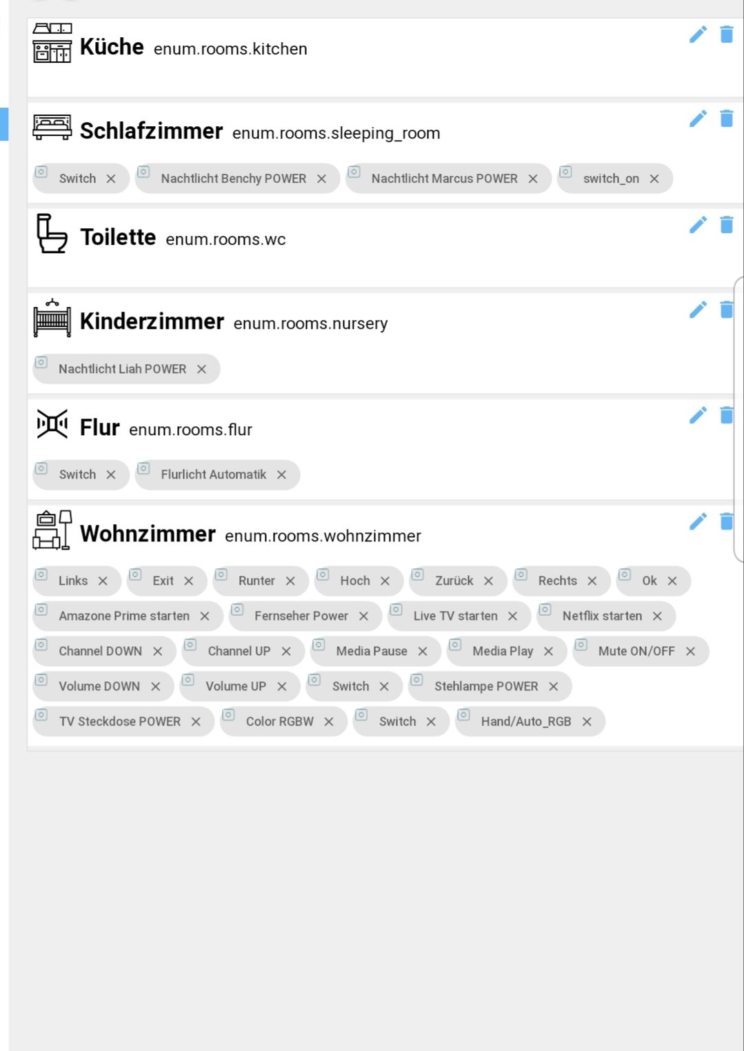

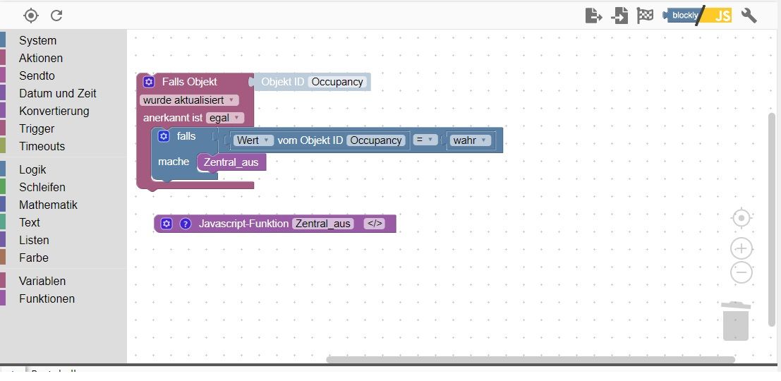

      Ich würde gerne die Aufzählungen nutzen um eine Zentral Steuerung zu realisieren z.B. Zentral das Licht auszuschalten, im Wohnzimmer alles aus oder alle Geräte abzuschalten.
      Kann man die Aufzählungen dazu nutzen, will net umbedingt ein rießiges Blockly machen für diese Funktion ?

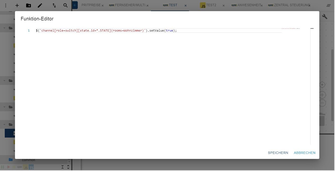

                • marcuskl
                  marcuskl last edited by
                  Der Fehler ist schon mal weg, aber es funktioniert weiterhin nicht
                  Ich habe jetzt dies in die Funktion eingetragen:
                  $('channel[role=switch][state.id=*.Switch](rooms=sleeping_room)').setState(true);

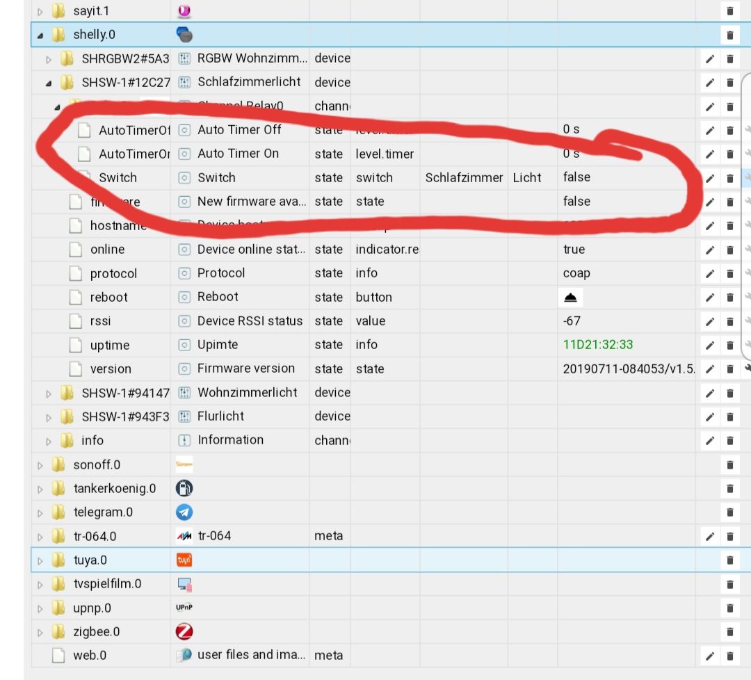

                  Es ist diese ID in dem Raum
                  shelly.0.SHSW-1#12C27E#1.Relay0.Switch
                  Habe deswegen die state.id= .Switch gemacht, weil am ene .Switch an der ID steht.
                    paul53 @marcuskl last edited by paul53
                    @marcuskl
                    Wolltest du nicht ausschalten ?
                    Wie sieht das Objekt "shelly.0.SHSW-1#12C27E#1.Relay0.Switch" inkl. Raumzuordnung im Reiter "Objekte" aus ?
                        @marcuskl
                        Der Raum ist dem Datenpunkt zugeordnet, nicht dem Kanal. Dann versuche es mal so:
                        $('state[role=switch][id=*.Switch](rooms=sleeping_room)').setState(true);
