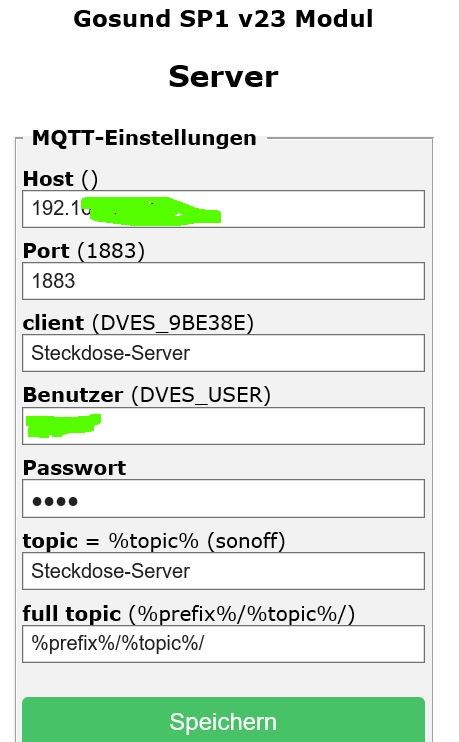

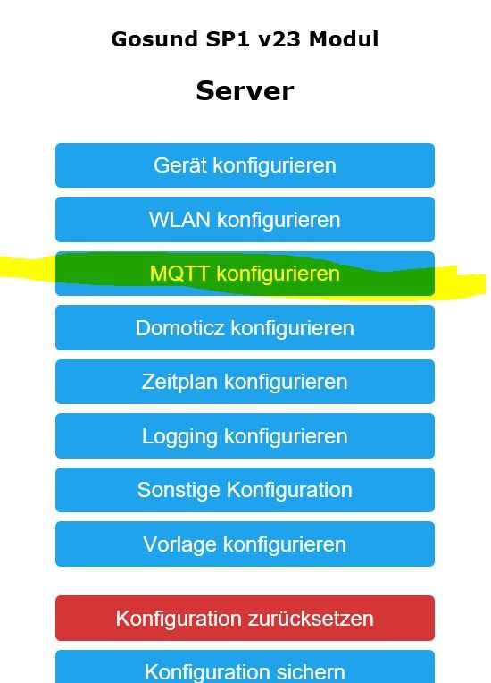

        Zeig mal deine MQTT Einstellungen von der Steckdose.

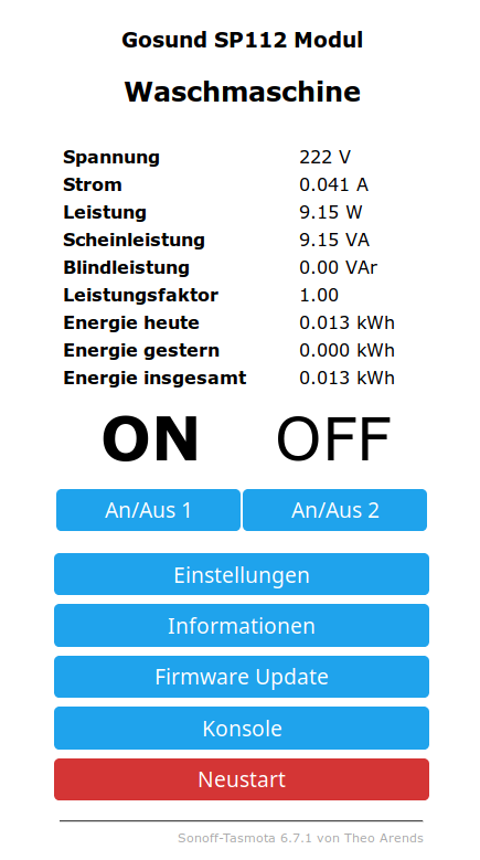

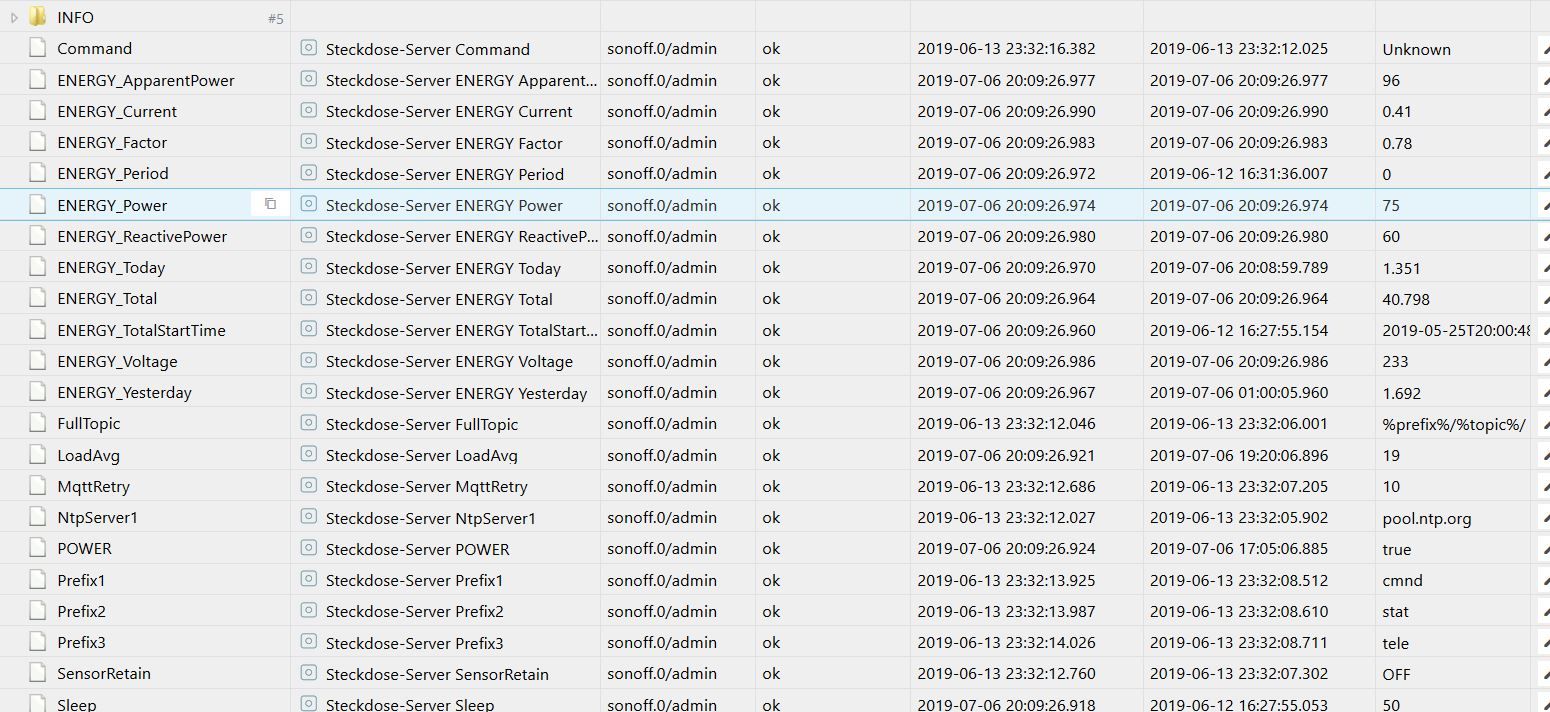

        Nimm den SONOFF Adapter .
        So muss es aussehen !

          Sry bin noch neu wer oder was sind MQTT Einstellungen?
          • Glasfaser
            Glasfaser @Freakezoid last edited by Glasfaser
            @Freakezoid
            siehe Bild 2 …
            Du hast doch auf Tasmota geändert !?
            Hier die Übersicht davon !

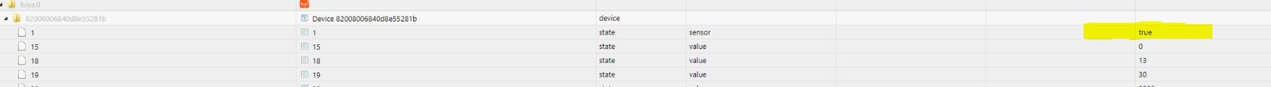

                    Ich glaube der Adapter liefert nur diese Werte , wie ich den Beitrag dazu überflogen habe .
                    Schreibe mal false im Datenpunkt 1 rein !?

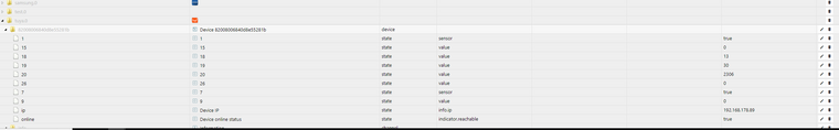

                        • C

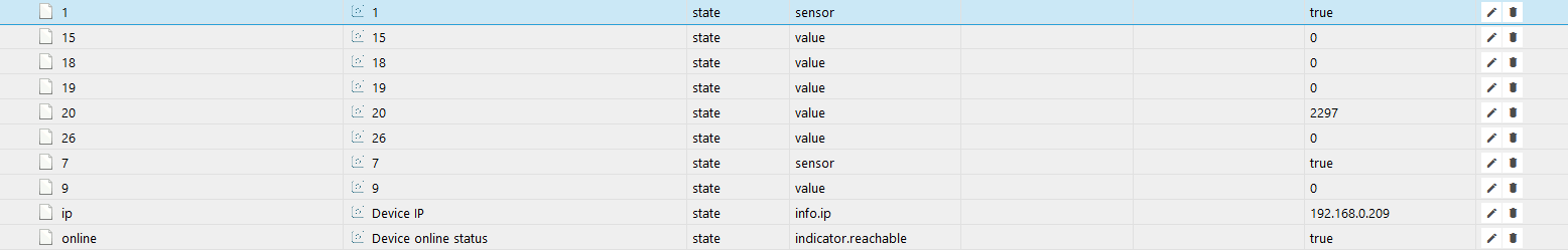

                          Colt last edited by

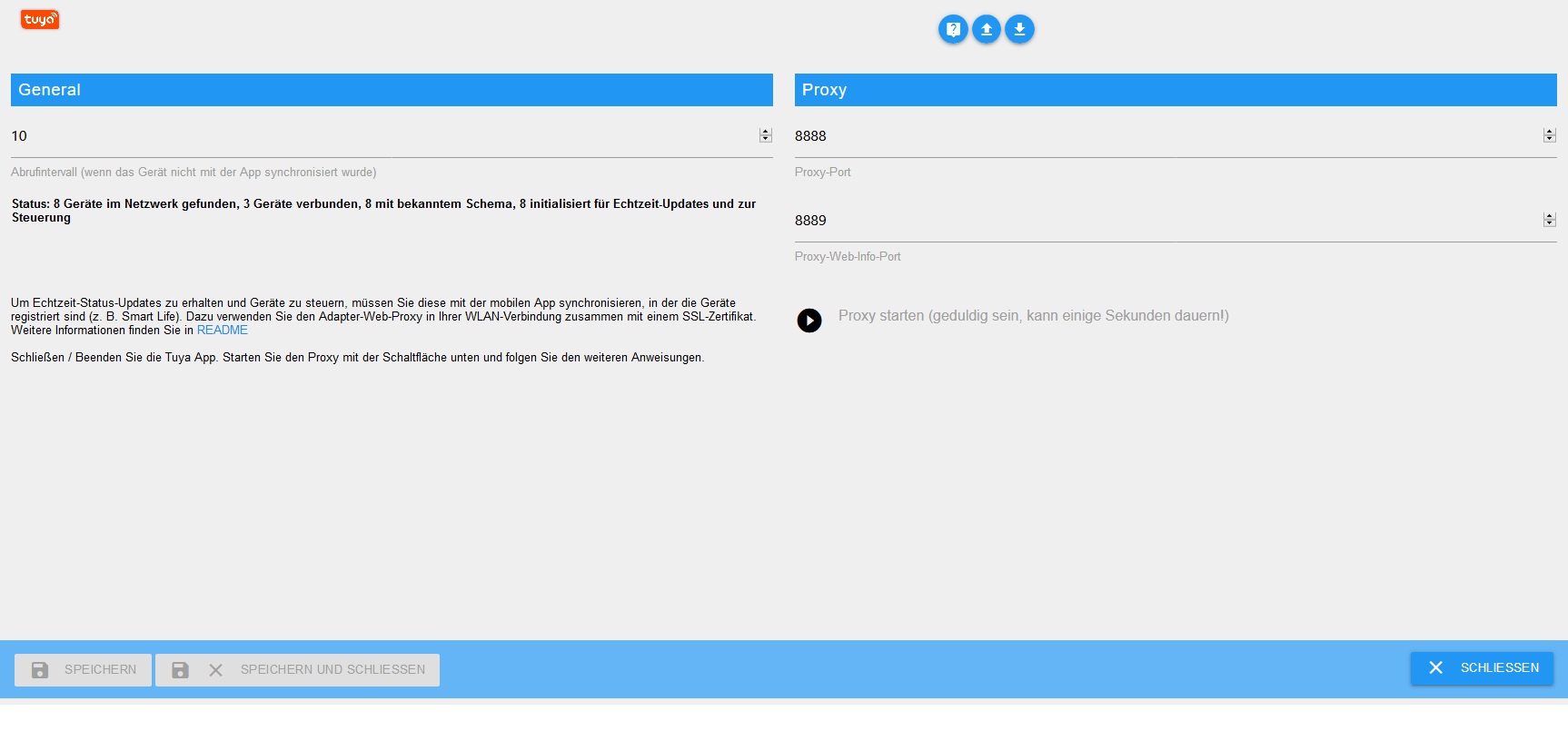

                              Colt last edited by
                              Das Problem was ich schon festgestellt habe ist das Die 2 Steckdosen nicht als "mit bekanntem Schema und "initialisiert für Echtzeit-Updates und zur Steuerung"
                              eingetragen sind.
                              • sigi234
                                sigi234 Forum Testing Most Active @Colt last edited by
                                @Colt sagte in Gosund Sp112 Steckdose:
                                eingetragen sind.
                                Ja dann geht natürlich keine Steuerung.........
                                Stell den Adapter mal auf debug!
                                • C
                                  Colt last edited by Colt
                                  Habe grade die Lösung gefunden, ich musste einmal bei mir auf dem Handy die Proxy Einstellungen erneuern, damit die 2 Geräte richtig eingebunden werden.
                                  Vielen Dank für deine Hilfe, war der nötige Denkanstoß !!👍

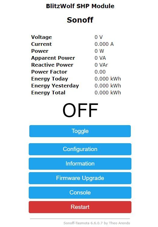

                                    Ich hätte da auch nochmal ne Frage - ich hab auch die Gosund SP112 - den Flash habe ich wie in dem ct Tutorial geschildert durchgeführt, Tasmota ist erfolgreich drauf - allerdings bekomm ich 0 Werte angezeigt. Egal ob Spannung, Strom etc. Alles auf null. Wie muss ich den Schalter konfiguieren? Der Taster funktioniert auch nicht. Ausprobiert hatte ich das Gosund SP1 Template und das Blotzwolf SHP, der sieht optisch von der Platine und von außen baugleich aus. Leider nichts... Kann mir da jemand helfen?! Die übertragenen Werte in IoBroker sind auch alle 0. Unbenannt.JPG
                                    • E
                                      ecki945 last edited by ecki945

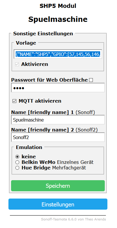

                                      Ich stand vor dem gleichen Problem. Mit dieser Benutzerspezifischen Vorlage habe ich es hinbekommen:
                                      {"NAME":"SHP5","GPIO":[57,145,56,146,0,22,0,0,0,0,21,0,18],"FLAG":0,"BASE":18}
                                        Flyor87 @ecki945 last edited by Flyor87
                                        @ecki945 Vielen Dank! Das sieht schonmal besser aus - Allerdings funktioniert "Energy Today, Yesterday, Total" nicht - oder aktualisiert sich das nur zu bestimmten Zeiträumen?
                                        Als Spannung wird mir leider auch nur 120V angezeigt, was ja nicht stimmen kann.
                                        • E
                                          Kalibriere mal die smarte steckdose. Zuerst Spannung und dann Leistung. Z.b mit einer 60w glühlampe. Befehle in der tasmota konsole musst du googlen. Bei mir zeigt und aktualisiert er alle werte auf der homepage der steckdose als auch über mqrr.
