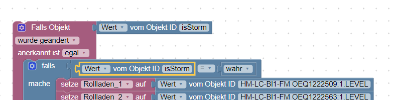

      ich möchte eine Platzhalter bzw Test Systemvariable für Javascript anlegen, welche ich in einem Blockly Script nutze.
      Jedoch bekomme ich ständig eine Fehler Meldung:

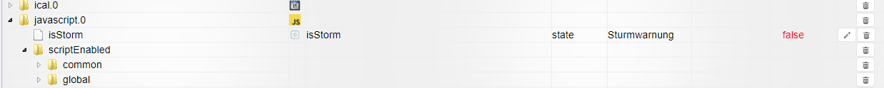

      Ich habe im Reiter Objekte unter javascript.0 einen neuen Datenpunkt angelegt.
      Diesen nutze ich im Blocky script
      Bzw der Quell Code dazu:
      on({id: getState("javascript.0.isStorm").val, change: "ne"}, function (obj) {
        var value = obj.state.val;
        if (getState("javascript.0.isStorm").val == true) {
          Rollladen_1 = getState("hm-rpc.0.OEQ1222509.1.LEVEL").val;
      Raw vom Datenpunkt
        "ts": 1562445335680,
        "common": {
          "name": "isStorm",
          "role": "Sturmwarnung",
          "type": "boolean",
          "desc": "Manuell erzeugt",
          "read": true,
          "write": true,
          "def": false
        "native": {},
        "acl": {
          "object": 1636,
          "owner": "system.user.admin",
          "ownerGroup": "system.group.administrator",
          "state": 1636
        "_id": "javascript.0.isStorm",
        "type": "state"
      Wenn ich nun das Script starte, bekomme ich ich im wechsel zwei Fehler Meldungen. Selten beide gleichzeitig.
      javascript.0	2019-07-06 22:57:02.032	error	Error by subscription: empty ID defined. All states matched.
      javascript.0	2019-07-06 22:49:10.633	error	unsubscribe: invalid type of id - boolean
      was mache ich falsch?

          paul53 @alexbababu last edited by
          @alexbababu sagte:
          Der Trigger darf nicht der Wert eines Objektes, sondern muss die Objekt-ID sein.
            alexbababu @paul53 last edited by
            @paul53 das war es! danke
